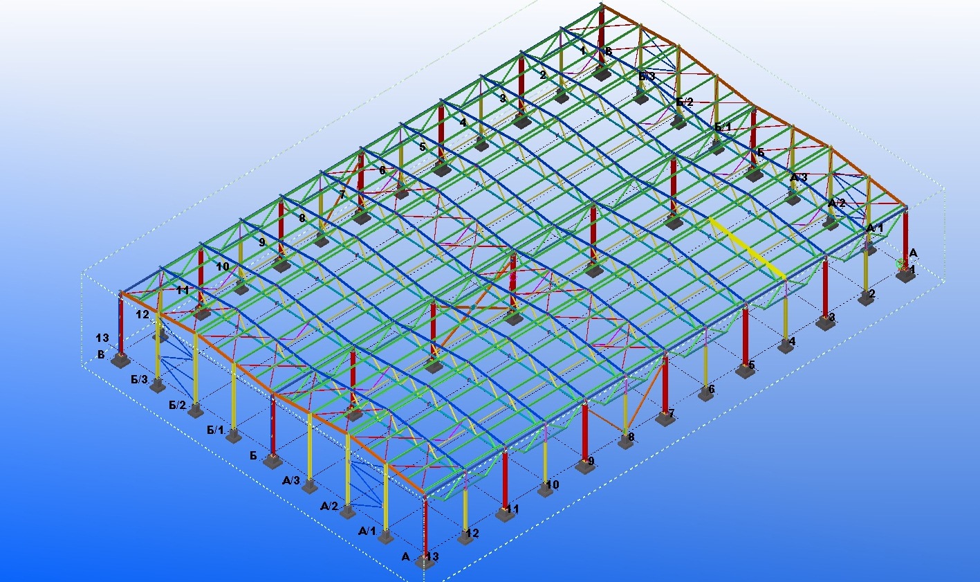

Вопрос собстна как именно это делается?

Любой софт для ренда понимает 3D DWG.
1. Экспортируем из теклы в 3D DWG.
2. Открываем 3D max и импортируем

а сколько времени примерно требуется на перевод модели в 3D DWG. С утра пробовал переводить, почему-то процесс дошел до 102% и встал минут 5 ждал ответа от программы не было. вечером еще раз попробую.
Re: Рендеринг Моделей Tekla Structures
Большие модели действительно плохо выгружаются.
Я делю обычно на несколько частей, допустим по цвету или стадии и выгружаю по очереди а потом склеиваю уже в формате dwg

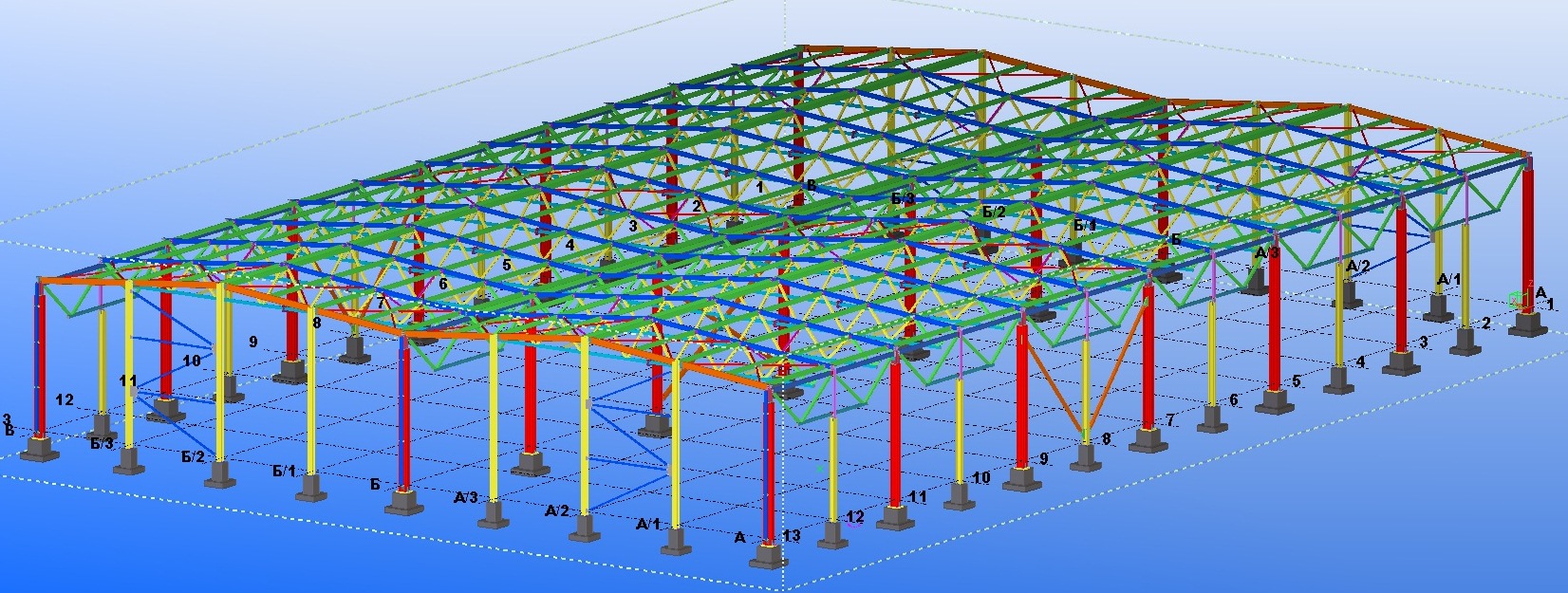

У меня небольшая модель, думаю перевести ее в ifc файл, чтобы архитектор знакомый смог импортировать в архикад. стоит лии ее делить, и есть какие тонкости?
Здание 2 пролета по 24 метра, шаг стропильных ферм 6 метров, колонн 12 метров
Архикад нормально откроет 3D DWG думат так проще
