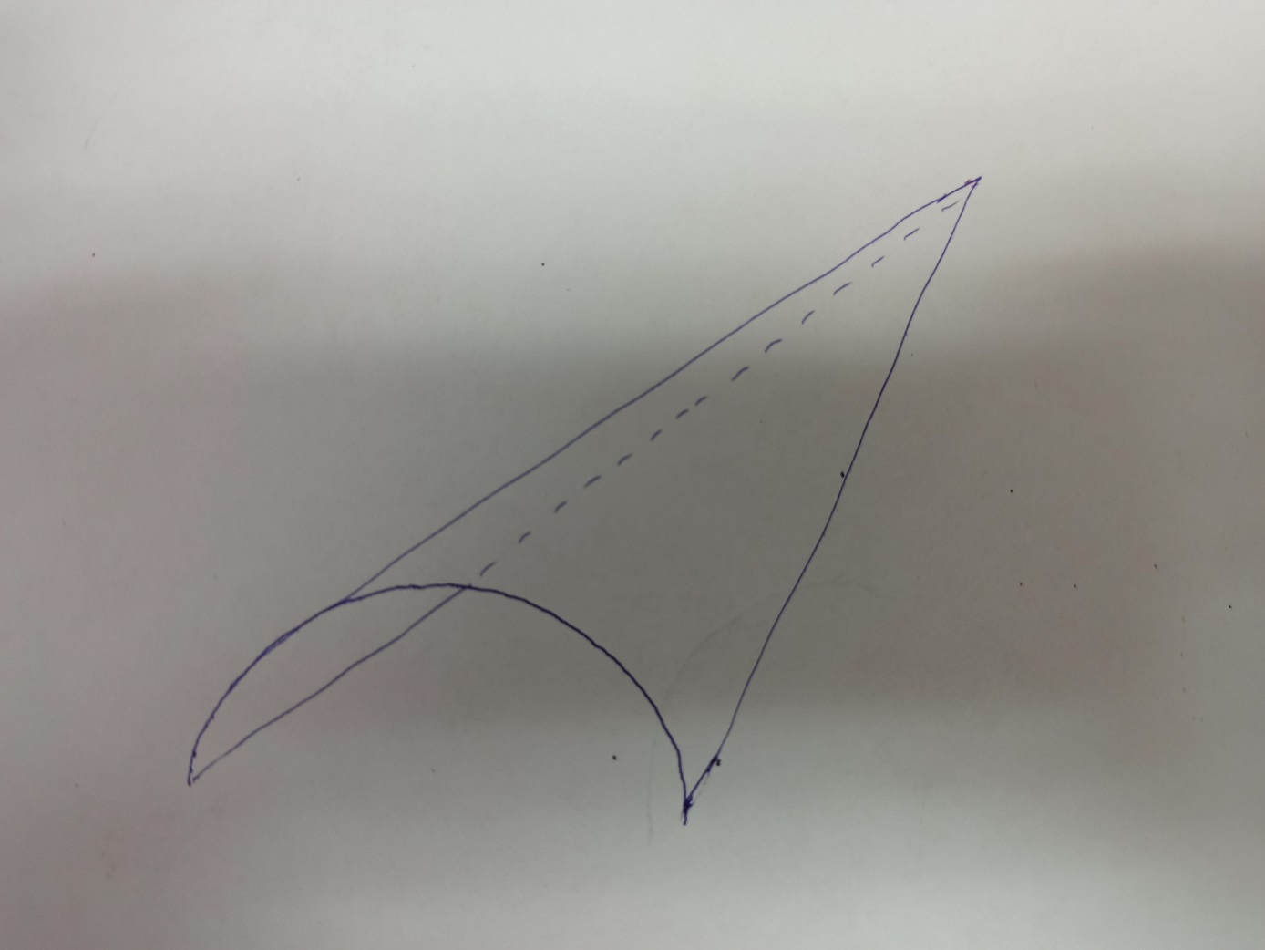

Как создать хитро согнутую пластину?
Сообщение Марат » 19 июн 2020, 15:53
Подскажите, возможно ли смоделировать такую пластину?
Марат
Сообщения: 64
Re: Как создать хитро согнутую пластину?
Сообщение Марат » 25 июн 2020, 10:10
Что, никто не знает или это не возможно?

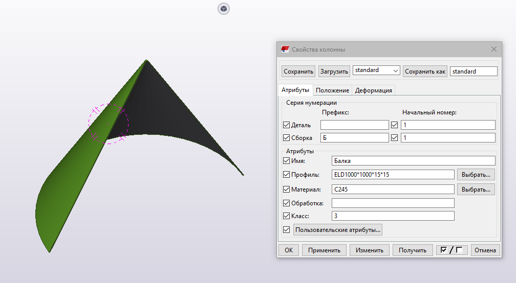

Сообщение vladimir_a » 25 июн 2020, 11:15
теоретически можно. конус построить можно ведь? есть такой профиль вроде. отрезать потом лишнее)
Сообщение Марат » 26 июн 2020, 09:34
Спасибо за помощь. Только вот построение конуса в 2017-й нет. Или может я не нашел.
Сообщение vladimir_a » 26 июн 2020, 10:49
так похоже? TS2017
