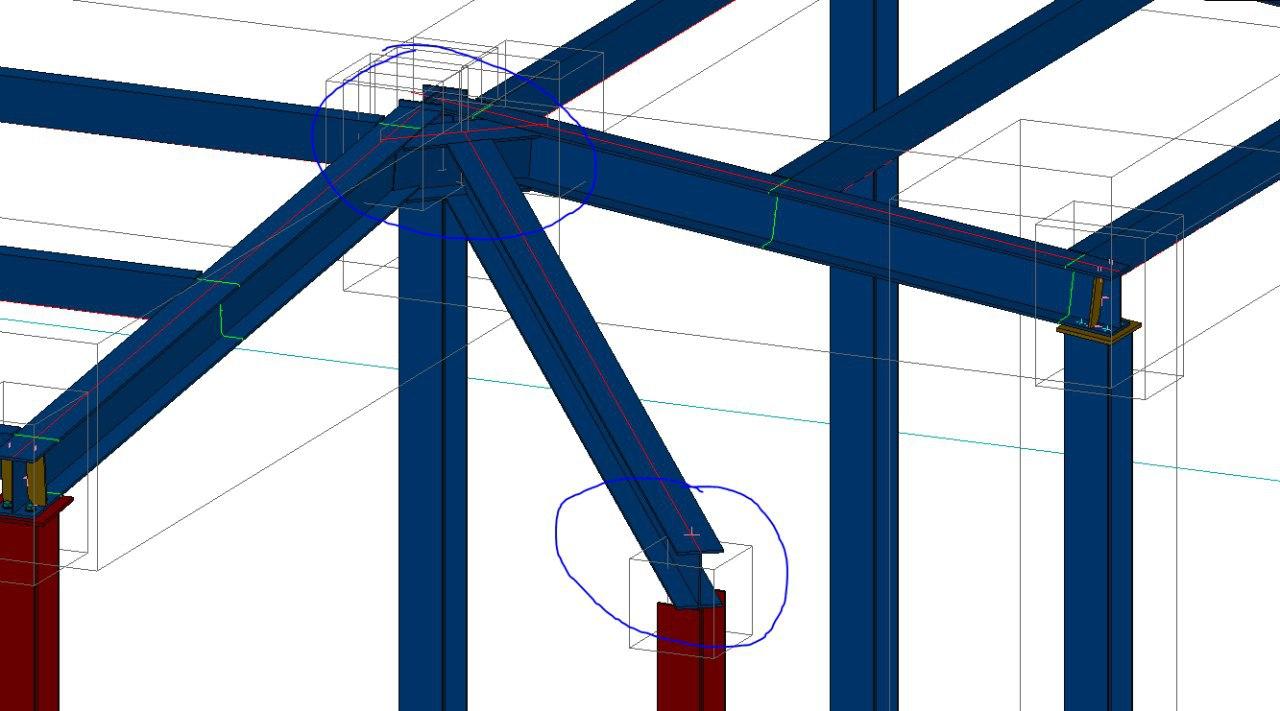

Добрый день. Скажите есть ли предложения как можно было выполнить данные узлы?
Xinienon
Сообщения: 182
Re: Сложные узлы в Advance Steel
Сообщение Xinienon » 28 май 2020, 12:56
неплохо было бы заменить колонну на круглое сечение, например. И к нему уже через фасонки

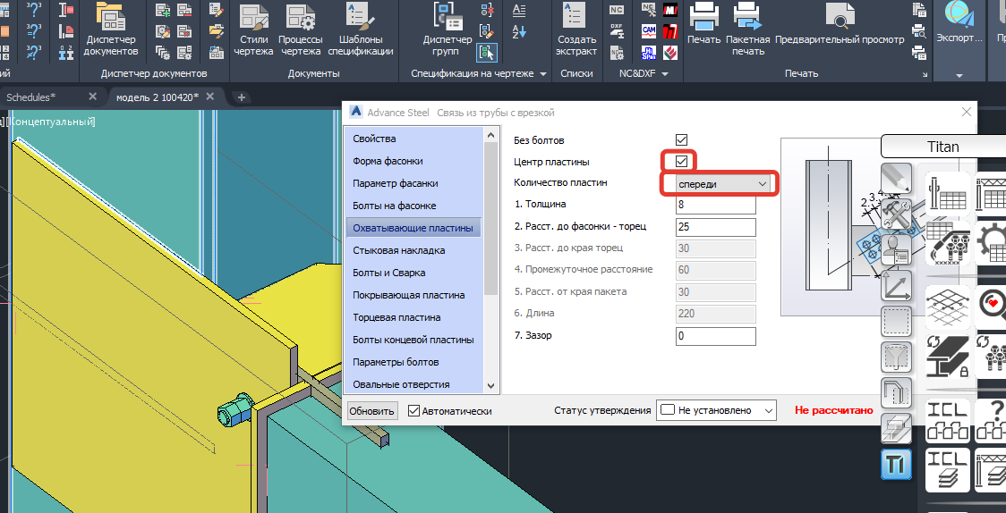

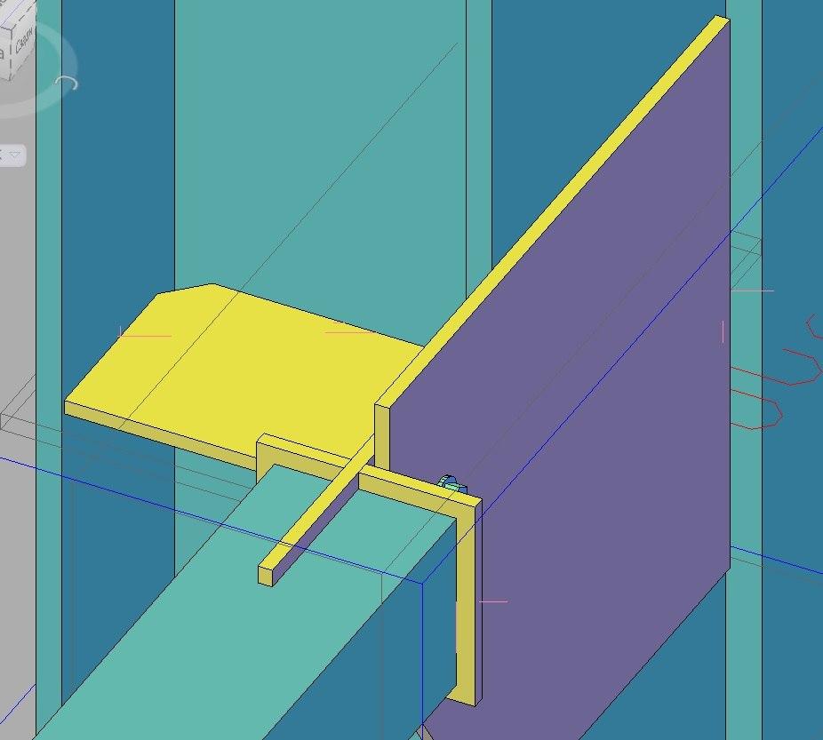

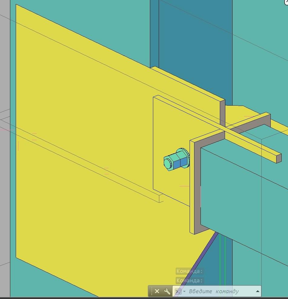

Товарищи подскажите плз - узел связь из трубы с врезкой и фасонка почему то попадает внутрь полки колонны.
Причем строил функцией Создать по образцу - и на образце нормально, а тут фигня какая то.
Shigor
Сообщения: 217
Сообщение Shigor » 28 май 2020, 12:58
Может кто что подскажет? Спасибо заранее.
Сообщение Yura » 28 май 2020, 12:58
Спецдеталью. В поиске здесь по запросу "тяж". Я уже ранее спрашивал это.
Clela
Сообщения: 225
Сообщение Clela » 28 май 2020, 12:59
Ну вы сторону примыкания в настройках узла поменяйте и будет ок.
Shigor
Сообщения: 217
Сообщение Shigor » 28 май 2020, 12:59
Простите, но облазил все настройки узла и не нашел такого параметра. Не ткнёте пальцем? Спасибо большое еще раз.
Clela
Сообщения: 225
Сообщение Clela » 28 май 2020, 13:00
Сбросьте модель с узлом сюда или в ЛС
