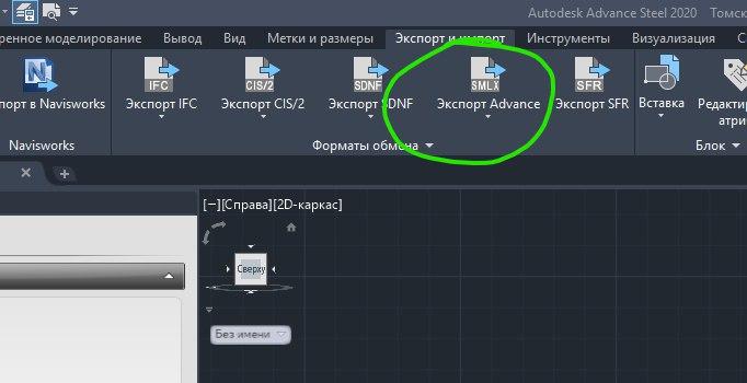

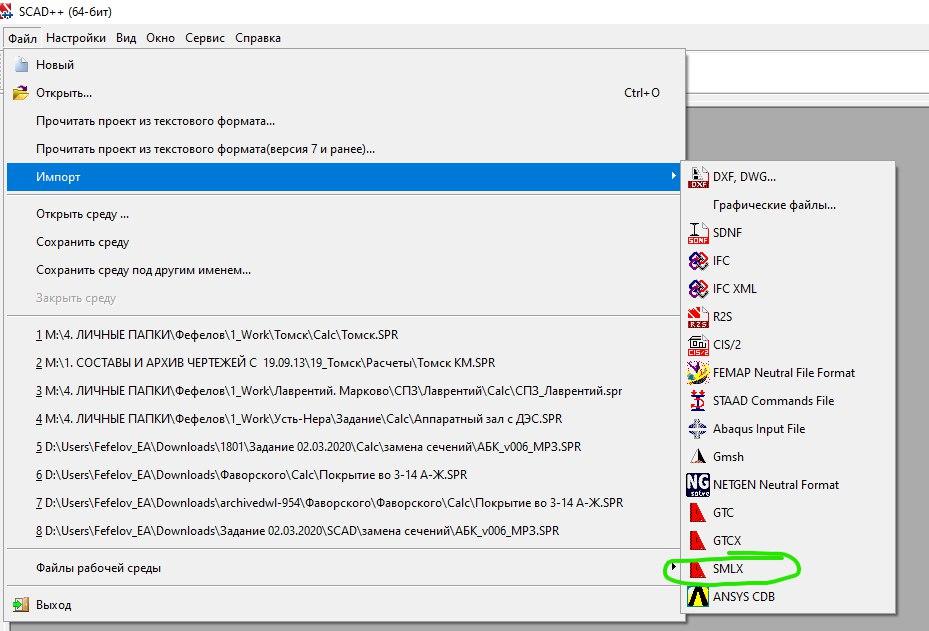

со скадом прекрасно работает экспорт из адванса через smlx файлы. Экспортируется геометрия и жесткости.

После импорта в SCAD желательно удалить все жесткие вставки и переименовать образовавшиеся жесткости.
Про экспорт из скада в эдванс посчитанных сечений можно забыть. Это не работает

Как экспортировать модель с AS в Robot? Может какое-то расширение есть?
Re: Работа с расчетными программами с Advance Steel
Сообщение Yura » 27 май 2020, 18:00
https://help.autodesk.com/view/RSAPRO/2 ... D0A0796B38
Но я, честно говоря, ни разу не пользовался ) Обычно из робота в Эдванс, а не наоборот ))
Сообщение Yura » 27 май 2020, 18:16
Есть еще вариант, но он не очень удобный, каждому сечению, используемому в AS, потом придется давать новое имя при импорте в Робот
1. Нажимаете в AS "Экспорт SDNF"
2. Полученный файл из формата XXX.sdnf переименовываете в XXX.s
3. Открываете в Роботе, применяете сечения...
Точно также и наоборот. Сначала из Робота сохраняете в XXX.s, затем переименовываете в XXX.sdnf, открываете в Эдвансе...
