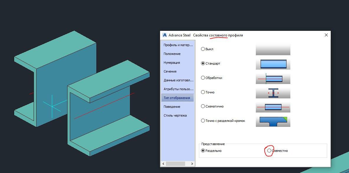

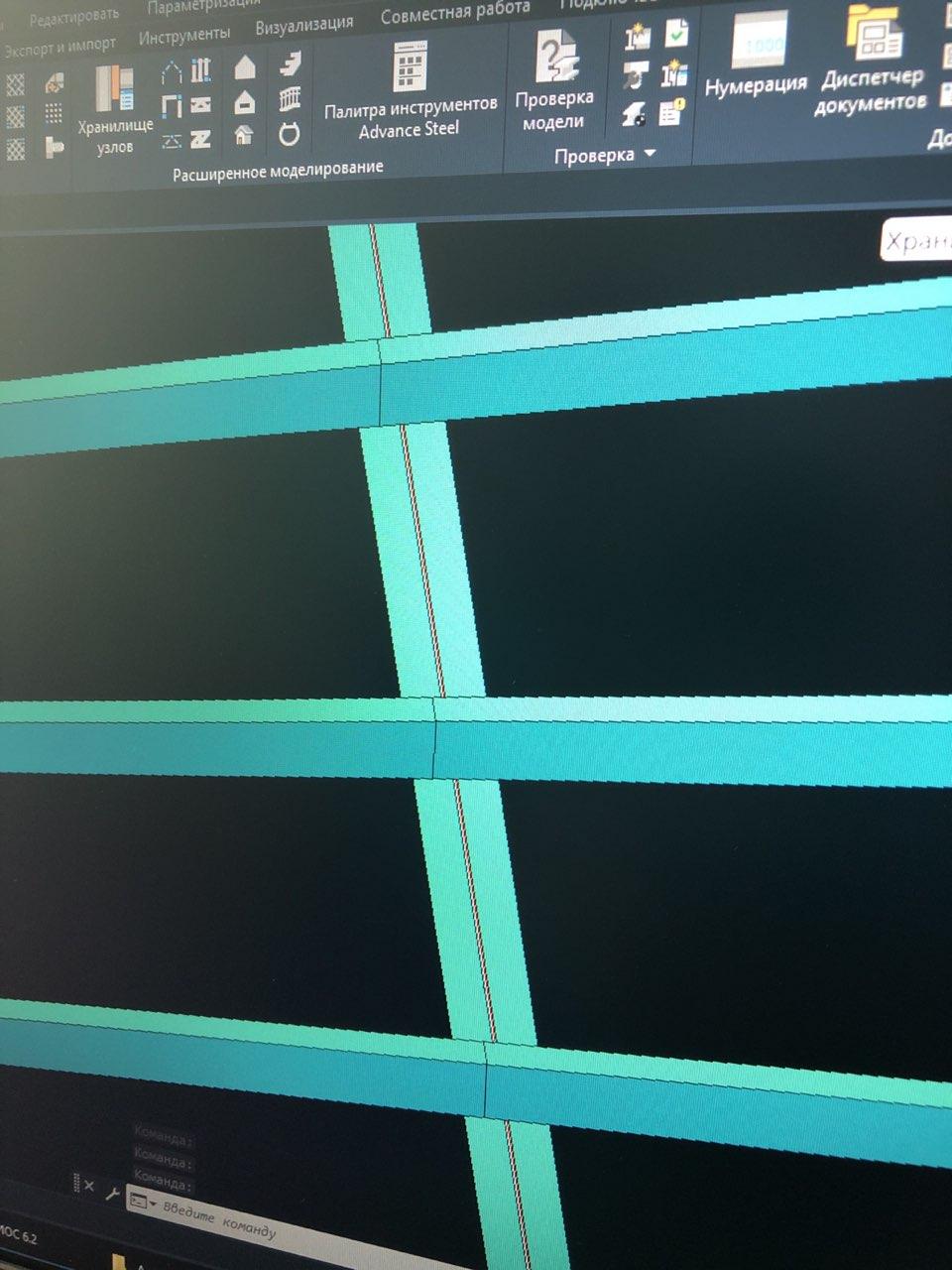

Добрый день.
Подскажите решение проблемы
Верхний пояс фермы сделан из спаренного уголка, края прогонов не хотят ложиться по центру
Yesha
Сообщения: 214
Re: Края прогонов в Advance Steel
Сообщение Yesha » 27 май 2020, 15:45
Верхний пояс сделан макросом?
если да, то в свойствах включите отображение Совместное
Shigor
Сообщения: 217
Сообщение Shigor » 27 май 2020, 15:46
В свойствах уголка?
Yesha
Сообщения: 214
Сообщение Yesha » 27 май 2020, 15:46
Shigor
Сообщения: 217
Включено совместное
Yesha
Сообщения: 214
Сообщение Yesha » 27 май 2020, 15:47
тогда во время создания группы прогонов выбирать не профили, а общую ось (голубая)
Shigor
Сообщения: 217
Сообщение Shigor » 27 май 2020, 15:47
Не выходит
Clela
Сообщения: 225
Сообщение Clela » 27 май 2020, 15:48
Кстати да, тоже поэкспериментировал в AS2019 - действительно прогоны не по центру "разрываются", а по оси одного из спаренных уголков верхнего пояса ) Очередной баг Эдванса, вестимо
Yesha
Сообщения: 214
Сообщение Yesha » 27 май 2020, 15:48
и правда. интересный вопрос
Сообщение Yura » 27 май 2020, 15:57
А ещё создал пользовательский узел на одной стороне ската ставится нормально, на вторую сторону встаёт не с той стороны
