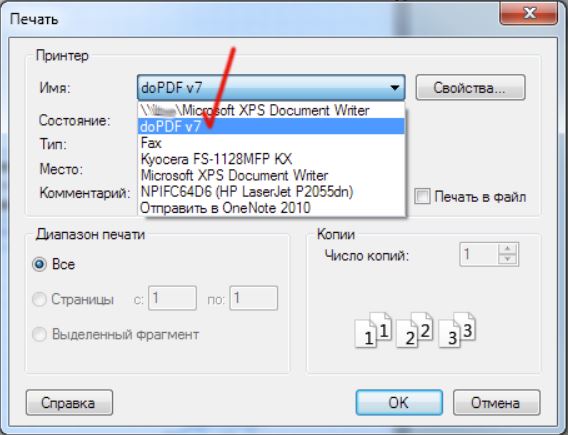

Я пользовался программой DoPDF, он устанавливается системе в качестве принтера.
Потом в САПФИРЕ открываете нужный документы и наживаете на "Печать"

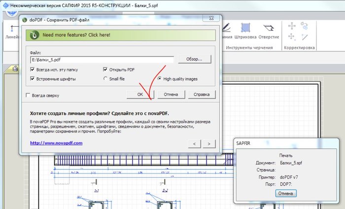

В диалоге "Печать" (см. рис. 01) выбираете в качестве принтера "DoPDF", а в "Свойствах" настраиваете размер листа, соответствующий размерам листа чертежа выбранного документа САПФИР. Затем задаёте имя pdf файла (см. рис. 02) и получаете документ в формате pdf.

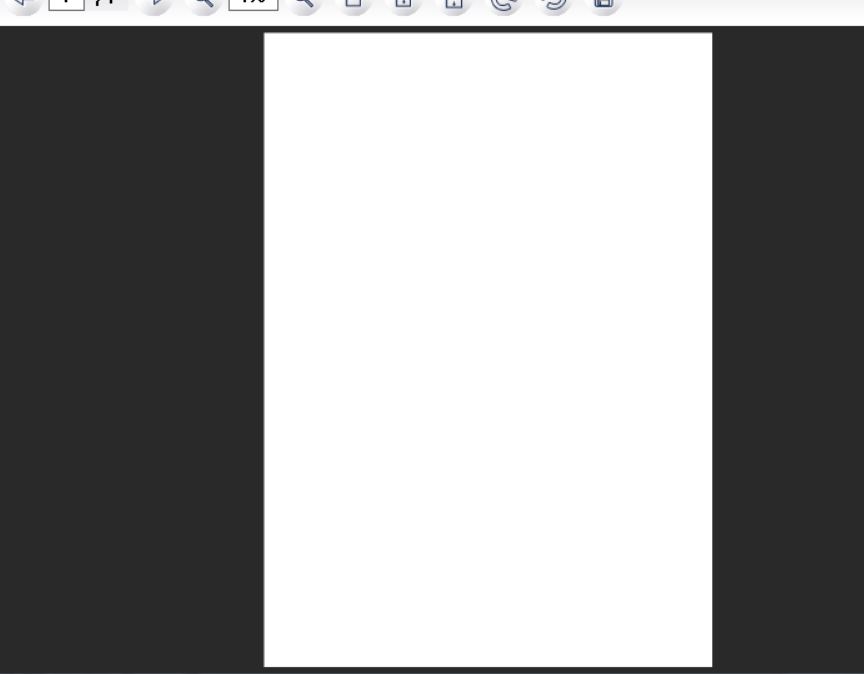

печатает но пустые листы, правда печатал через другую программу.

Попробуйте, пожалуйста, через doPDF.
И проверьте чтобы правильно был выставлен формат листа. ;)
