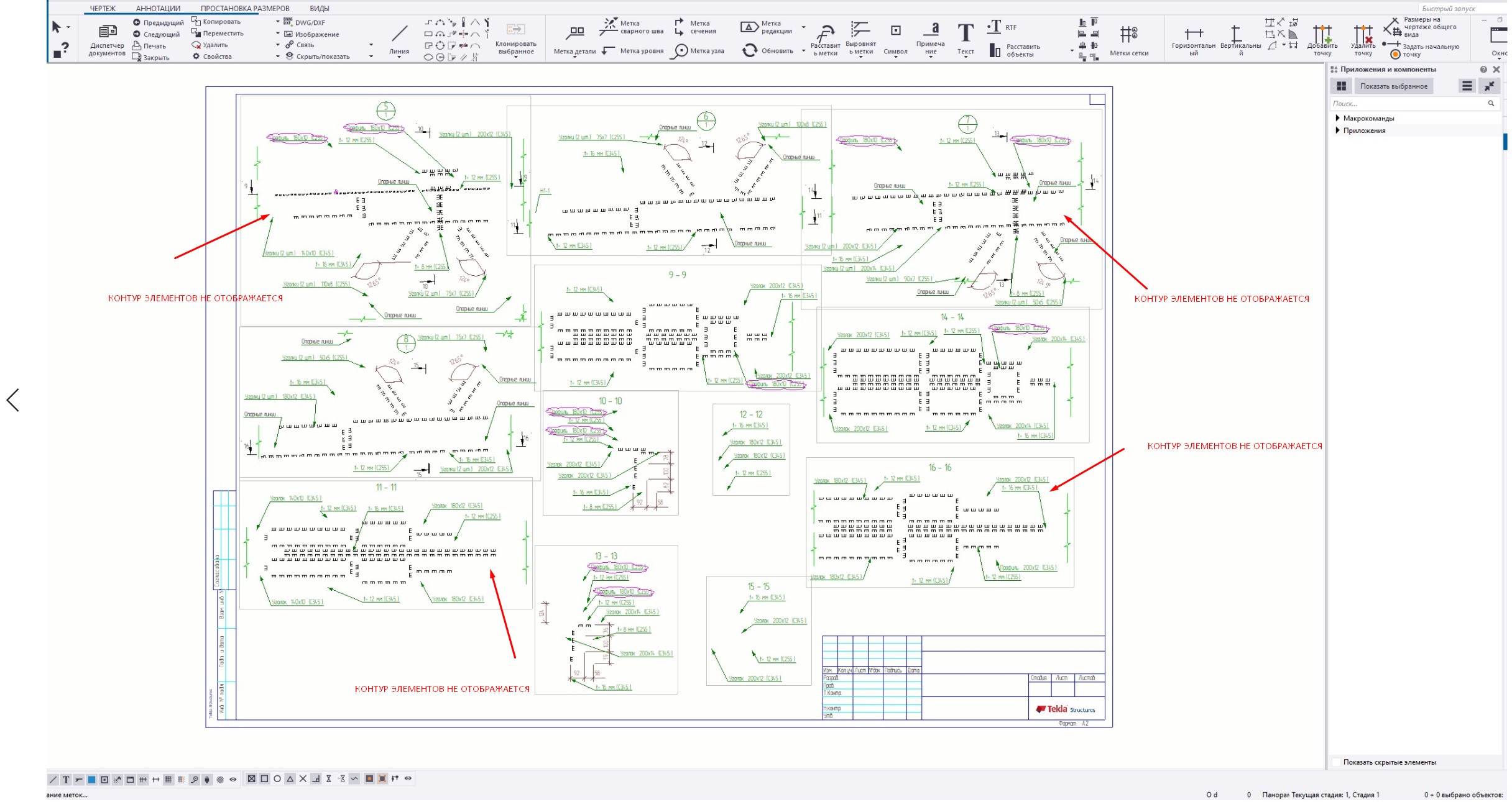

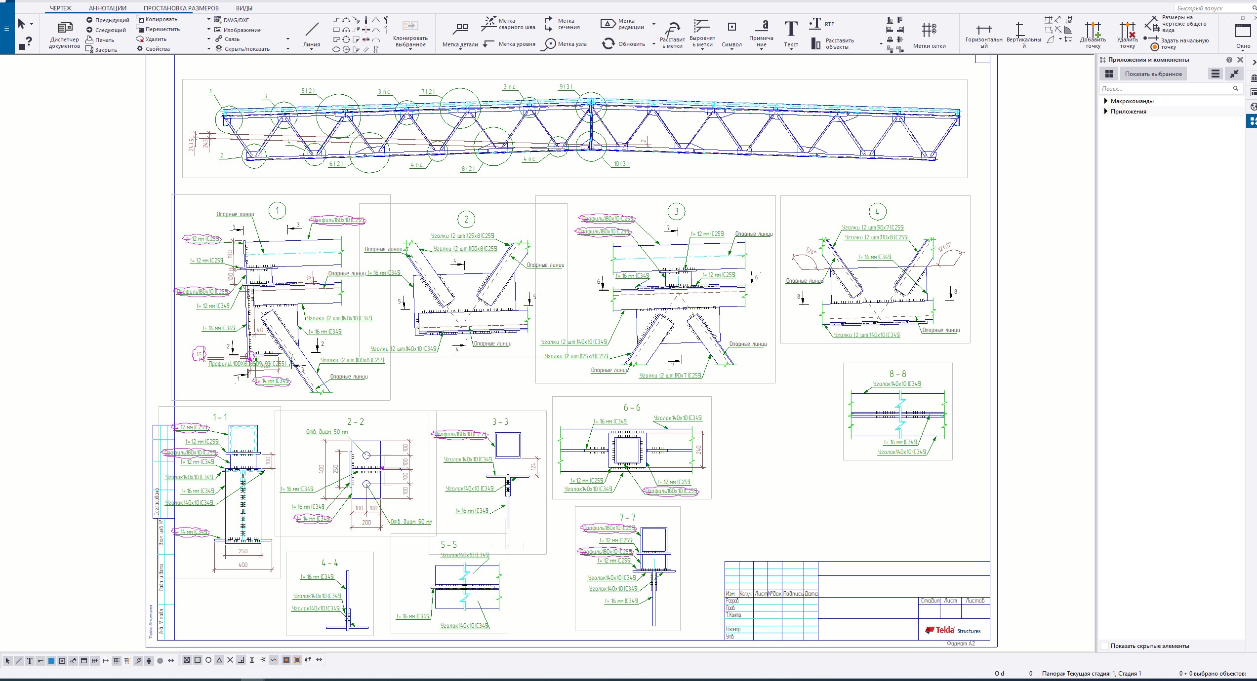

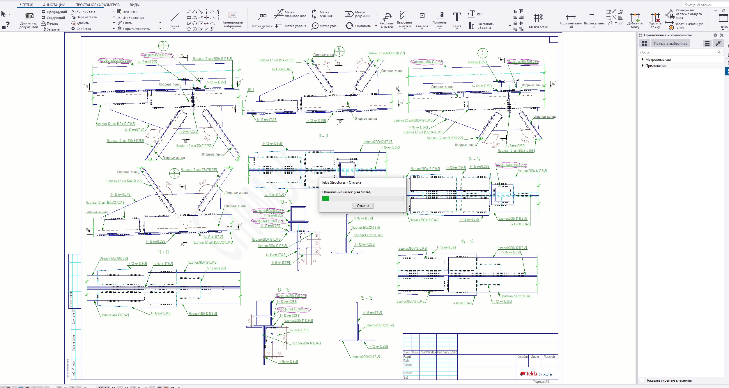

Выполнил фермы пользовательскими компонентами. также несколько косынок в металлических фермах подкорректировал. после начал смотреть через диспетчер документов ранее выполненные чертежи. и там возник нюанс: лист, на котором расположена ферма - отображается хорошо: на нем указаны некоторые изменения которые были внесены. далее перехожу на следующий лист, на который переносил узлы. и почему-то все узлы исчезли. так же и с другими листами. осталась только информация с выносками и сварными швами. причем при обновлении чертежей изначально указана та информация, которая там была. что это может быть за баг и как ее можно исправить?
картинки прикладываю
основной лист с фермой
лист, на котором расположены ссылочные узлы (перед обновлением)
лист, на котором расположены ссылочные узлы (после обновления)

В следущий раз саму ферму на второй лист, за пределы листа. с нее узлы уже.
Насчет как исправить, нужно смотреть в самой модели.
