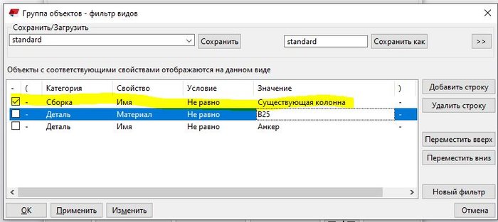

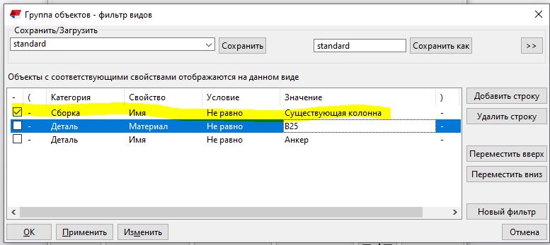

В модели изображена существующая конструкция (например колонна) и к ней присоединяются новые констр. (кронштейны, ребра жесткости и тд...). Как настроить Теклу на то чтобы детали сущь конструкции не входили в ведомости ?

Нужно воспользоваться фильтром видов. Предварительно задать на эту колонну например имя "Существующая колонна". Далее в окне фильтров установить нужный параметр. Вот пример на картинке

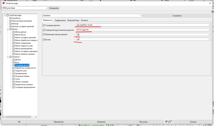

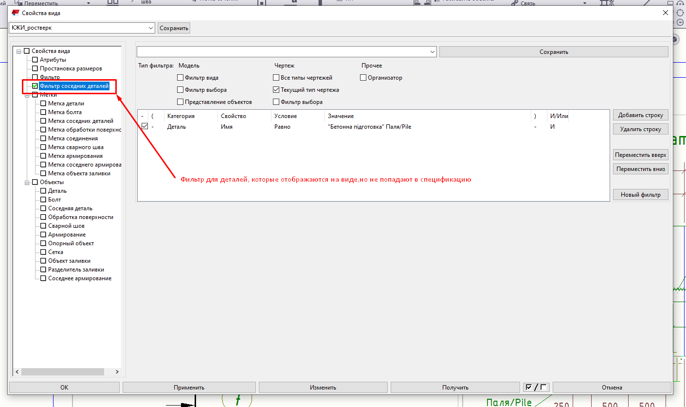

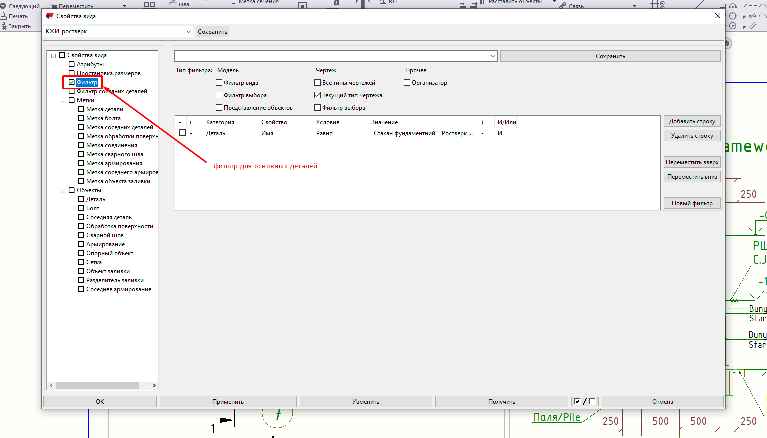

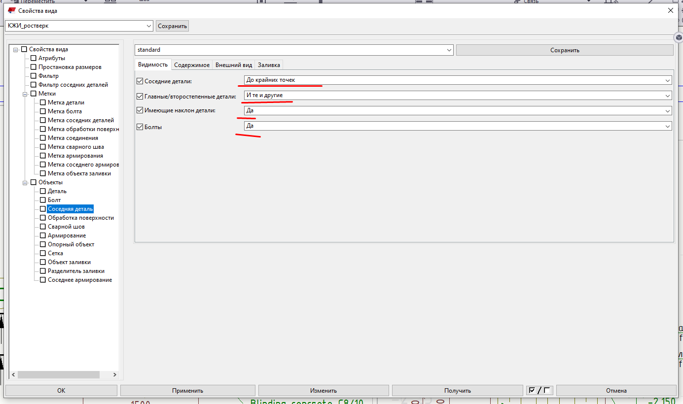

Точнее, мне нужны на монтажной схеме сущь. конструкции, но их не должно быть в ведомости отпр. элементо.

Здравствуйте.
Конструкции , которые хотите видеть в спецификациях , отображаете в главных фильтрах. Те, которые нужны на виде, но не в спецификации, отображаете через соседние детали.
Скрины прилагаю.
