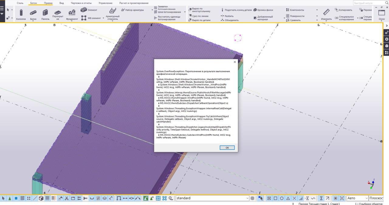

Ошибка в Tekla Structures
Сообщение Clela » 08 апр 2020, 15:12
вылетает периодически такая ошибка в TS. первый раз было из-за выреза детали деталью. Второй раз было из-за перемещения точки плиты без вырезов. Третий раз из-за армирования компонентом "Стержни сетки"
Yesha
Сообщения: 214
Re: Ошибка в Tekla Structures
Сообщение Yesha » 08 апр 2020, 15:13
У меня были такие приколы из-за мышки ) сам не поверил сначала что такое может быть. Если мыша с доп кнопками и спец прогой которая на них шоткаты делает, то при нажатии на доп кнопку вылетало с очень похожим сообщением.
