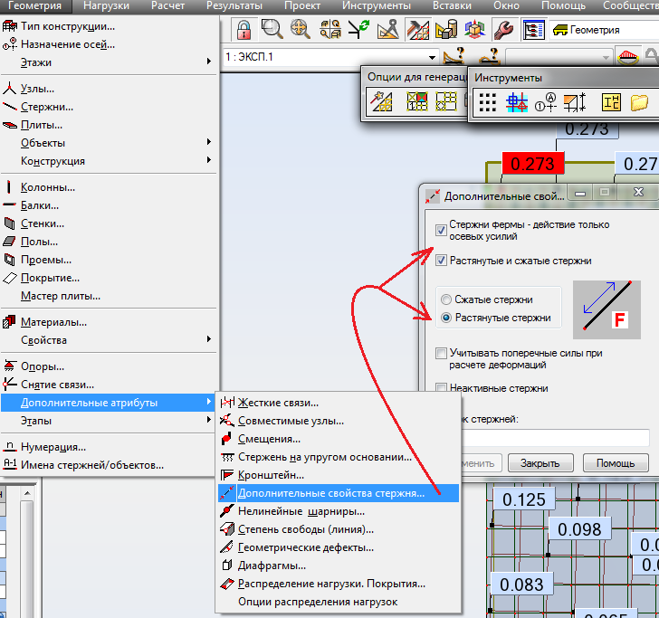

Для связей из тросов лучше использовать ферменные стержны (ФС), которые работают только на растяжение.
Но перед тем как назначить ФС вашим связям зайдите в Автоматические сочетания и выбирите Генерировать ручные сочетания - получите тоже что и с полными атосочетаниями, только в виде отдельных сочетаний как бы сделаных вручную.
Потом назначаете ФС и все комбинации становятся нелинейными. Так расчет получается физически верным.

Как назначить тип стержня "ферменный стержень?"

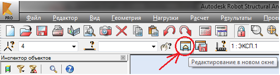

Re: Нелинейные элементы в Robot Structural Analysis
Для фрагментации выбыраете элементы и нажимаете кнопку Редактирование в новом окне
