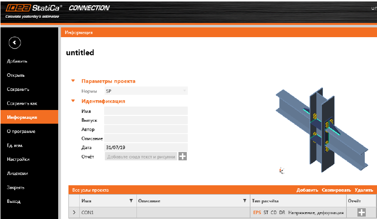

Сообщение Yura » 03 апр 2020, 14:26
Главная вкладка
Здесь находятся:
  • информация о проекте (наименование, дата, нормы проектирования и список узлов)
  • параметры графики,
  • настройки единиц измерения,
  • информация о лицензии
  • различные элементы управления – кнопки «Добавить», «Открыть», «Сохранить», «Сохранить как», «Закрыть» и «Выход».

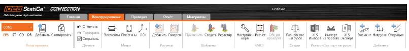

Сообщение Yura » 03 апр 2020, 14:28
Вкладка «Конструирование»
Пожалуй, главная рабочая вкладка программы. Она состоит из нескольких блоков:
  • Узлы проекта – здесь можно переключаться между узлами проекта, копировать их и задавать режимы расчёта.
  • Данные – тут можно отменить последнюю операцию (или повторить её) и сохраниться.
  • Метки – блок для настройки отображения меток объектов. Пожалуйста, не включайте их все сразу без надобности.
  • Рисунки – инструменты для работы со скриншотами. Делайте снимки экрана и добавляйте их в отчёт.
  • Шаблоны – кнопки для создания/применения шаблонов и доступа к библиотеке шаблонов.
  • КМКЭ – настройки норм проектирования и расчётов, а также кнопка запуска расчёта
  • Опции – тут в гордом одиночестве находится кнопка «Равновесие нагрузок». Относитесь к ней с особым вниманием.
  • Импорт/Экспорт нагрузок – инструменты для передачи нагрузок из Excel или другого проекта.
  • Добавить – кнопки для добавления новых элементов, загружений и монтажных операций (под-резок, рёбер жёсткости, сварных швов, болтов и т.д.).

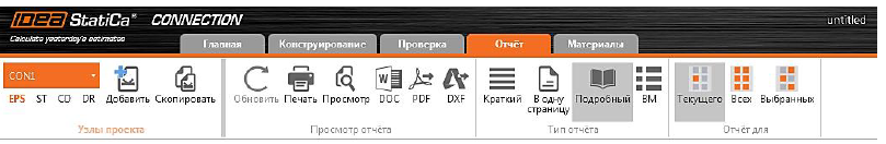

Вкладка «Отчёт»
В этой вкладке находятся следующие блоки:
  • Узлы проекта – с этими кнопками мы уже знакомы
  • Просмотр отчёта – здесь располагаются команды для предварительного просмотра отчёта и его экспорта в WORD или PDF, а также для импорта ведомости деталей в формат DXF
  • Тип отчёта – параметры, отвечающие за его детализацию
  • Отчёт для – в зависимости от выбранной опции отчёт будет выводиться для текущего узла, только выбранных или же всех узлов проекта

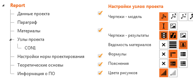

Помимо этого, в правой части окна можно увидеть следующие настройки:
  • Report (Отчёт) – флаговые кнопки, отвечающие за содержание отчёта. При необходимости в него можно включить дополнительную информацию о программном обеспечении, теоретиче-ские основы и другую информацию.
  • Настройки узлов проекта – фильтры, с помощью которых также можно настроить содержимое отчёта – вывод формул, пояснений к используемым символам, рисунков и включение в отчёт ведомости деталей.

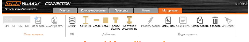

Сообщение Yura » 03 апр 2020, 14:33

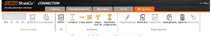

Вкладка «Материалы»
Тут у нас, значит, база данных проекта.
  • DB – библиотека пользовательских материалов (марки сталей, классы болтов)
  • Добавить – здесь можно добавить в проект сечение, марку стали, класс бетона или болты. По-сле этого их можно будет использовать для моделирования.
  • Редактировать – элементы для управления объектами из базы данных. Тут и объяснять-то не-чего, по названиям кнопок и так всё понятно.
  • Ну что ж, когда со всеми вкладками разобрались, можно и к расчёту перейти.

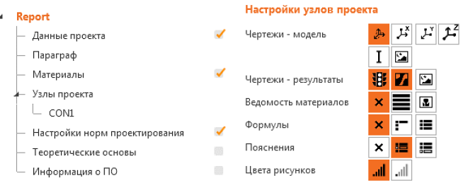

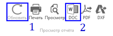

Отчёт по результатам
Когда Вы переходите на эту вкладку, программа автоматически начинает генерировать отчёт. Через некоторое время мы сможем выставить настройки отчёта. Выберем следующее:
После изменения настроек отчёт нужно обновить, нажав на кнопку . После создания отчёта экспортируем его в формат DOC.

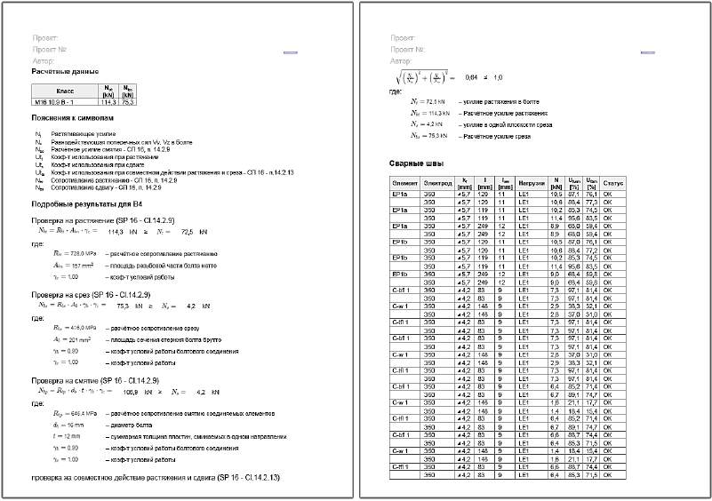

Сохраняем документ и оцениваем результаты:
Re: Пользовательский интерфейс в IDEA StatiCa
Сообщение Yura » 03 апр 2020, 14:56
В отчёте Вы найдёте:
  • Напряжения в пластинах;
  • Усилия в болтах;
  • Напряжения в сварных швах;
  • Коэффициенты использования компонентов узла;
  • Формулы с пояснениями;
  • Ведомость изделий и многое другое.
