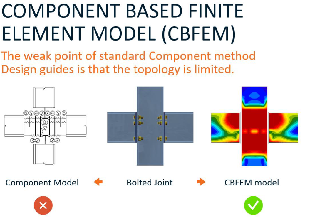

Существующие на сегодняшний день программы базируются на компонентном методе, который иде-ально подходит для многих узлов и соединений. Однако, у него есть существенный недостаток – для узлов с различной топологией требуется создавать разные модели.
Re: Насколько надёжны результаты IDEA Connection?
Сообщение Yura » 03 апр 2020, 10:27
В IDEA StatiCa используется современный метод, который получил название «Компонентный метод ко-нечных элементов» или КМКЭ (Component Based Finite Element Method – CBFEM в оригинале). Он соче-тает в себе сильные стороны компонентного метода и универсальность метода конечных элементов. Для построения модели узла используются конечные элементы, в которых определяются усилия и напряжения, по которым затем выполняются необходимые нормативные проверки, как в компонент-ном методе.

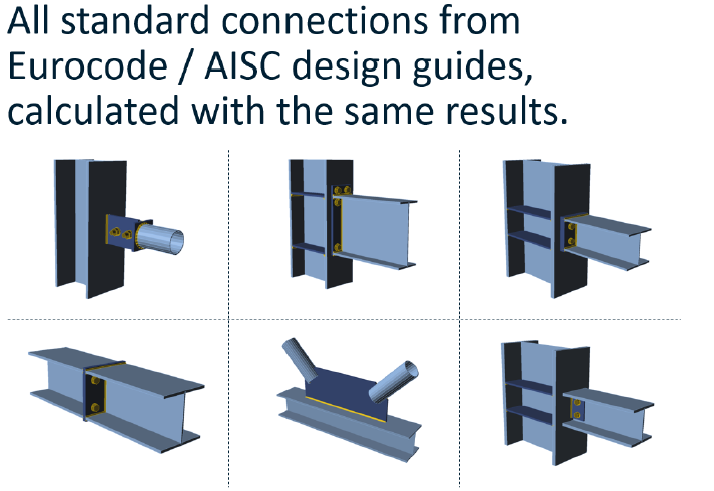

Первый этап тестирования нового программного обеспечения заключался в следующем: были взяты десятки стандартных узлов из пособий и руководств по проектированию для Eurocode и US и рассчитаны в IDEA StatiCa.

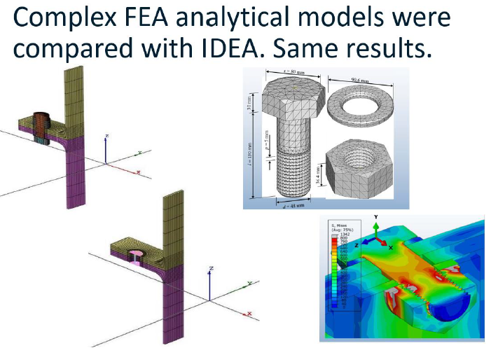

Второй этап был более трудоёмким и заключался в создании моделей в МКЭ программах и сравнении полученных результатов со значениями, вычисленными в IDEA StatiCa Connection за несколько минут.

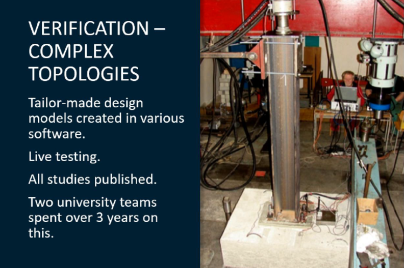

На третьем этапе осуществлялись лабораторные исследования и эксперименты. Как и в первых двух случаях, результаты были одинаковыми. Натурные испытания выполнялись двумя техническими университетами в течение трёх лет.
Сообщение Yura » 03 апр 2020, 10:30
Все эти результаты опубликовыны в различных статьях, отчётах и изданы в книге с верификационными примерами «Benchmark cases for advanced of structural steel connections».
