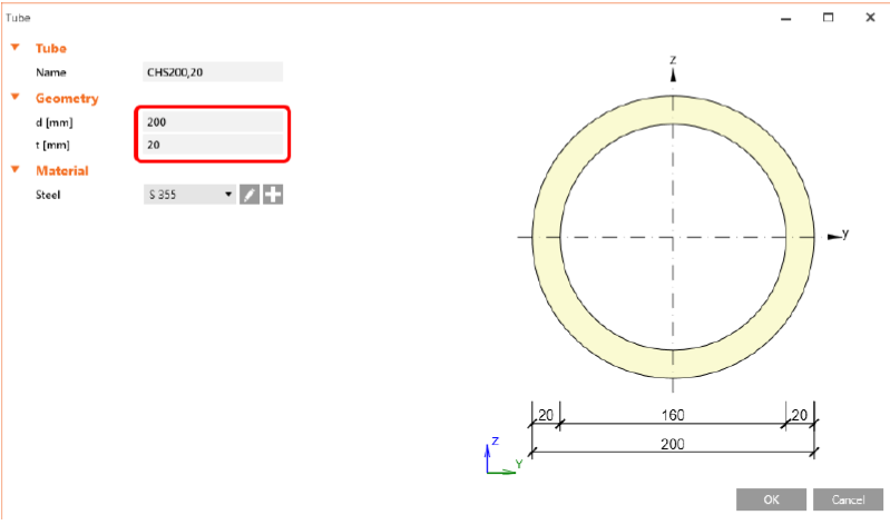

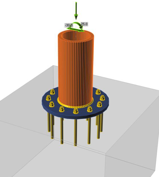

Замоделируем опорный узел с круглой трубой сечением CHS200x20 на анкерах.

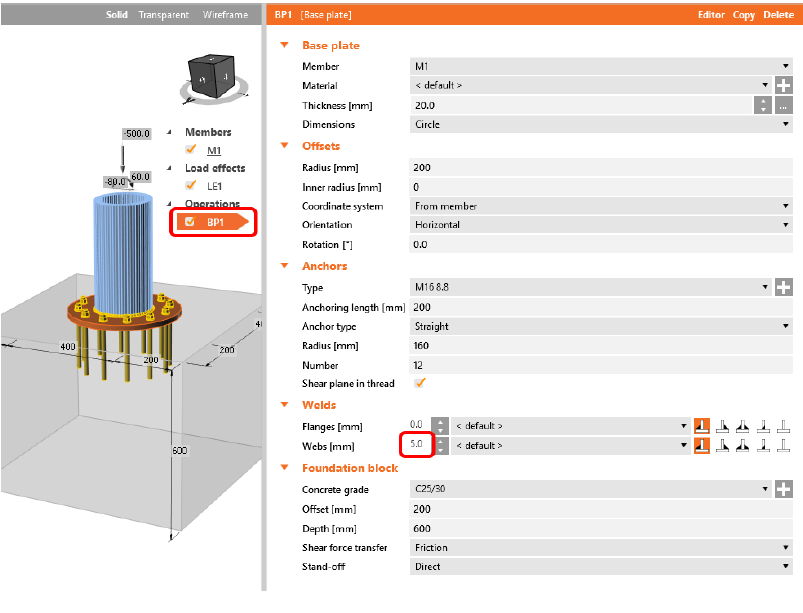

И добавим односторонний угловой шов между трубой и опорной плитой с внешней стороны.

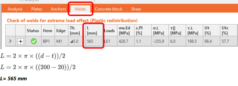

Выполним расчёт на произвольную нагрузку и проанализируем результаты на вкладке «Проверка» в таблице для сварных швов:
Длина сварного шва вычисляется относительно центральной линии трубы (проходящей посередине толщины трубы).
