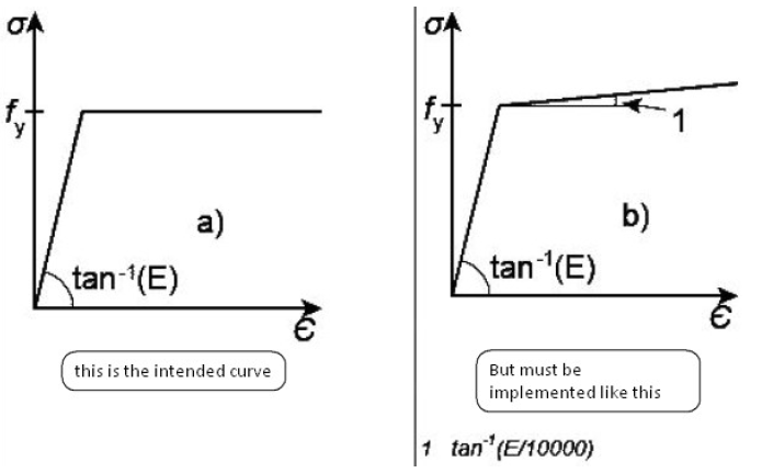

Эквивалентные напряжения превышают допустимые значения, но узел удовлетовряет всем проверкам. Почему?

Проверка выполняется в соответствии с предписаниями Еврокода 1993-1-5. Общие положения приво-дятся на рисунке С.2 из Annex C EN 1993-1-5. Очевидно, что когда решение находится в пределах пла-стической ветви (именно это характерно для стали), напряжения слегка превышают предел текучести из-за наклона пластической ветви диаграммы.

Важное примечание: критерием наступления предельного состояния является критическое значение пластической деформации. Если узел удовлетворяет проверке по деформациям, то оценивать напря-жения в нём не нужно. В этом случае они приводятся исключительно для полноты восприятия резуль-татов расчёта.
