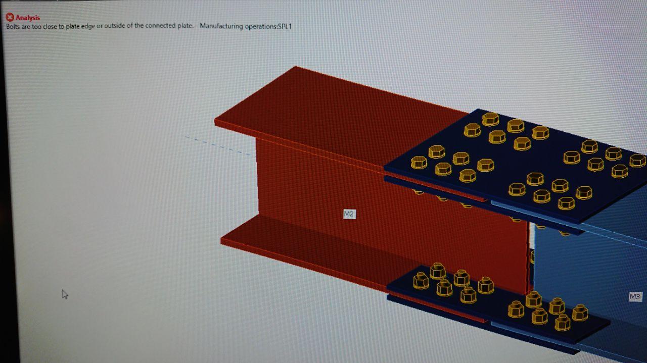

не пускается узел на расчет в IDEA StatiCa
Project_42
Сообщения: 24
Регистрация: 16 янв 2020, 17:00
Сообщение Project_42 » 02 апр 2020, 10:34
Привет! Решил наконец попробовать идею. Простой узел и не могу запустить считаться. Как я понял, ругается на расстояния от края до болта. Но они нормальные, по СП. Пробовал отодвигать дальше, делать болты меньше - всё равно! Что я делаю не так?
Re: не пускается узел на расчет в IDEA StatiCa
Сообщение Yura » 02 апр 2020, 10:35
Посмотрите список пластин у этих болтов. Условно, левые болты могут быть прицеплены к полке правого двутавра или наоборот
Clela
Сообщения: 225
Сообщение Clela » 02 апр 2020, 10:35
Она как раз и пишет, что болты снаружи пластины, которую стягивают
Project_42
Сообщения: 24
Сообщение Project_42 » 02 апр 2020, 10:36
Ок, проверю вечером,спасибо)
