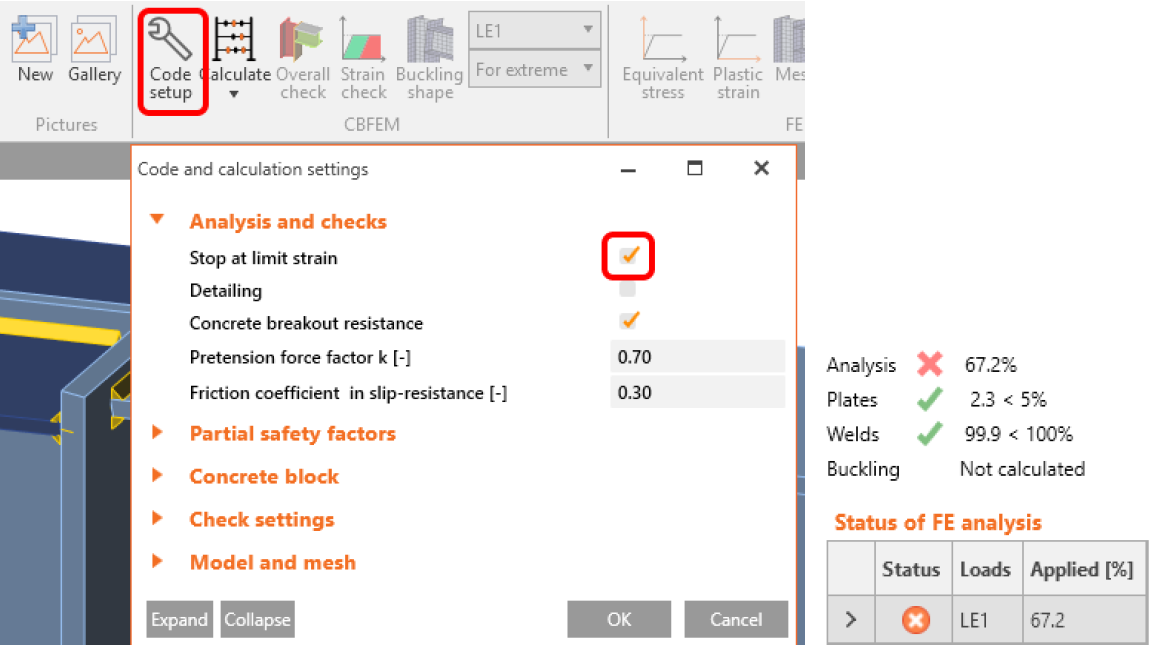

Настройки норм и расчётов – Останавливать расчёт на предельной деформации в IDEA StatiCa
Shigor
Сообщения: 217
Сообщение Shigor » 01 апр 2020, 16:36
Расскажите что это такое, пожалуйста
Re: Настройки норм и расчётов – Останавливать расчёт на предельной деформации в IDEA StatiCa
Сообщение Yura » 01 апр 2020, 16:37
Иногда требуется найти самое слабое место в конструкции узла, где в первую очередь будет наступать предельное состояние (разрушение). Для таких случаев существует функция Останавливать на пре-дельной деформации в Настройках норм. Эта функция останавливает расчёт, когда одна из прове-рок достигает критического значения, и эта проверка перестаёт удовлетворяться. На вкладке Проверка будут отображены результаты для этого случая и соответствующий процент приложенной нагрузки.
