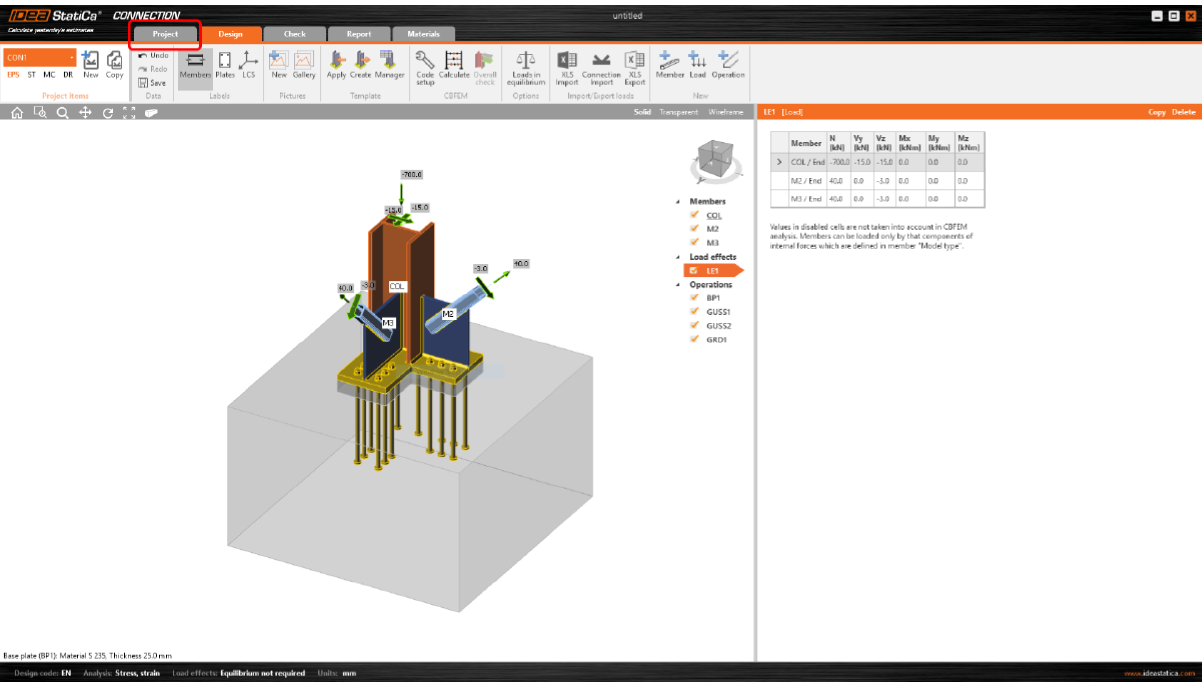

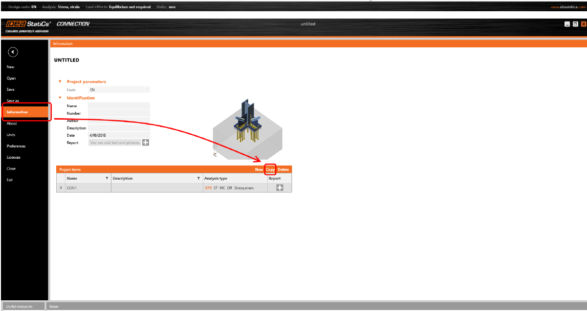

Предположим, нам требуется произвести комплексный расчёт какого-нибудь узла. Как это сделать? При грамотном использовании функции Узлы проекта можно использовать для разных расчётов одну и ту же модель узла. Копируйте узел и меняйте режим его расчёта (и при необходимости саму мо-дель), и расчёты займут гораздо меньше времени, чем при создании отдельных моделей для каждого режима.

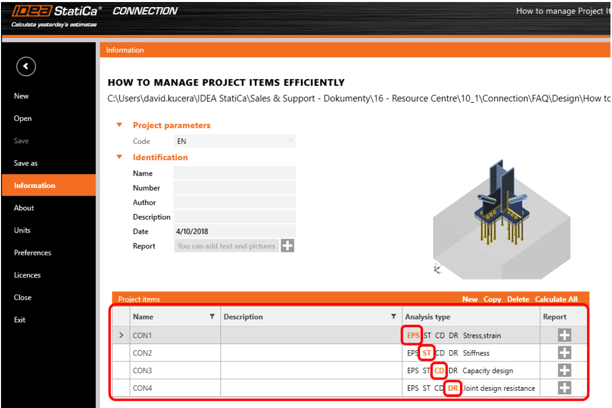

Теперь у нас есть четыре проекта (узла) в одном файле, выполняем расчёты в различных режимах:
  • EPS – получаем НДС узла;
  • ST – определяем жёсткость прикрепления элементов к узлу;
  • CD – выполняем расчёт с учётом образования пластического шарнира;
  • DR – вычисляем резервы несущей способности узла в процентах от приложенной нагрузки

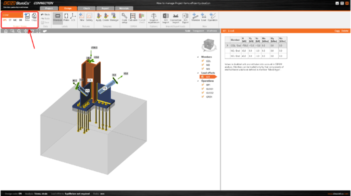

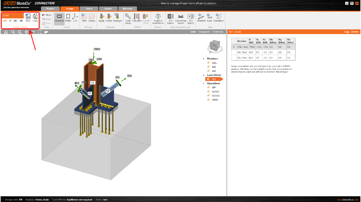

Сообщение Yura » 01 апр 2020, 16:35
Этого же результата можно добиться, если пользоваться группой Узлы проекта ленты Конструирова-ние, нажимая на кнопку Скопировать и меняя режим расчёта. Панель находится в левом верхнем углу рабочего окна.
