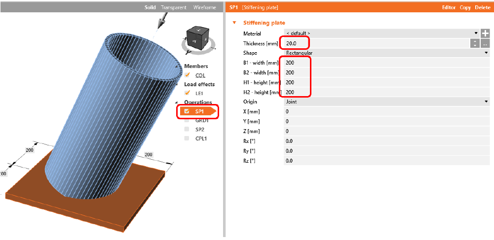

1. Добавляем элемент (трубу) и пластину усиления общего вида, она будет выступать в роли опорной пластины

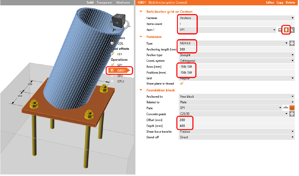

2. Создаём анкера общего вида (монтажная операция Болты, анкера или контактная зона)

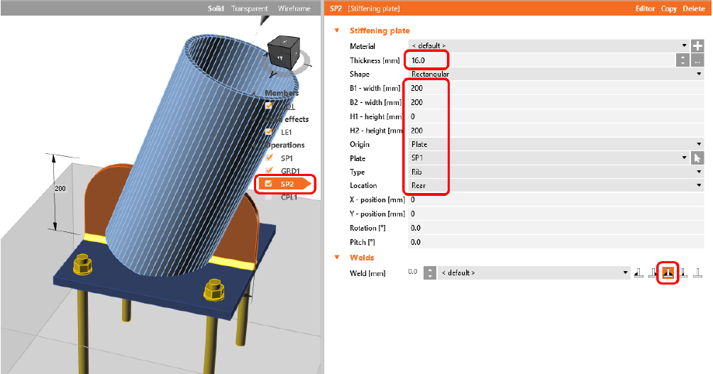

3. Добавляем ещё одну пластину усиления общего вида в нужной позиции. В данном примере она будет выступать в роли ребра по отношению к опорной пластине.
4. Добавим новую монтажную операцию Соединительная пластина и зададим ей нужные свойства.
