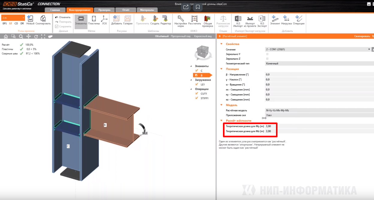

Сообщение Yura » 31 мар 2020, 16:13
Задается длина в этом окошке, при условии, что балку вы сделали расчетным элементом
