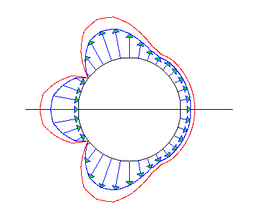

Как задать распределённую нагрузку по радиусу перпендикулярно поверхности в каждой точке? Например на круглое здание

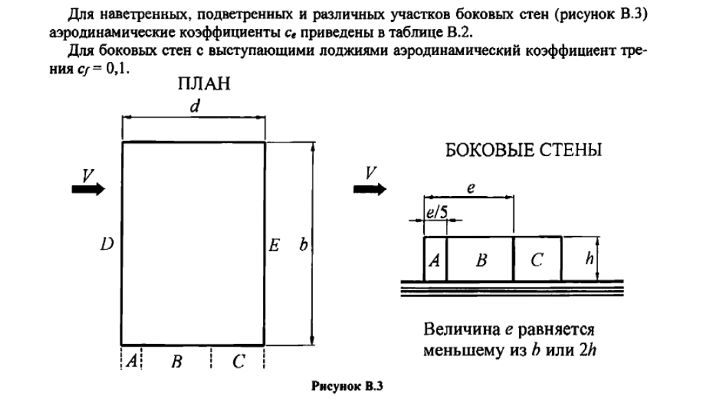

Смотрите, переходите в СП и открывайте Приложение В. Там будут более подробные объяснения как считать ветер. Вообще всегда с ним был гемор. Раньше вообще считали это дело руками, ужас.
Нашел для прямоугольника

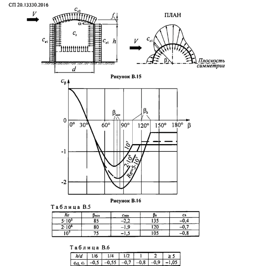

А вот и для сферы
Подбираем коэффициенты по таблицам

Ох, это большой гемор. У нас инженеры считали такие формы, поняли, что робот считает неправильно. Решили действовать по Еврокоду, там подробнее
Человек 3 недели потратил на написание экселевского файлика, где из Лиры мы испортируем все координаты точек этого круга, затем задаем выгружаем ветровую нагрузку, затем эксель считает коэффициенты, мы готовые значения импортируем обратно и получаем как раз такую же картину из нагрузок.
Затем задаем коэффициент и нагрузка подстаивается под него. В общем большой гемор. Но результаты получились точнее, чем при обдуве в роботе, потому что робот плохо обдувает круглые конструкции.

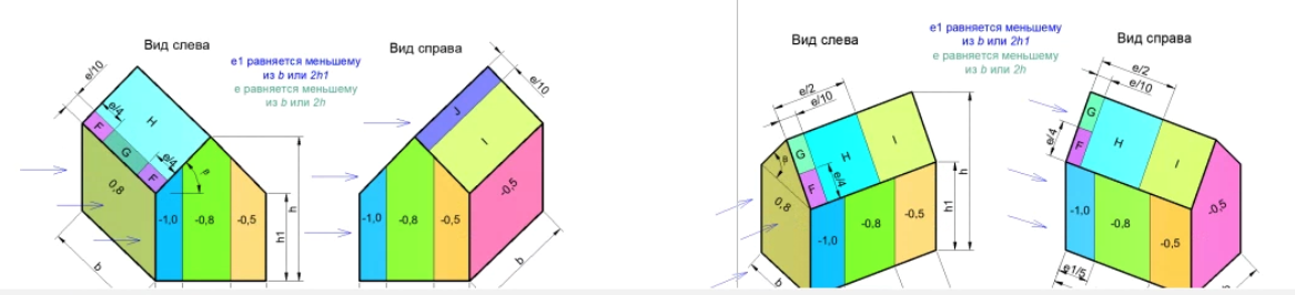

Для прямоугольных зданий мы используем расчет Маткада, посмотрите на изображение. Для обычного домика столько областей загружений, так это еще при условии, что он дует с одной стороны, а обдувать нужно с четырех
