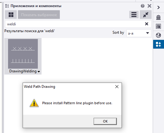

В новом релизе TS2020 опять забыли включить в сборку дистрибутива плагин специальная линия (Pattern Line Extension). Такое уже было в TS2018i при обновлении с SP4 на SP5.
Если плагин не установить, то не будут работать часть приложений, которые используют специальные линии, например Drawing Welding:

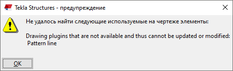

Плюс к всему, если у вас в проекте на чертеже уже есть специальные линии, то они просто исчезнут:
Проблема решается копированием файлов плагина из предыдущей версии/сервис пака в нужные папки новой версии. Например, из TS2019i в TS2020:
Код: Выделить всё
C:\TeklaStructures\2019.1\nt\bin\applications\Tekla\Model\PatternLine.dll
C:\TeklaStructures\2019.1\nt\bin\plugins\Tekla\Drawings\PatternLine.dll
C:\TeklaStructures\2019.1\messages\DotAppsStrings\PatternLineEditor.ail
C:\TeklaStructures\2019.1\nt\bin\applications\Tekla\Model\PatternLineEditor.exe
C:\TeklaStructures\2019.1\nt\bin\applications\Tekla\Model\PatternLineEditor.exe.config
C:\TeklaStructures\2019.1\messages\DotAppsStrings\PatternLinePlugin.ail
C:\TeklaStructures\2019.1\nt\bin\plugins\Tekla\Drawings\PatternLinePlugin.dll
Для удобства я собрал TSEP, который копирует эти файлы в нужные директории для TS2020.
Pattern Line TS2020.zip
(386.48 КБ) 1215 скачиваний
