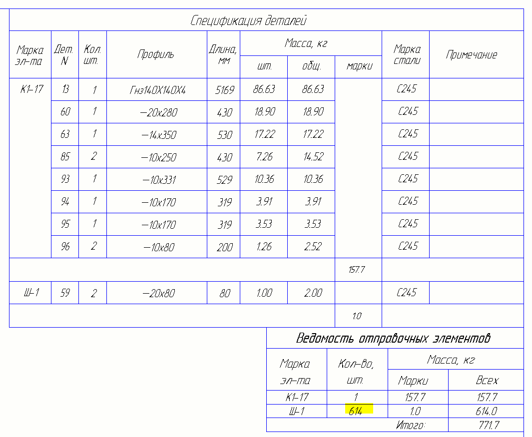

Добрый день, помогите пожалуйста разобраться с таблицами в среде топинженер. У меня есть сборка колонны, с ней в комплекте должны идти 2 шайбы. В ведомости деталей показано, что их 2, но в ведомости отправочных марок пишется количество из всей модели. База колонны сделана плагином X_plugins, сварка шайб стоит монтажная. Можно ли как-то сделать, чтобы мне в ведомости отправочных марок указывалось количество подсборок, которые необходимы на именно то количество сборок, которые находятся на чертеже, то есть 1 колонна - 2 шайбы и т.д.

Кстати, в ведомости деталей тоже неправильно, должно быть не 2 детали шайб, а 1. У меня же сборка "Ш" состоит из 1 детали. Короче говоря, в ведомости деталей должна быть 1, а в ведомости сборок должно быть 2.
