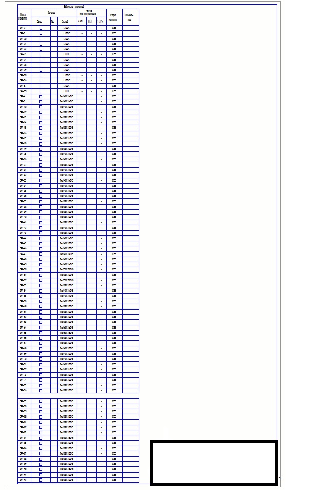

Как перенести таблицу что бы не увеличивать длину чертежа

Хм. Не совсем понятно что это за таблица. Если это ведомость отправочных марок то ее вставить из экселя. Если ведомость элементов КМ то она такая длинная не может быть.
Можно чуть подробнее что это и для чего. Как реализовать зависит от того что именно.

Разбивать таблицу на два столбца проблематично (если вообще возможно сделать это корректно). Гораздо проще сделать два чертежа с этой ведомостью элементов. На первом чертеже через фильтр убираем часть элементов, на втором чертеже показываем только их.
