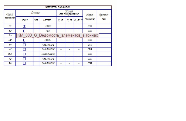

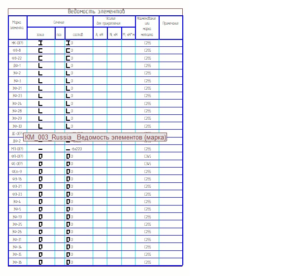

Работаю в среде topengineer. При создании таблицы ведомость элементов в графе марка элемента прописывается префикс без номера и по этому не все элементы входят в эту таблицу. Скопировал эту таблицу из среды Russia, в графе марка элемента стали прописываться все элементы, как замаркированны на чертеже, но в графе состав стоят ноли.
Когда я обучался мне показали эту таблицу, как она выглядит у Топинженеровцев. Но то, что она создается какой то вырожденной, я не обратил внимания, а теперь ума ей дать не могу, не доучили или не доучился. Подскажите пожалуйста как получить правильную ведомость элементов КМ
Как создать ведомость деталей КМ

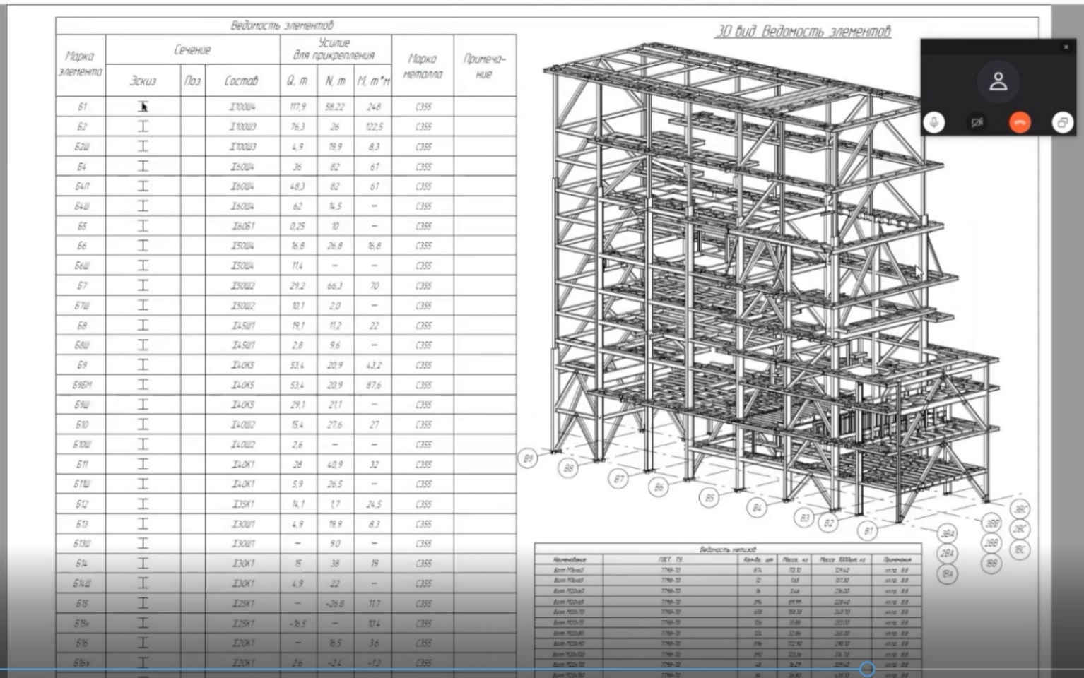

Что то вы не совсем км делаете.
В КМ элементы не спроста имеют один префикс и один профиль. Так эта группа элементов переходит из расчетной программы
В этой ведомости надо показывать нагрузки на элементы. То есть на все детали с одним префиксом будут всегда одинаковы.
А для того чтобы дать массу нужны совсем другая ведомость. Тут надо четко разделить две ведомости и их четкое предназначение.
В указанной вами таблице отображаются нагрузки для расчета узлов. Они одинаковы для всех деталей одного префикса. А Массы уже в технической спецификации стали.
