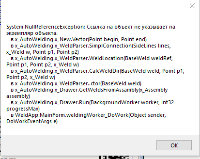

Проблема со сваркой Tekla Structures
Сообщение poval-alex » 09 янв 2020, 05:48
Добрый день, форумчане! Столкнулся впервые с такой проблемой: у некоторых сборок при расстановке сварки Weld-апом выскакивает такая ошибка. Диагностику делал, все ок (единственные ошибки - illegal profile Гнз 100х100х4 у пары деталей- но это всегда так было, думаю не при чем). Откуда ноги растут как думаете? как я понял есть ссылка на объект а объекта нету...
Re: Проблема со сваркой Tekla Structures
Сообщение Yura » 26 май 2020, 16:22
Это из-за того, что в плагине не предусмотрена сварка с таким профилем. У меня выскакивают подобные ошибки, когда я используют в x плагинах компонент, который расчитан условно на трубы, а я его сделал к двутавру, например
