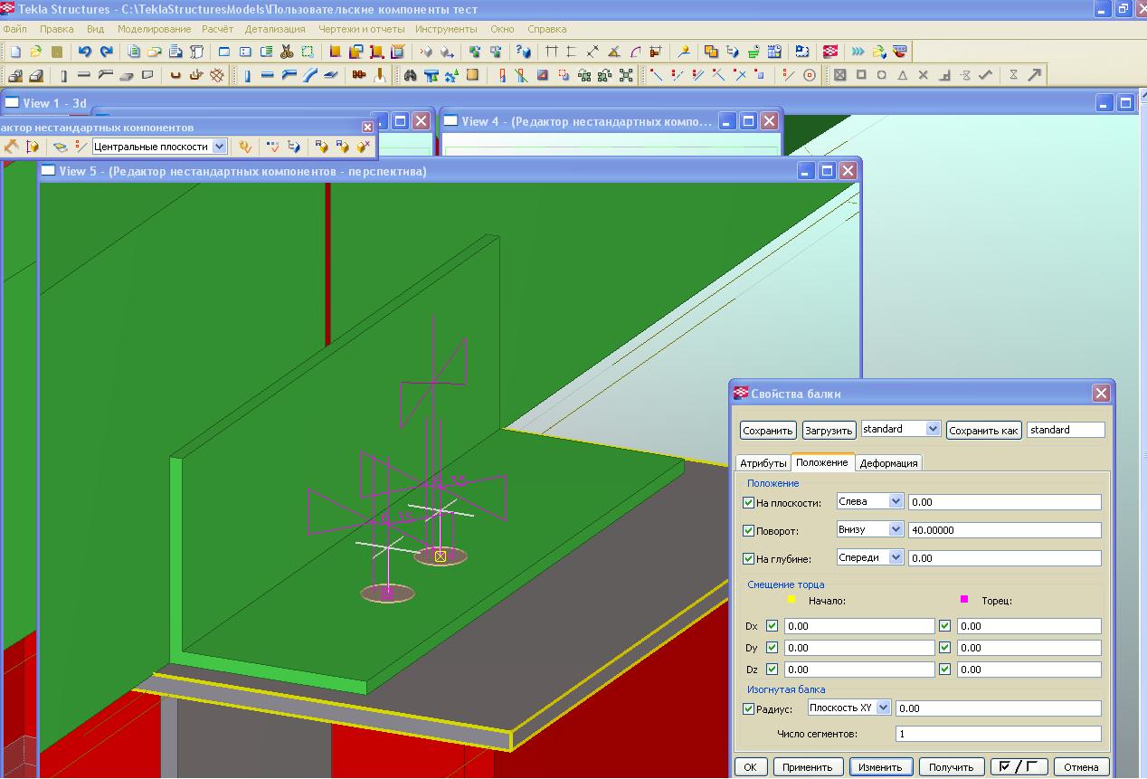

Делаю компонент впервые, поэтому возникли следующие вопросы:
1. Какой из параметров отвечает за толщину(длину) пластины?в моему случае я хочу задать величину вертикальных вырезов примыкающей балки антителом, но не пойму каким образом
2. Какую переменную нужно создать для крепежного уголка, что бы он отзеркаливался относительно оси примыкающей балки, то есть был или справа, или слева?
3. -//- для болтов?
4. В выпадающем списке диаметров болтов ничего нет, почему так, что я неправильно делаю?
5. Каким образом можно разбить на вкладки компонент(параметры), что бы в одной ,например, были вырезы итд. ,в другой - болты, в третьей - сварка??
помогите кто знает :)

1.Просто создайте привязку к определенной плоскости. Переменна сама создается. Пока нет привязки самой переменной тоже нет.
2. Я как правело просто рисую 2 разных уголка и создаю одну переменную с типом Да/Нет (булева) соответственно передаю эту переменную в сам уголок в параметр СОЗДАНИЕ. Как результат выводится только 1 уголок с нужной мне стороны.
Для того чтобы контролировать и создание и удаление одновременно одной переменной я делаю дополнительную переменную которая работает в противофазе.
Условие для переменой :
Код: Выделить всё
=if (P1==0) then P2=1 else P2=0 endif
3. С болтами так же я просто рисую их оба. При отключении одного из уголков болты исчезнут сами.

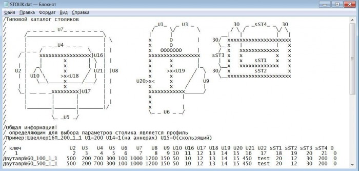

4. Надо чтобы ГОСТ рефрешился. Проще всего сделать переменную с типом ЧИСЛО и задавать диаметр цифрой. Тогда будет работать стабильно. Вообще с болтами надо работать не так.. Там все интереснее Надо вставлять стандартные блоки. Чтобы настройки болтов были как в стандартных компонентах теклы с картинками и тд.
5. Открыть компонент в блокноте и добавить новую закладку
Пример с пояснениями
Код: Выделить всё
tab_page("", " НАЗВАНИЕ ЗАКЛАДКИ 1 ", 1)
  ТУТ ВСТАВЛЯТЬ НУЖНЫЕ ПАРАМЕТРЫ ДЛЯ ЗАКЛАДКИ 1
tab_page("", " НАЗВАНИЕ ЗАКЛАДКИ 1 ", 2)
  ТУТ ВСТАВЛЯТЬ НУЖНЫЕ ПАРАМЕТРЫ ДЛЯ ЗАКЛАДКИ 2
Пример из реального компанента
Код: Выделить всё
page("TeklaStructures","")
   macro(1, "1_460_3-23_98_Стропильная_ф_9м")
   tab_page("", " Параметры ", 1)
            parameter("", "B", profile, text, 145, 25, 120)
     tab_page("", " Сварка ", 2)
            picture("Svaeka_ferm", 759, 525, 0, 0)

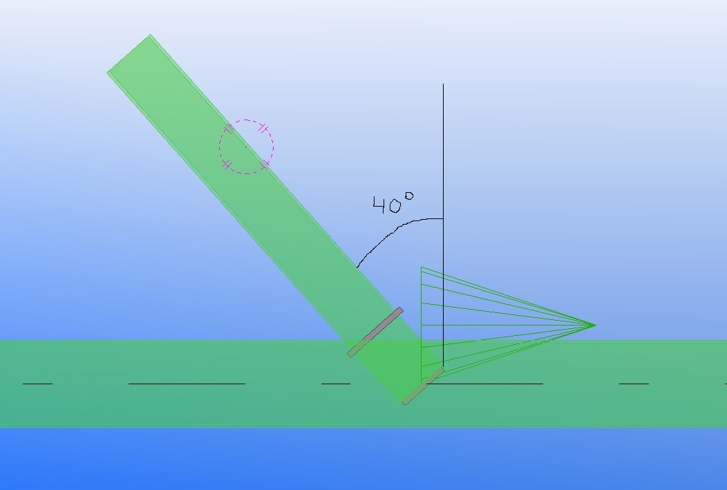

1. Хотел спросить, о возможности привязки точки объекта к точке другого объекта, или к точке как к самостоятельному объекту. (в мануале написано о возможности брать растаяния между точкой - плоскостью, и точкой - точкой)
2. Каким параметром возможно задать угол между двумя объектами (функция как fAD ("наклон",__); fAD ("уклон",__); fAD ("поворот",__) - возвращают мне угол определенный, а как потом возможно его передать в другой объект, мне несколько непонятно)

rook1310 писал(а):здравствуйте.
Спасибо заранее. Сергей.
вот здесь-viewtopic.php?f=13&t=16#p294 угол между объектами

viewtopic.php?f=13&t=16#p294 -- на этой странице слово "угол" встречается всего два раза, и ответа на вопрос не нашел.
Re: Вопросы по создания параметрического компонента
Сообщение vladimir_a » 25 сен 2012, 20:12
компонент "гнутик" рассмотри. возможно ваш случай

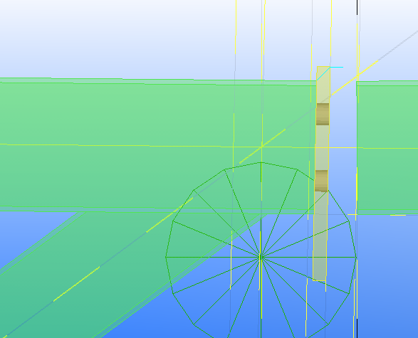

construct1
Сообщения: 15
Регистрация: 22 июл 2012, 21:43
Re: Cоздание параметрического компонента Tekla Structгсtures
Сообщение construct1 » 21 ноя 2012, 14:33

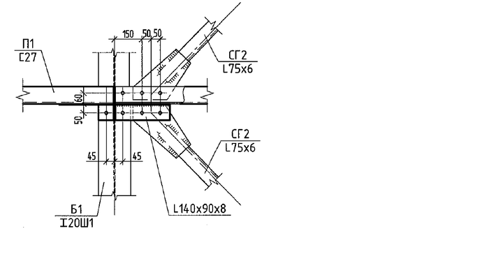

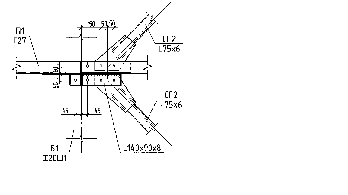

Помогите создать компонет пересеченя связей, и разобраться с принципом создания параметров и привязок в самом компоненте. Нужно окно с параметрами. Если можно!
Связи с боку.tif
Связи с боку.tif (433.44 КБ) 27546 просмотров
Связи.tif
Связи.tif (595.16 КБ) 27546 просмотров
Сообщение vladimir_a » 21 ноя 2012, 14:53
что то не видно ничего). а стандартные не подходят?
construct1
Сообщения: 15
Сообщение construct1 » 03 дек 2012, 12:40
vla писал(а):а стандартные не подходят?
у меня фасонки мудрёные, а в общем хочется понять сам принцып привязок параметров в компоненте наглядно. Если не трудно, сбросте подобный компонент без паролей. Чтобы я мог в нём по копаться!

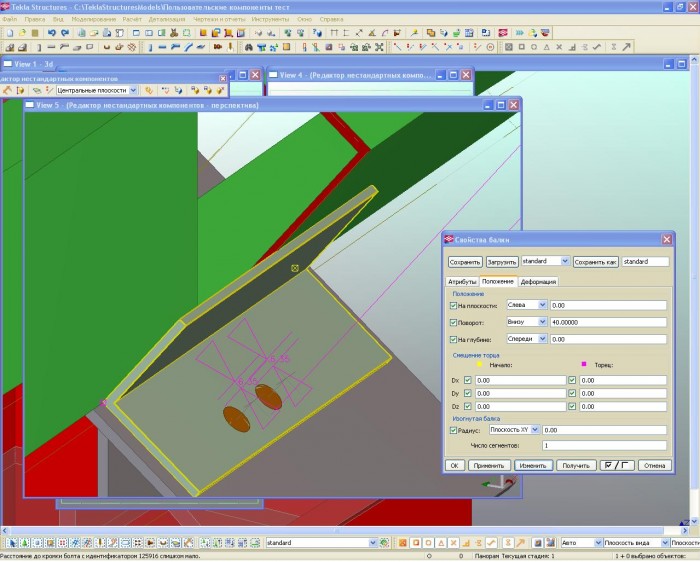

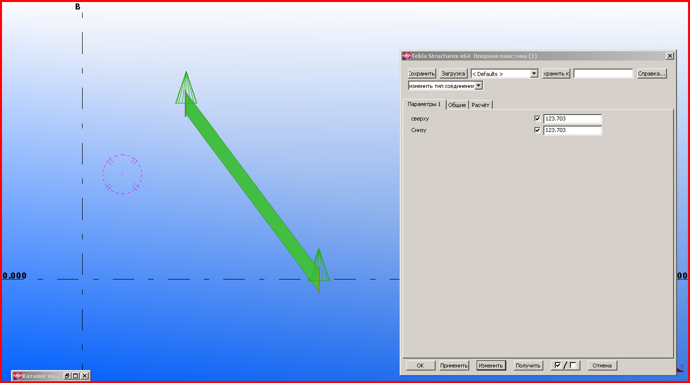

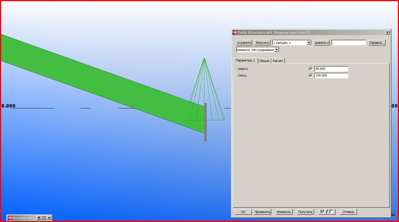

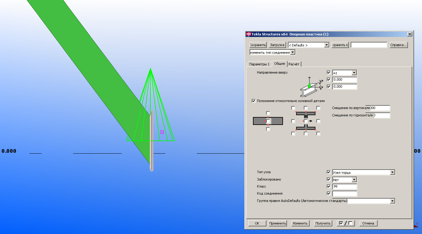

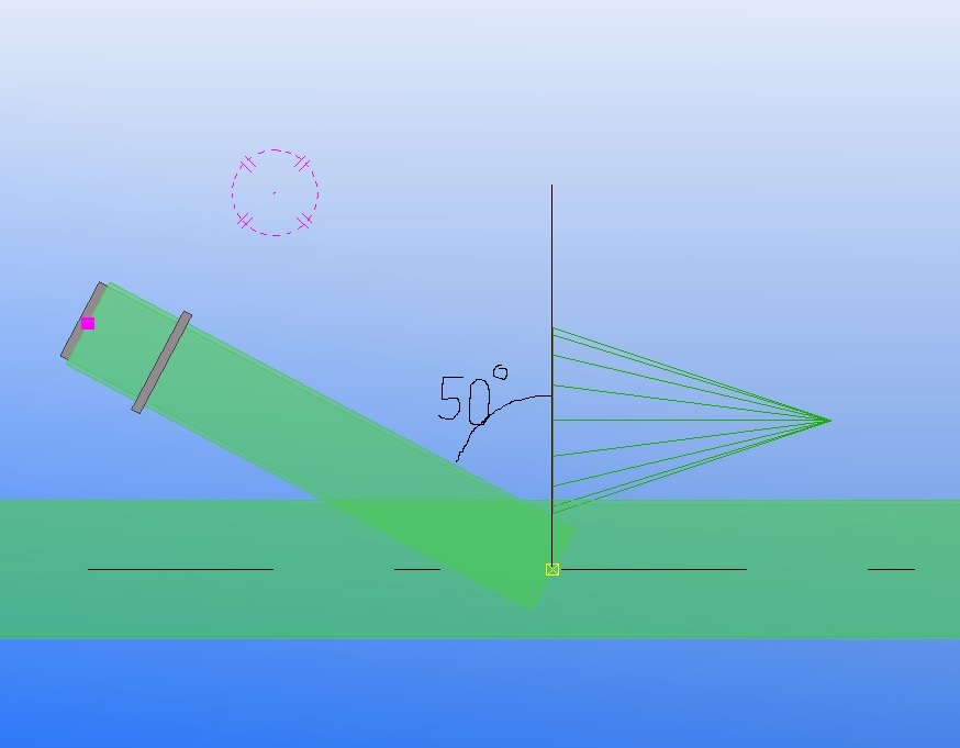

Подскажите как правильно создать компонент опорного ребра, так чтобы опорное ребро было вертикально независимо от наклона соединяемого элемента.
Сообщение vladimir_a » 11 дек 2012, 20:59
создайте горизонтальную трубу, пластину, подгонку. Создайте п.к. "узел". точки подгонки привяжите к плоскости компонента. Пластину также к плоскости компонента. потом как на картинках
beta
Сообщения: 44
Регистрация: 06 апр 2012, 11:51
Сообщение beta » 14 дек 2012, 14:55
Можете более подробно рассказать. С картинками (по шагово).
Сообщение Таран Д. А. » 14 дек 2012, 15:37
А где основная деталь и где второстипенная. Вот главной деталью и должен быть тот объект торорый всегда под нужным углом. В пторостипенная без разницы под каким подходит
Сообщение vladimir_a » 14 дек 2012, 17:06
Вот uel
опорная.rar
(4.61 КБ) 3051 скачивание
beta
Сообщения: 44
Сообщение beta » 17 дек 2012, 15:40
Компонент работает как заглушка на элементе (всегда перпендикулярно оси элемента). Хотелось использовать компонент как опорное ребро которое ортогонально общим осям системы, а не местным осям элемента.
Или я не правильно пользуюсь данным компонентом?
Сообщение vladimir_a » 17 дек 2012, 16:31
ты картинки мои видел?
выставь положение +Z 0,00
beta
Сообщения: 44
Сообщение beta » 20 дек 2012, 09:23
Все получилось! Спасибо!

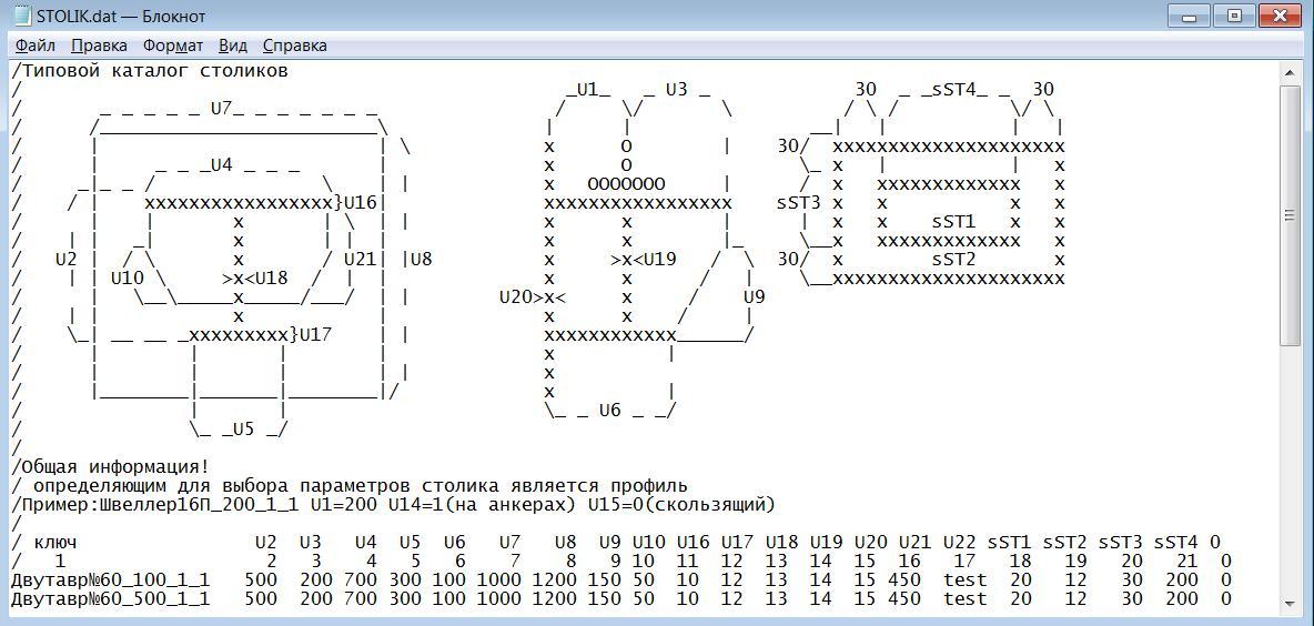

Здравствуйте! В сложных компонентах количество переменных переваливает за сотню и выдаются они без всякой иерархии общим списком. Это очень затрудняет чтение и понимание структуры компонента.
Как вы решаете для себя эту проблему?

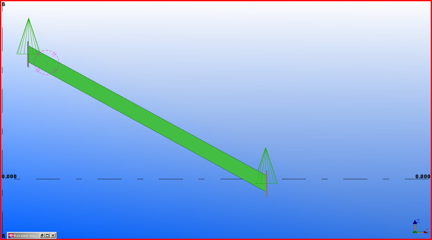

Сообщение beta » 28 янв 2013, 14:48

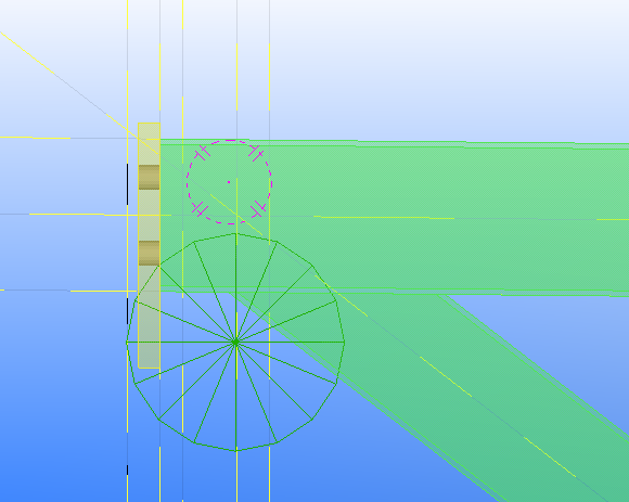

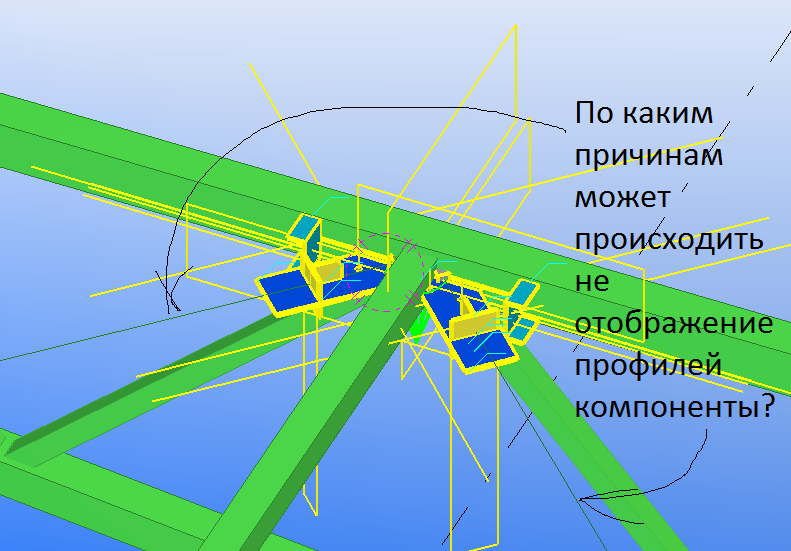

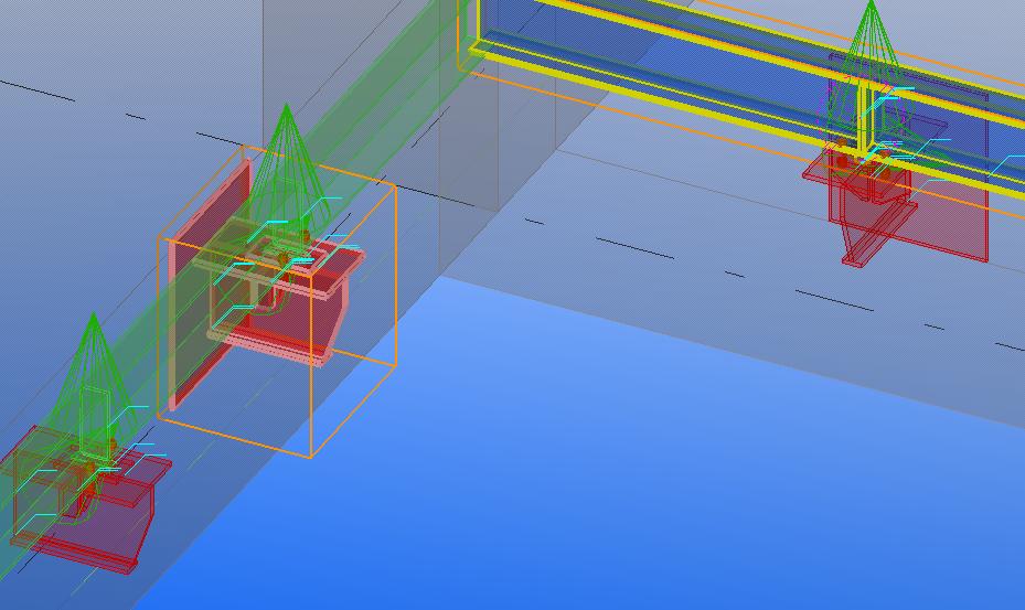

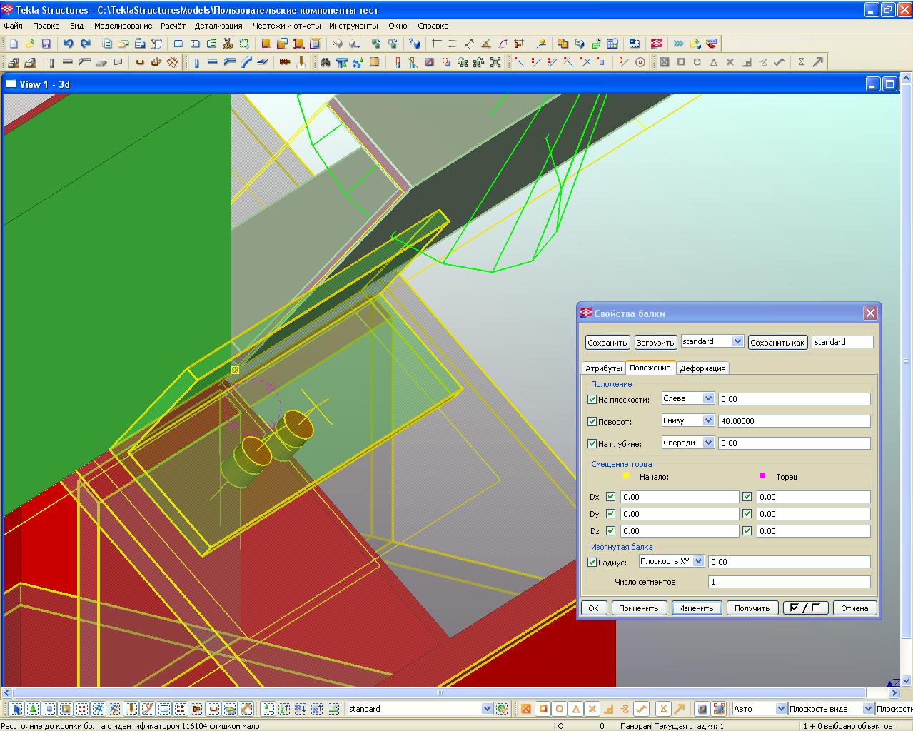

Подскажите в чем проблема (руки здесь не причем) ;)
С Уважением
Сообщение Таран Д. А. » 28 янв 2013, 17:55
Недостаточная глубина вида
beta
Сообщения: 44
Сообщение beta » 28 янв 2013, 19:09
как исправить?
Сообщение Таран Д. А. » 29 янв 2013, 09:15
Нажми 2 раза на свободное место.
В меню свойства вида измени глубину вида в обе стороны
нажми изменить
Выдели все детали
Правой кнопкой в свойствах уместить в выбранных видах
beta
Сообщения: 44
Сообщение beta » 29 янв 2013, 20:30
не помолго, значит что-то в компаненте :(
Сообщение Таран Д. А. » 30 янв 2013, 11:00
beta писал(а):не помолго, значит что-то в компаненте :(
А ты их вообще как второстепенные то указывал?

beta писал(а):Подскажите в чем проблема (руки здесь не причем) ;)
С Уважением
проблема в обрезке плоскостью детали.
происходит вырождение объекта, о чем свидетельствует опорная линия.

А чем создание самого вида узла не устраивает? Размер шарика сам выбираешь да и узел создаешь. Ну и перенести на другой чертеж не проблема.
Нужно показать метку узла также как вид узла.У меня есть идея создать альбом типовых узлов!Для этого:
1)Создаем пользовательский компонент Узел с возможностью использовать файлы данных(используя оператор fVF()).
2)Для узла создать файл данных Uzel.dat (анологично файлу joints.dat).
3)В файле данных каждой строке будет соответствовать узел .(т.е. получим альбом узлов)
Используя такую схему можно обеспечить:
1)Автоматическое создание узлов по ранее заданным параметрам.
2)При работе в модели несколько пользователей, избежать возможность разработки похожих узлов.
3)В отличии от стандартных узлов(стандартных компонентов) в пользовательском компоненте :
а)Полностью разработан под стандарты предприятия.
б)Имеют только необходимые элементы.
в)Возможность задания взаимосвязи между параметрами деталей узла.(например класс деталей узла==классу главной детали)
г)Возможность использовать файлы данных.Например: риски отверстий в прокатных профилях, диаметр отверстия, в зависимости от номера профиля.
4)Для каждого узла можно назначить ранее расчитанный параметр.Например максимальные нагрузки.
5)В чертежах будет проставлятся метка каждого узла.(указывается названия, номера узла, номер комплекта альбома узлов)
6)Если узел не типовой(пользователь сам выбирает параметры), тогда на чертеже нужно использовать создание самого вида узла.
Вот пример пользовательского компонента столик.
Столик
Файл данных
fxx87

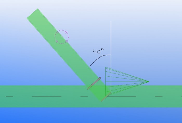

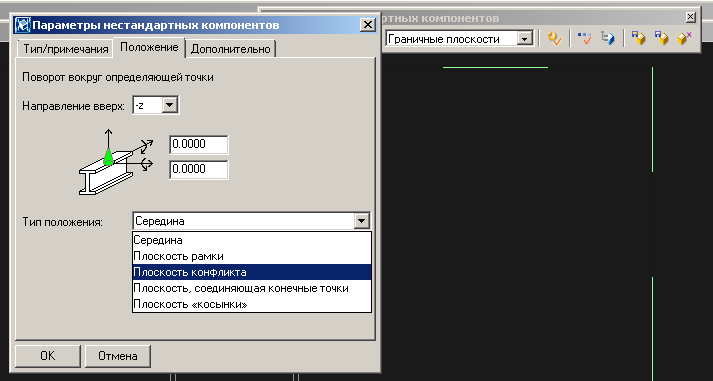

Сталкнулса с такои проблемой. Меная наклон соидинения всё работает до 45 градуса патом детали перепригабают на вторую сторону профила. Мне надо штоби елементы остобалис всё время у одново конца.
До 45
До 45
dimitriy_popov
Сообщения: 103
Откуда: Тула
Сообщение dimitriy_popov » 10 апр 2013, 09:18
fxx87 писал(а):Сталкнулса с такои проблемой. Меная наклон соидинения всё работает до 45 градуса патом детали перепригабают на вторую сторону профила. Мне надо штоби елементы остобалис всё время у одново конца.
У "меня" правописание ХОРОШЕЕ, только оно ХРОМАЕТ.
Измени плоскость компонента в его свойствах на выделеное см.скрин.

Сообщение vladimir_a » 10 апр 2013, 11:28
кстати тоже знаком с такой проблемой: компонент работает до 45 градусов потом прыгать начинает. пока этот вопрос не решил

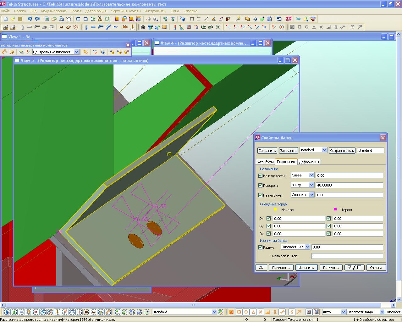

А вот с такой штукой кто-нибудь сталкивался:
В пользовательском компоненте, болтовым соединением прикрепляю уголок к пластине. Сами болты привязываю к центральной плоскости уголка.
Находясь в редкотре компонентов поворачиваю второстепенную деталь на определенный угол. Болты при этом съезжают, хоть и привязаны к плоскости.
Но при этом выйдя из редктора компонентов, при повороте второстепенной детали ничего никуда не съезжает.
