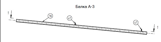

Здравствуйте. Как выровнять модель в чертеже? (балка под наклоном). спасибо

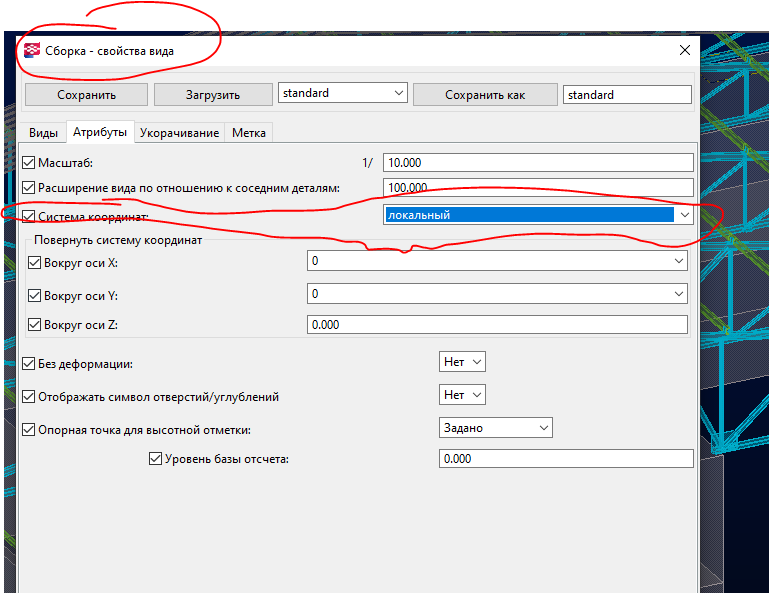

может это поможет, а то не совсем понятно что надо

Вообще по умолчанию стоит именно ровно горизонтально для балок и вертикально для колонн.
