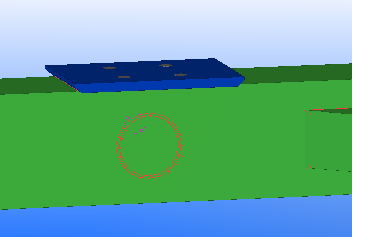

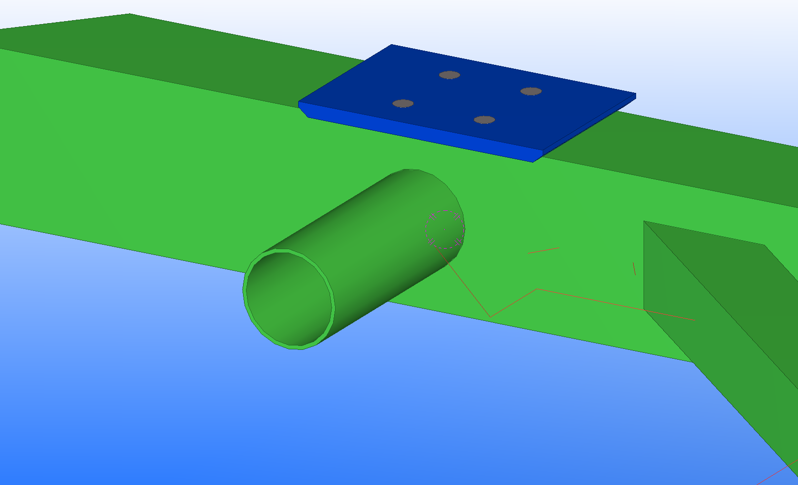

Заметил одну проблему при создании файлов ЧПУ в Tekla Structures.
Пытились использовать ЧПУ Теклы для газокислородного робота на линии Ficep, и обнаружили, что в блоках AK и IK файла DSTV встречаются ошибки. Например, Текла через раз пишет в ЧПУ внутренний вырез на квадратной трубе.
Или вообще поставит на вырез разделку кромки, хотя ее там быть никак не должно. Бывает, просто так на некоторые детали не пишет блок маркировки, а на другие пишет.
С двутаврами не меньше проблем.
Поковырялся с настройками, и обнаружил, что характер ошибок в файлах ЧПУ зависит от настроек точности отображения модели! Причем, от всех сразу: XS_SOLID_USE_HIGHER_ACCURACY, XS_ROUND_SEGMENTS, XS_CS_CHAMFER_DIVIDE_ANGLE, и т.д.
Так и не смог подобрать сочетание настроек, при котором ошибки исчезают совсем.
Получается, что если в модели и в чертеже Tekla Structures отображает деталь корректно, то в файле ЧПУ - далеко не всегда. Для просмотра DSTV использовал интерфейс Ficep и DSTV Viewer от Controlled Automation.

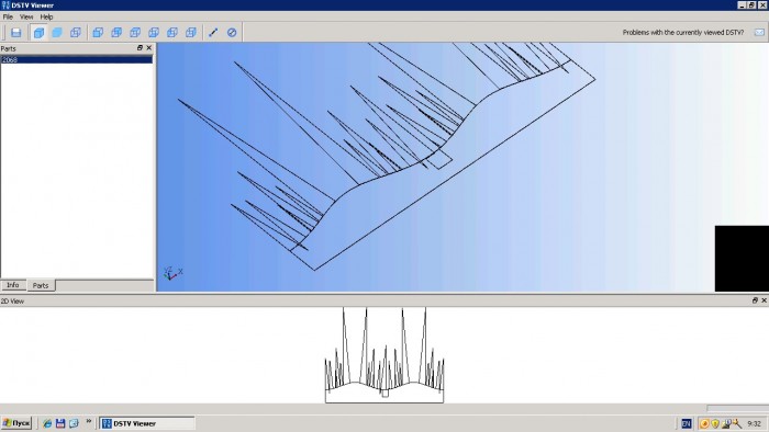

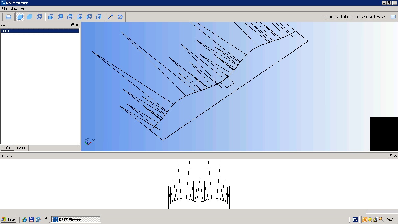

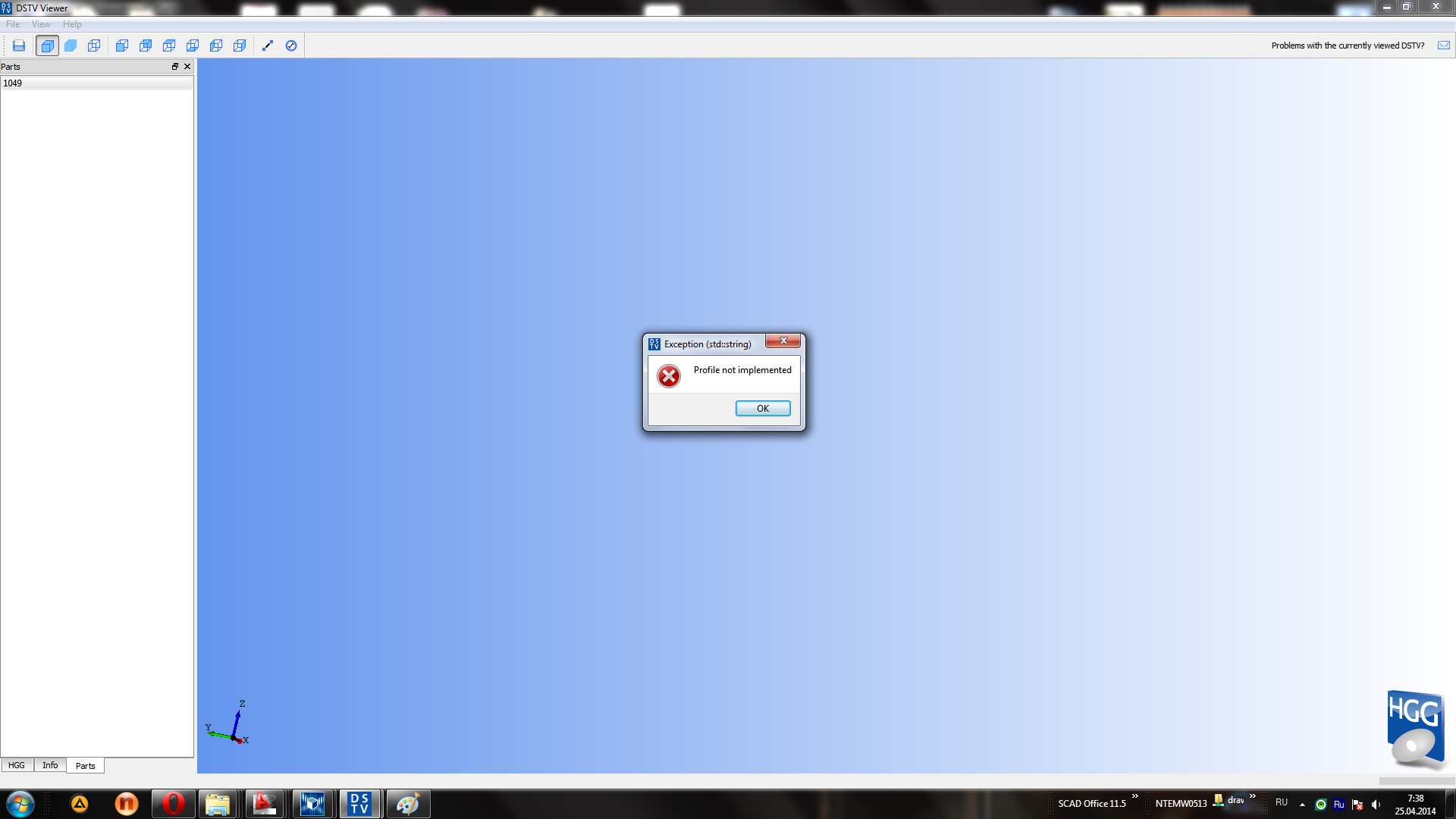

Re: Подготовка файлов Tekla Structures работы с ЧПУ.
DSTV Viewer качал отсюда: http://www.caconvert.com/DSTVViewer61/publish.htm
пробовал на своих файлах nc1 из теклы
Не видит - ошибка
А у вас просматриваются?
Не видит - ошибка
У меня просматриваются ЧПУ на программе от Controlled Automation. Бывают ошибки с идентификацией профилей, но буржуйские профили понимает. Русские - не все, хотя не понятно - должно бы либо все либо ни одного...

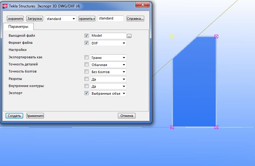

добрый день!
для плазмо- и газорезки мы используем программу omnicad. она работает с файлами dxf. Поэтому после получения из Tekla файлов dstv конвертирую их в dxf.
Вопрос: можно ли сделать так, чтобы отверстия диаметром меньше заданного не входили в состав dxf? сейчас есть опция - заменять отверстия диаметром меньше заданного на точку. Но точка нас не устраивает, так как оборудование реагирует на нее. Как вообще избавиться от этого отверстия?

Владимир попробуйте сделать следующее:
1. в папке 17.0\nt\dstv2dxf есть файлик tekla_dstv2dxf_metric.def, откройте его в блокноте
2. MAX_HOLE_DIAMETER_TO_POINTS=
HOLE_POINT_STYLE=
HOLE_POINT_SIZE=
поэкспериментируйте с этими переменными, попробуйте HOLE_POINT_STYLE=1

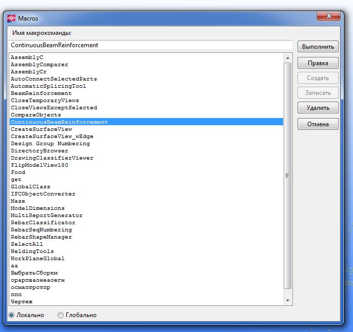

ТС сам позволяет конвертировать nc1 в dxf. Есть макрос Convert_DSTV2DXF, если поковырять его, думаю можно это осуществить.Владимир Шнейдер писал(а):добрый день!
Хотя да! он работает через tekla_dstv2dxf_metric.def, именно так как и написал Alex
этот макрос видел и с ним уже кое-что попробовал. буду проверять разные варианты.

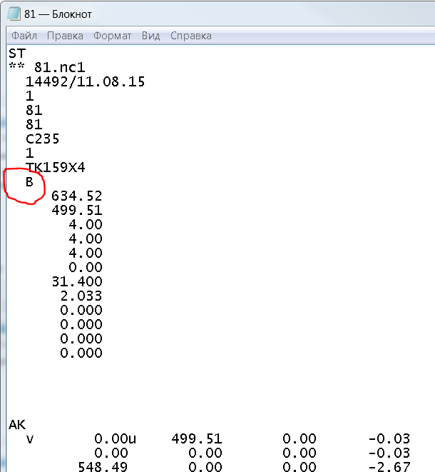

Возникла ошибка при экспорте круглой пластины:
Дано - круглая контурная пластина (сделана из квадратной путем задания фасок в каждом углу квадрата). Делаем экспорт в Dstv файл, получаем:
Обращаю ваше внимание, что точек экспортируется 3 - что в принципе достаточно для построения окружности. И если построить эту окружность по трем точкам - она соответсвует детали. ОДНАКО - при переводе в dxf получаем проблему - полилиния не строится нормально, часть дуги соответствует нужной окружности , другая часть - такой же окружности, но смещенной. Из за этого контур детали принимает вид "линзы" (глаза).
В прошлом проекте также была подобная деталь, но там прошло все нормально - в dstv файл экспортировалось 4 точки:
При этом dxf файл правильный - чистая окружность.
разницы в пластинах не заметил, скругления-фаски задаются точно такие же, настройки экспорта тоже одинаковые.
Никто не сталкивался с подобным?

А у нас иная проблема с фасками...
Используем Tekla и SteelProjects
После экспорта из Теклы в формате xml (закрытый внутренний формат разработчика SteelProjects) пропадают фаски детали, тем самым деталь становится укороченной на величину этих фасок.
У кого-нибудь есть подобные трудности?

Столкнулся с такой проблемой - я создаю файлы dxf, для резки листа на плазме, через конвертацию DSTV файлов. Все делаю в TS 18. И вот заметил такой глюк: в чертеже детали и в модели кол-во детали №38 равно 278 шт., а в файле dxf ставит только 52 шт. Если кто с этим сталкивался поделитесь, как сделать чтобы кол-во в файлах dxf совпадало с ко-вом в модели. И еще вопрос, как сделать отчет в котором будут прописаны только детали из листа с указанием массы и кол-ва? Использую КМД РУС 1.1
- vladimir_a
- Сообщения: 699
у меня нормально все было, здесь можно будет сказать при наличии твоей модели
Владимир Шнейдер
- Сообщения: 291
- Откуда: Днепропетровск
Таких глюков в 17 текле замечено не было.paps писал(а):Столкнулся с такой проблемой - я создаю файлы dxf, для резки листа на плазме, через конвертацию DSTV файлов. Все делаю в TS 18. И вот заметил такой глюк: в чертеже детали и в модели кол-во детали №38 равно 278 шт., а в файле dxf ставит только 52 шт. Если кто с этим сталкивался поделитесь, как сделать чтобы кол-во в файлах dxf совпадало с ко-вом в модели. И еще вопрос, как сделать отчет в котором будут прописаны только детали из листа с указанием массы и кол-ва? Использую КМД РУС 1.1
Для отчета поставь фильтр на вид - Шаблон - Profile_type = "B"
Сделай 4-ый отчет по оставшимся деталям. Там, правда, не будет массы детали.
Можно взять тогда любой стандартный отчет - Part_list, например
+ еще одна проблема, при выводе в dxf, контурные пластины обрезанные подрезкой или др деталью вдоль плоскости(фрезеровка поверности) могут не правильно выводится ТС17 ср1

Проблема с обрезкой фасок на некоторых деталях не решилась.
Не могу найти вьюер NC1 файлов.
Экспортирую NC1 в DXF, открываю в автокаде и не вижу разметки контуров соседних деталей.
Скрайбинг закрытого формата XML разработчика FIFEP - ужасный и не пригодный, часто без фасок.
Как итог - делаем файлы на ЧПУ вручную, дорисовывая деталировочные чертежи из Теклы в Автокаде! Кошмар...
поищи вьюер dstv файлов. так вроде и назывался dstv viewerBuilder писал(а):Не могу найти вьюер NC1 файлов...

Добрый день! Я в Tekla совсем зеленый, есть конструкторы, но не более, настройками занимаюсь я. Вопрос спецам следующий: Есть станок пл-рез Ajan260a, у него свой софт AjanCAD-CAM (работает с DXF, но приходится обрабатывать через Компас3D), как конвертнуть отдельные детали без использования доп. софта? Чтобы на выходе из Tekla была готова чистая деталь DXF.
Вы про листовой раскрой?Andrey писал(а):Добрый день! Я в Tekla совсем зеленый, есть конструкторы, но не более, настройками занимаюсь я. Вопрос спецам следующий: Есть станок пл-рез Ajan260a, у него свой софт AjanCAD-CAM (работает с DXF, но приходится обрабатывать через Компас3D), как конвертнуть отдельные детали без использования доп. софта? Чтобы на выходе из Tekla была готова чистая деталь DXF.
- Danila_ZLT
- Сообщения: 603
- Откуда: Златоуст
Прочитайте описание настроек конвертера dstv2dxf "c:\TeklaStructures\(ваша версия теклы)\nt\dstv2dxf\DEF File Description.pdf".Andrey писал(а):Добрый день! Я в Tekla совсем зеленый, есть конструкторы, но не более, настройками занимаюсь я. Вопрос спецам следующий: Есть станок пл-рез Ajan260a, у него свой софт AjanCAD-CAM (работает с DXF, но приходится обрабатывать через Компас3D), как конвертнуть отдельные детали без использования доп. софта? Чтобы на выходе из Tekla была готова чистая деталь DXF.
Все можно настроить.
Спасибо!! Буду разбираться
У меня почему-то нет dstv2dxf в "инструменты\макрокоманды"
Нет, Ajan раскрой видит только mpg файлы, или всеже можно?Таран Д. А. писал(а):Вы про листовой раскрой?Andrey писал(а):Добрый день! Я в Tekla совсем зеленый, есть конструкторы, но не более, настройками занимаюсь я. Вопрос спецам следующий: Есть станок пл-рез Ajan260a, у него свой софт AjanCAD-CAM (работает с DXF, но приходится обрабатывать через Компас3D), как конвертнуть отдельные детали без использования доп. софта? Чтобы на выходе из Tekla была готова чистая деталь DXF.
- Danila_ZLT
- Сообщения: 603
- Откуда: Златоуст
Макрос "Convert_DSTV2DXF".Andrey писал(а):Спасибо!! Буду разбираться
Не совсем понял какие файлы вы с теклы в компасе правите.

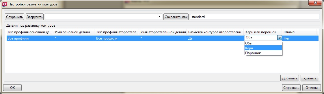

Отдельные детали в dxf (косынки и тд) при конвертации остается все!! разметки в том числе, при чем размеры с теклы не всегда 1:1 выходят, я их из чертежей выдергиваю, что не так делаю?Danila_ZLT писал(а):Макрос "Convert_DSTV2DXF".Andrey писал(а):Спасибо!! Буду разбираться
НЕТ ТАКОЙ МАКРОКОМАНДЫ!!
Последний раз редактировалось Andrey 18 дек 2013, 12:22, всего редактировалось 2 раза.

Я правильно понял что вы dxf с чертежей выдергиваете?Andrey писал(а):Отдельные детали в dxf (косынки и тд) при конвертации остается все!! разметки в том числе, при чем размеры с теклы не всегда 1:1 выходят, я их из чертежей выдергиваю, что не так делаю?Danila_ZLT писал(а):Макрос "Convert_DSTV2DXF".Andrey писал(а):Спасибо!! Буду разбираться
ДА!
что не правильно?

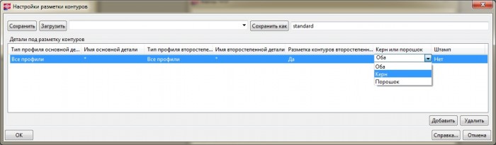

Danila_ZLT, спасибо,уже разобрался,теперь другая проблема, как правильно нанести способ нанесения разметки контура? Керн или порошок,у нас в станке Pocket, вот вопрос,как его вбить на стадии подготовки файлов к выгрузке на ЧПУ?
- Danila_ZLT
- Сообщения: 603
- Откуда: Златоуст
Сделали это,сейчас выгрузим на станок,вопрос все-таки в Pocket, можно ли его как-нибудь реализовать в настройке(что-то типа керна)
И еще вопрос- к трубе примыкает еще труба-как сделать так,чтобы контур примыкающей детали шел только по наружному краю,а не по внутреннему и наружному как стоит по умолчанию?
- Danila_ZLT
- Сообщения: 603
- Откуда: Златоуст
В DSTV есть только два типа блока для скрайбинга, цитирую:
"The Bloc Marks by Powder or by Punch for the flame cutting begin by the Code Bloc PU for the powder and KO for the punch".
Соответствие конкретному инструменту настраивается на станке.
Скорее всего никак. А зачем?Syava писал(а):И еще вопрос- к трубе примыкает еще труба-как сделать так,чтобы контур примыкающей детали шел только по наружному краю,а не по внутреннему и наружному как стоит по умолчанию?
На экране у оператора двойная линия разметки контура,одну внутреннюю нужно как-то убрать,чтобы не сбивать с толку людей.Syava писал(а):
Всем добрый день!
Возникла такая проблема. Создаем трубу из листа и вальцуем. В чертежах развертка показывается корректно. Создаем файлы ЧПУ, и затем конвертируем их dxf. В файле dxf получается какая-то "кардиограмма". В чем причина? Помогите, плиз.
Во вложение сама развертка
nc-шка то где?
Вот nc файлDanila_ZLT писал(а):nc-шка то где?
Страшная то какая:
Надо экспорт в DSTV ковырять.
У меня почему-то в DSTV Viewer вальцованные детали не открываются. Вот что выдает.Danila_ZLT писал(а):Страшная то какая: Надо экспорт в DSTV ковырять.
Не все детальки с такими зигзагами получаются. Часть деталей в dxf нормально экспортируются.
- concrete_monkey
- Сообщения: 24
- Регистрация: 31 окт 2013, 22:17
- Откуда: Concrete Jungle
DSTV Viewer пытается развернуть ее и не может из-за сложной геометрии. Это проблема вьювера скорее всего.

Добрый день! При подрезке круглой трубы под углом в плоскости получаю nc1 файл с разверткой этой самой трубы. Параметр XS_SINGLE_DRAW_PART_AS пробовался как 1 так и 2 ( до этого был 4-необходим был шаблон).
Может кто-то подскажет как решить данную проблему и получить файл ЧПУ с обычным резом?
- Вложения
- 81.txt
- (3.93 КБ) 12640 скачиваний
Владимир Шнейдер
- Сообщения: 291

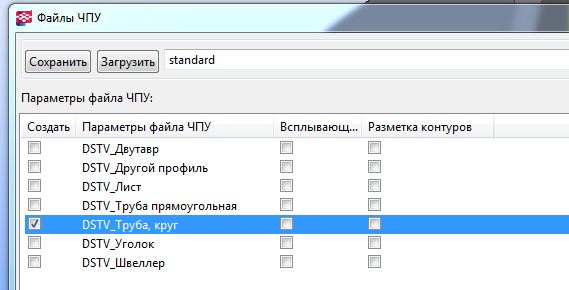

предполагаю, что для круглой трубы нужен отдельный экспорт, например, "создать файлы ЧПУ для круглых труб"
Владимир, всегда пользуюсь стандартным экспортом, раньше проблем не возникало.Владимир Шнейдер писал(а):предполагаю, что для круглой трубы нужен отдельный экспорт, например, "создать файлы ЧПУ для круглых труб"
P.S. среда Топинженер.
Владимир Шнейдер
- Сообщения: 291
Я высказал предположение, никогда не работал с ЧПУ на круглую трубу. Для нашего станка была специальная программа, которая с модели с теклы напрямую вытягивала нужную информацию. но программа под конкретный станок, она не универсальная.
У нас тоже программа под конкретную серию станков,но уже устаревшая,вытянуть не получится. Ест только то,что даем. Вот с nc1 по круглой трубе и возникли вопросы. Попробовал экспортировать эту же трубу из этой же модели но уже в среде "Россия"- результат тот же.
точно труба?Syava писал(а):Добрый день! При подрезке круглой трубы под углом в плоскости получаю nc1 файл с разверткой этой самой трубы. Параметр XS_SINGLE_DRAW_PART_AS пробовался как 1 так и 2 ( до этого был 4-необходим был шаблон).
- Danila_ZLT
- Сообщения: 603
- Откуда: Златоуст
Рисуйте трубу - трубой, а не пластиной.Syava писал(а):Добрый день! При подрезке круглой трубы под углом в плоскости получаю nc1 файл с разверткой этой самой трубы.
Труба создается кнопкой "создать балку". Я не знаю как создавать трубу пластиной.
