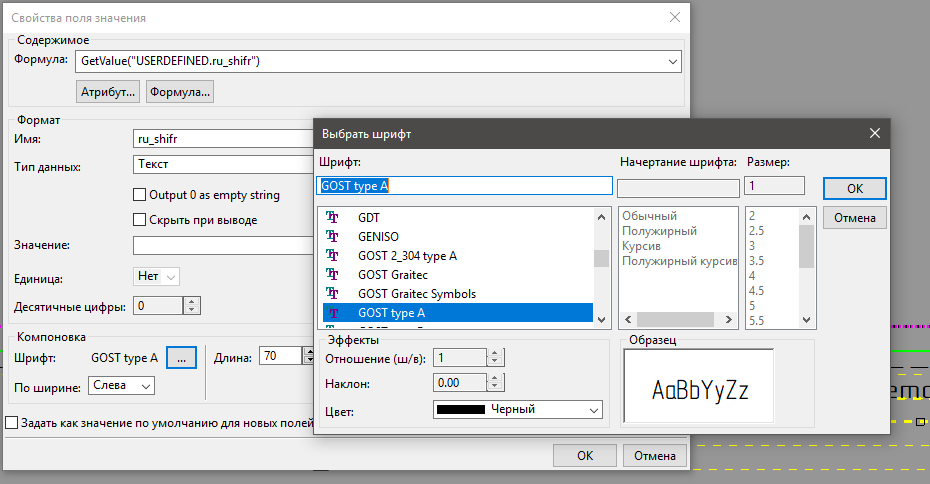

Как изменить высоту шрифта в шаблоне?
Сообщение olvol » 05 июл 2019, 19:28
Не могу изменить высоту шрифта и толщину для полей в шаблоне. Эти свойства всегда неактивны
Re: Как изменить высоту шрифта в шаблоне?
Сообщение meart » 06 июл 2019, 15:40
Вы редактируете шаблон отчета. Отчёт - это текстовый файл, поэтому и высота текста всегда = высоте строки в текстовом файле =)
