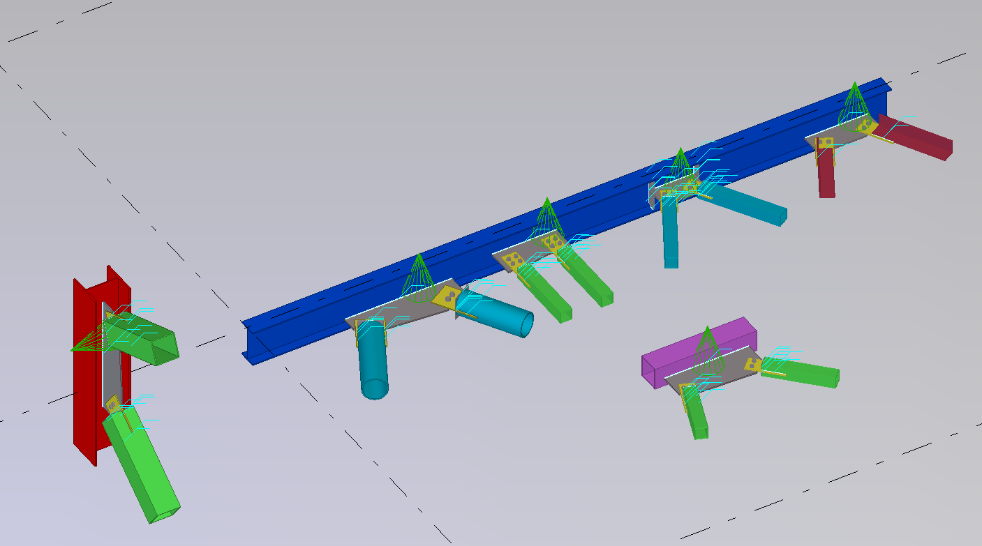

Re: База пользовательских узлов в Tekla Structures
Узел соединения связей.
для колон надо во вкладке общие поставить -y или +y
- Вложения
Связь_А.zip- (122.52 КБ) 3676 скачиваний

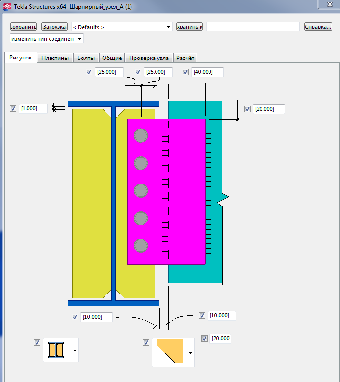

Можно диалоговое окно компонента "шарнирный узел" по вертикали уменьшить? Не влазит даже при убранной панели задач). Да и пароль к нему).Alex писал(а):Предлагаю делится здесь своими пользовательскими компонентами.
В будущем на сайте сделаем раздел, где пользователи смогут бесплатно скачивать эти компоненты.
При необходимости поможем до оформить узлы.
PS Монитор с разрешением 1400х900
vla писал(а):Можно диалоговое окно компонента "шарнирный узел" по вертикали уменьшить? Не влазит даже при убранной панели задач). Да и пароль к нему).Alex писал(а):Предлагаю делится здесь своими пользовательскими компонентами.
А вот мониторчик бы поменять было бы не плохо.
Размер картинки уменьшим
