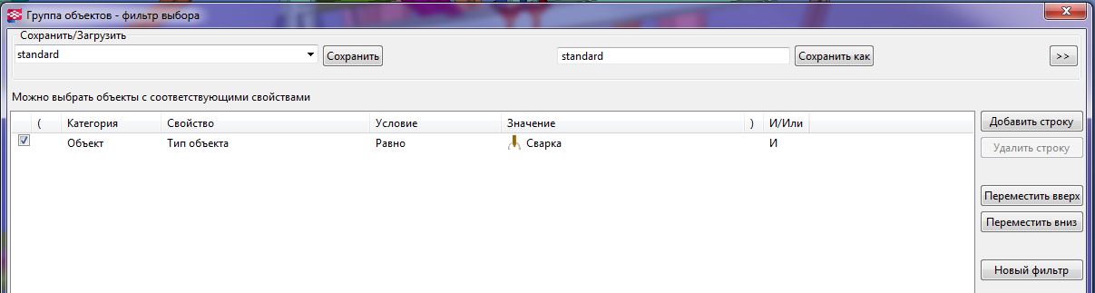

Помогите создать фильтр на отображение сварных швов, чтобы после применения фильтра их можно было все выделить и удалить одним нажатием клавиши del

как насчет такого фильтра выбора и ctrl+A?

А Ctrl-A зачем? После создания фильтра надо нажимать кнопку "Применить" внизу фильтра?

Да. нужно нажимать кнопку "Применить".
