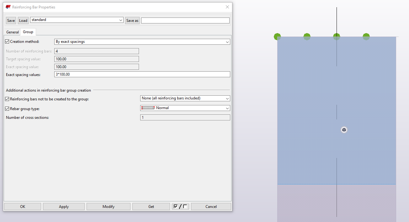

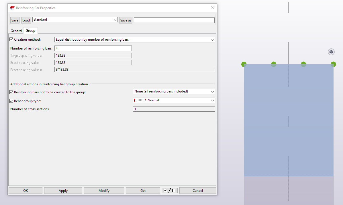

Добрый день! Спосибо что откликнулись! Сейчас поробую обьяснить более точно. Представим что мы делаем разрез балки и там мы видим стержни основных арматур к примеру 4шт. диаметр20 вверху и 4шт. диаметр20 внизу. И они нам видны как точки. И когда я хочу сделать настройку растояние между ними они сдвигаються все не к центру(симметрично), а вправо или влево.
Это после редактирования, как видим они сместились влево
Это до редактирования

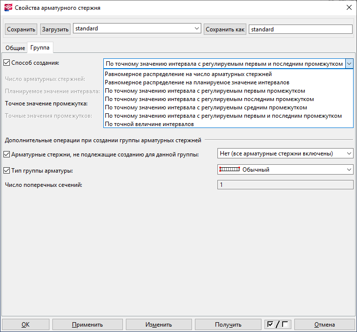

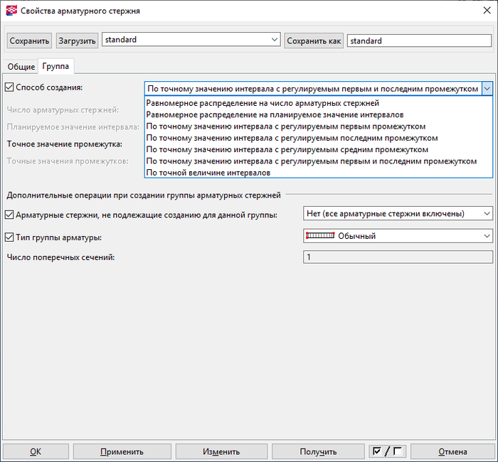

Думаю тут дело в пункте "Creation method" и вкладке General
При необходимости распределения армирования "от центра" стоит попробовать выбрать иной метод расположения стержней, скажем с регулируемым средним шагом.

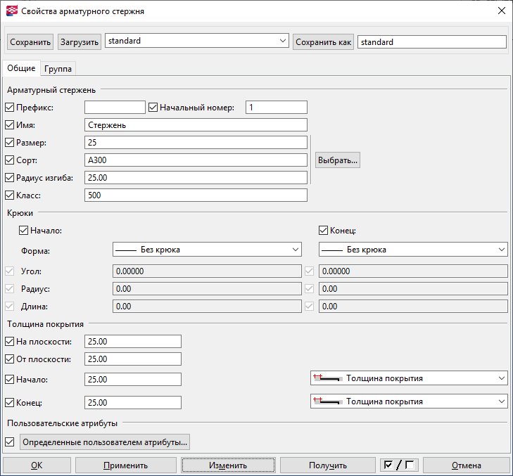

Так же на вкладке General стоит выполнить настройки толщины покрытия.
Если же требуется выдержать точный шаг 100 мм, что толщину покрытия со вкладки General стоит подбирать с учетом размещения необходимого шага и количества стержней. Иного решения я пока не вижу, возможно есть ещё
