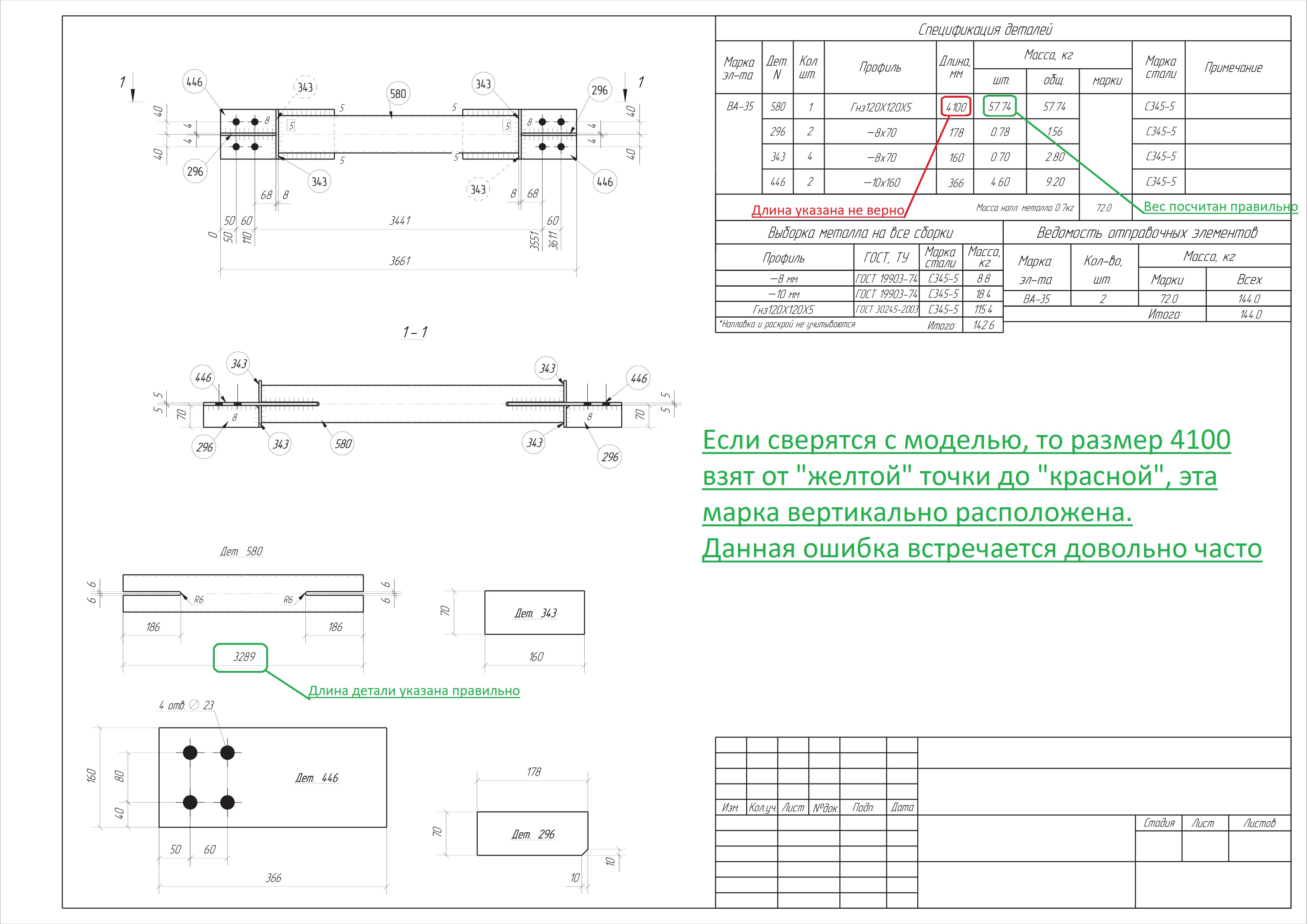

Здравствуйте!
Я периодически сталкиваюсь с одной проблемой, когда на виде чертежа длина детали указана верно, а в спецификации указан не верно, причем вес детали считается верно прошу исправить эту ошибку (см. скрин шот)

В шаблоне возможно стоит LENGTH_GROSS вместо LENGTH
