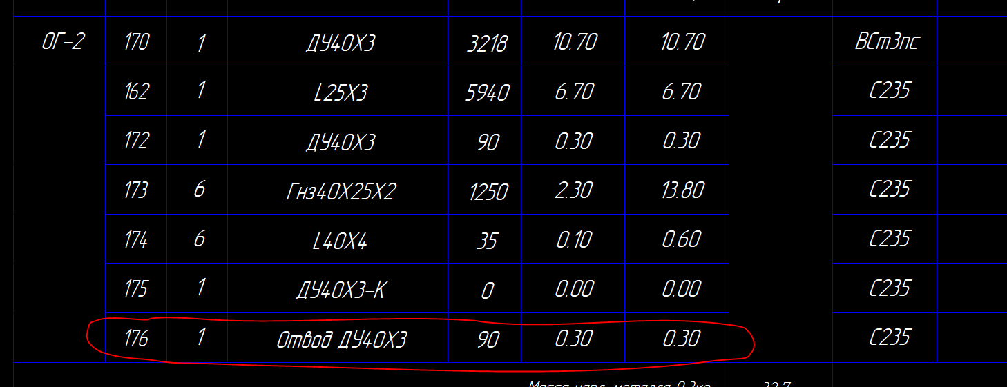

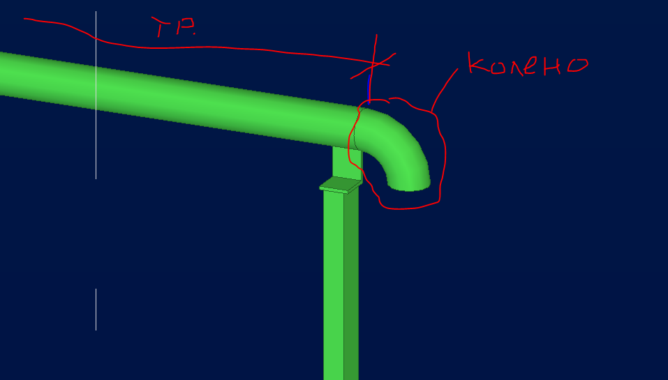

такая вот ситуация: моделирую ограждения ,поручень из трубы, конец трубы не глушу а ставлю отвод, "колено" , колено из тойже трубы но оно идет как отдельно , как покупное изделие в штуках.
-вопрос. : как же это грамотно смоделировать, чтоб в сборке секции ограждения был отвод в спецыфикации как изделие ,а не как обычная труба

У нас реализовано путем закладки отдельного профиля с указанием ГОСТа на отвод (например "Отвод 42х3 ГОСТ ....")

ну вроде как нормальный способ, тоже так поступлю
