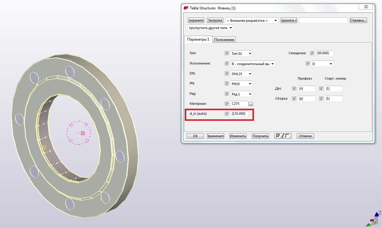

-как выглядит компонент см. рис.1. В компоненте пресутствует переменная d_in[auto]. Переменная сделана для фланцев типа 01 начиная с DN100, т.к. у фланцев с одинаковой маркировкой может быть разный внутренний диаметр. При необходимости его вписывать вручную. Для восстановления стандартного значения значение удалить. В остальных случаях (когда внутренний диаметр один) изменение переменной d_in[auto] не требуется.

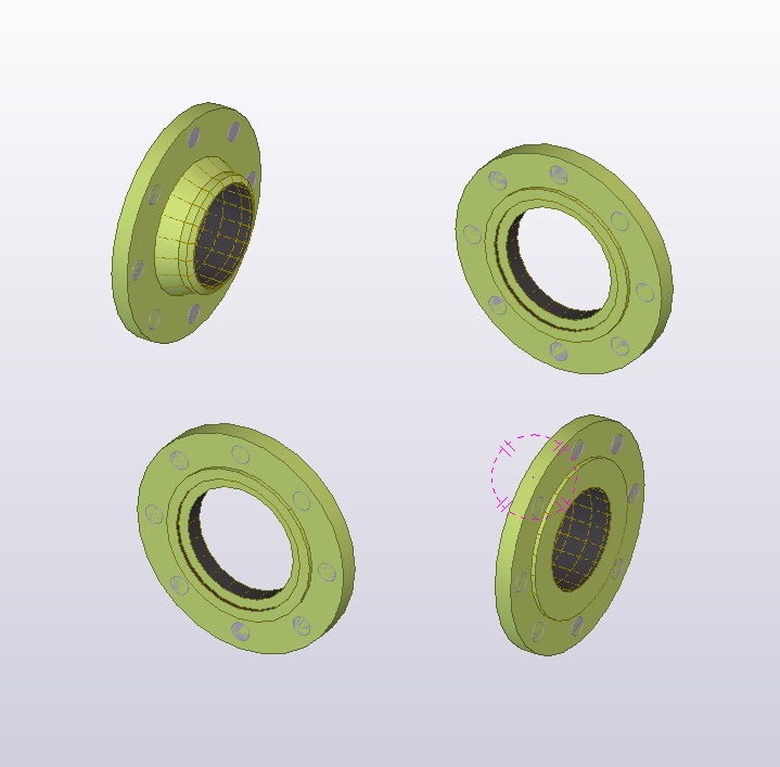

-так же в компоненте есть переменная со значениями "d" и "UserProfile". Переменная сделана для корректного отображения в спецификациях. Если выбрано значение "d" в спецификациях отображается круг. Если выбрано "UserProfile" и предварительно подгружены профили в каталог теклы, которые сгенерировала ProfileGenerator.exe в папку \flange\app\Result\Profiles, то фланцы в спецификации будут отображаться по ГОСТ например 10-1-11-1-А, 80-10-01-E и т.д. При переключении значения с "d" на "UserProfile" тело элемента может не отображаться из-за не подгруженного профиля в каталоге теклы.
-возможно не подгружать профили. В таком случае обозначение фланцев можно проставлять атрибутом "обработка".
-если фланец отображается красным цветом это значит что в файлах flanges_t01.xls, flanges_t11.xls их нет, они не сгенерированы, либо файл flanges.txt не подгружен в папку модели.
