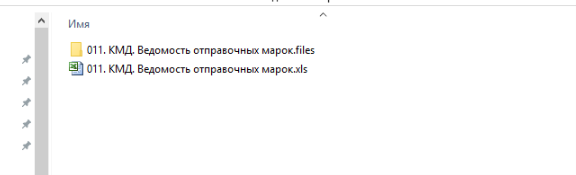

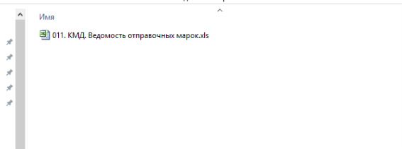

Столкнулся с задачей которую не могу пока что решить сам. Дело в следующем: нашел на просторах бескрайнего более менее подходящие отчеты для вывода спецификаций в exel, с разметкой в HTML, подправил методом тыка чтобы выдавало то что нужно. все вроде прекрасно, но есть одно "но". получив отчет в формате ".xls" можно его скопировать куда хочется, отправить по почте и тд и тп, но стоит что то изменить в файле и закрыть с сохранением как в папке с отчетом появляется еще одна, одноименная с отчетом, папка. после этого если отправить отчет по почте или куда то скопировать то таблица будет пустая. как вариант после получения отчета сразу пересохраняю его через "сохранить как" в тот же .xls -файл и потом он не разделяется на таблицу и папку с данными.
вот свежеполученый отчет в .xls
далее открываем таблицу, жмем сохранить и появляется одноименная таблице папка. после этого если таблицу переместить в другую директорию она становится пустая.
где копать? в шаблоне отчета или эксель надо где то настроить?
проблема вроде не большая... была, но последнее время приходится по несколько раз в день отправлять отчеты, и очень часто они пустые улетают. буду признателен помощи.

После изменения надо выбрать "Файл - Сохранить как - выбрать формат "Книга Excel" или "Книга Excel 97-2003".

а вы не забывайте.
Пересохраняйте сразу после создания отчёта и проблем не будет. ;)

нужно создавать отчёты в формате excel, тогда все будет хорошо
