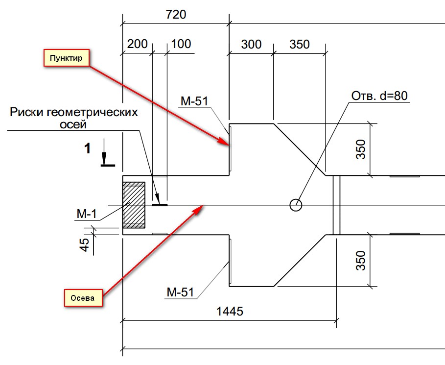

При печати чертежей в пдф формат, оси и другие пунктирные линии становятся сплошными, что делать???
Re: Печать чертежей Tekla Structures в PDF
настроить область печати под каждый формат

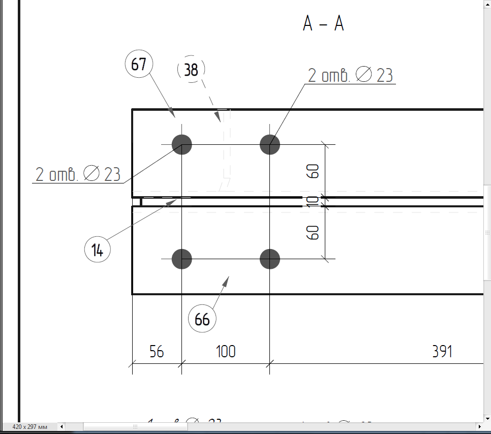

При печати в pdf с помощью PDF Creator заметил один глюк - не печатаются угловые размеры. Как быть?
Небольшое уточнение - не печатаются ни выносные, ни размерные линии, ни цифры.
проблема не в принтере. скорее всего, угловой размер дан каким то цветом, толщина линий которым в настройках печати из tekla равна 0

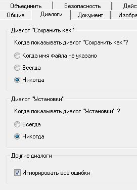

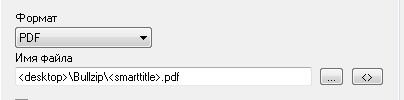

возможно ли печатать все чертежи "оптом" в папку модели PlotFiles? По умолчанию и PDFCreator и BullZip спрашивают путь сохранения, что раздражает при большом количестве чертежей. В PDFCreator есть возможность назначения "железобетонной" папки модели для сохранения, но таким образом чертежи из всех моделей будут падать туда, а значит далее нужно сортировать их и перекладывать обратно в папку PlotFiles каждой модели.

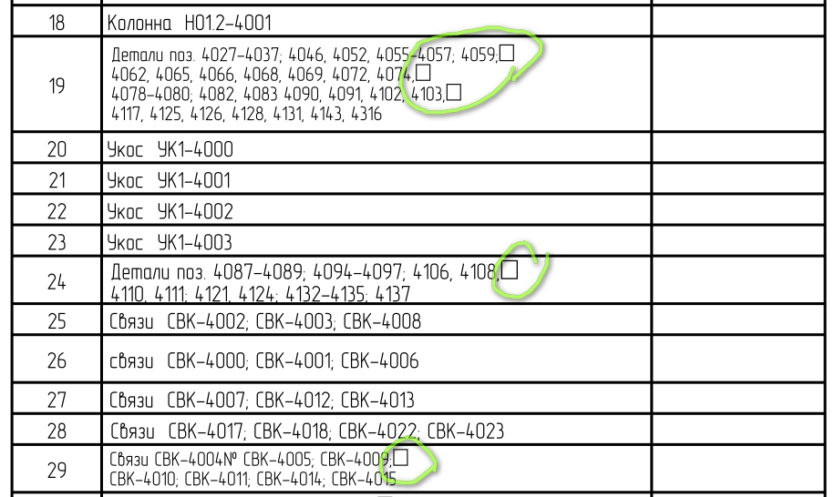

Проблема известная. Решается просто. Просто в шрифте значок градуса находится не в той таблице. Такой косяк был в шрифте от компаса. Мы поставили шрифт от автокада GOST2304AАлексей писал(а):При печати в pdf с помощью PDF Creator заметил один глюк - не печатаются угловые размеры. Как быть?
Все стало работать.
В "BullZip"Builder писал(а):возможно ли печатать все чертежи "оптом" в папку модели PlotFiles? По умолчанию и PDFCreator и BullZip спрашивают путь сохранения, что раздражает при большом количестве чертежей. В PDFCreator есть возможность назначения "железобетонной" папки модели для сохранения, но таким образом чертежи из всех моделей будут падать туда, а значит далее нужно сортировать их и перекладывать обратно в папку PlotFiles каждой модели.

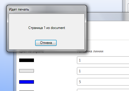

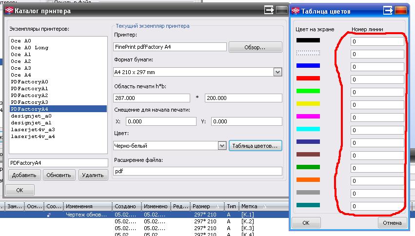

Печатаю чертежи на пдф. вес линии одинаковые что делать?
Нужно назначить толщину нужным цветам (см. скрин)parviz писал(а):Печатаю чертежи на пдф. вес линии одинаковые что делать?
Спасибо Получилось! но с серыми линиями что надо делать?Алексей писал(а):Нужно назначить толщину нужным цветам (см. скрин)parviz писал(а):Печатаю чертежи на пдф. вес линии одинаковые что делать?
В чертеже нажми кнопку"B" несколько раз. А вообще лучше курс по текле пройти, сэкономишь себе нервы и деньги.parviz писал(а):Спасибо Получилось! но с серыми линиями что надо делать?Алексей писал(а):Нужно назначить толщину нужным цветам (см. скрин)parviz писал(а):Печатаю чертежи на пдф. вес линии одинаковые что делать?

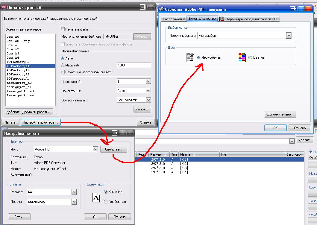

Серые линии при печати пдф... они печатаются серыми а должно быт черный!
Серые линии при печати пдф... они печатаются серыми а должно быт черный![/quote]parviz писал(а):В чертеже нажми кнопку"B" несколько раз. А вообще лучше курс по текле пройти, сэкономишь себе нервы и деньги.
Смотри скрин
Смотри скрин[/quote]Алексей писал(а):Серые линии при печати пдф... они печатаются серыми а должно быт черный!parviz писал(а):В чертеже нажми кнопку"B" несколько раз. А вообще лучше курс по текле пройти, сэкономишь себе нервы и деньги.
Можно открыть распечатанный в серых тонах чертеж и в настройках печати адобе пдф професионал есть возможность печатать любой цвет в черный.

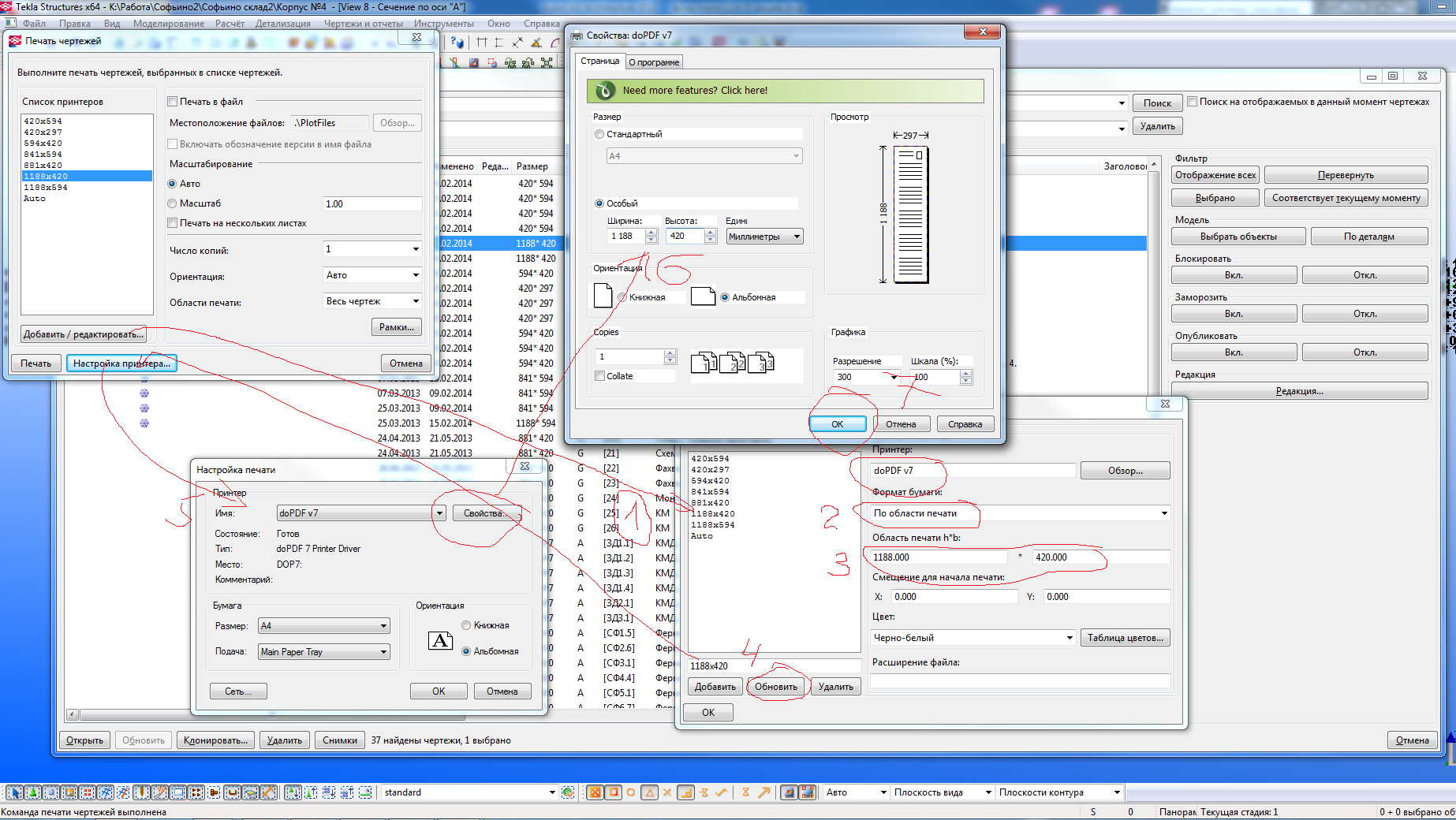

столкнулся с проблемой печати нестандартных форматов 1188х420 пользуюсь пдф принтером "doPDF v7" в настройках теклы формат бумаги устанавливаю "По области печати" Область печати h*b задаю соответствующий размер. Сохраняю настройки. В меню "печать чертежей" устанавливаю в "настройка принтера" нестандартный размер бумаги 1188*420. Результат напечатан фрагмент листа размером А4. Как напечатать весь лист?
Поставь pdfCreatorbeta писал(а):столкнулся с проблемой печати нестандартных форматов 1188х420 пользуюсь пдф принтером "doPDF v7" в настройках теклы формат бумаги устанавливаю "По области печати" Область печати h*b задаю соответствующий размер. Сохраняю настройки. В меню "печать чертежей" устанавливаю в "настройка принтера" нестандартный размер бумаги 1188*420. Результат напечатан фрагмент листа размером А4. Как напечатать весь лист?
Скорее всего пунктир там стоит просто деталь в малом масштабе и от пунктира только линию первого штриха видно.
Поменяй пунктир на литию точками и проверь

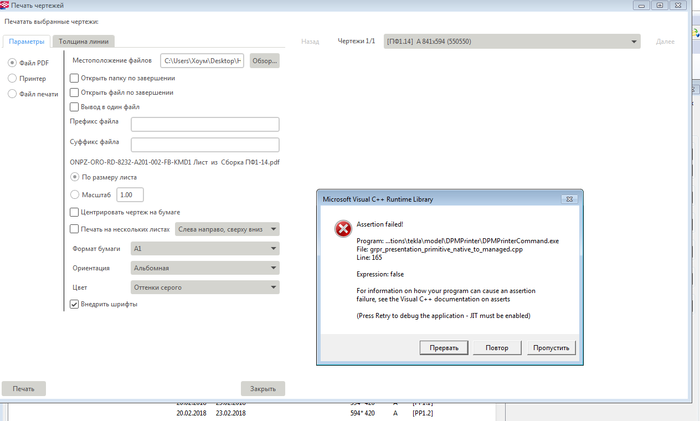

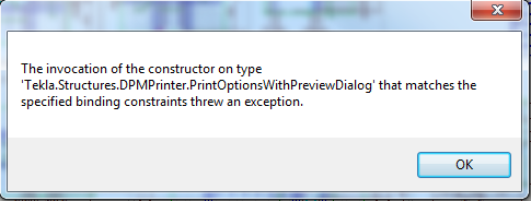

Всем доброго времени, возник вопрос по шрифтам при печати в пдф, пользуемся связкой ТС + адобеПДФ, программа для просмотра пдф Акробат про 11. Только начали новый проект и столкнулись с проблемой, пери печати в пдф, уже в готовом файле происходит замена символов причем не важно каких (латиница или кириллица) А = 1, В=2, С=3(в двух вариантах написания) и R=18 (латиницей). Если кто сталкивался, в чем может быть проблема?

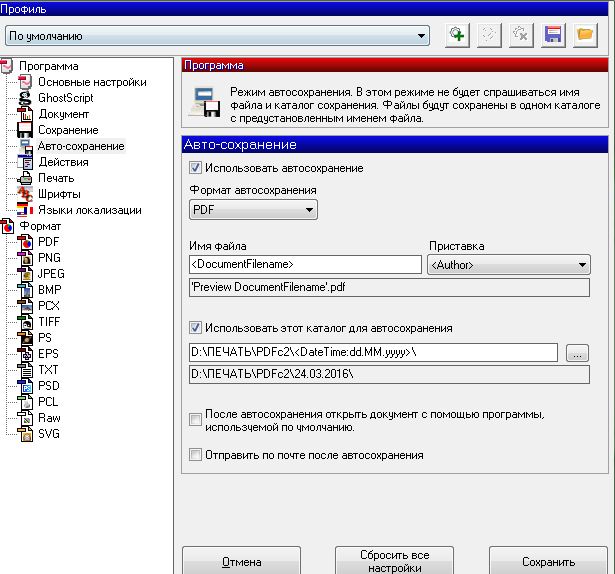

Расскажите, как - я вижу, что Tekla передает на принтер такое имя.
Скрин настроек вашего принтера в студию. у меня версия принтера 1.7.0.Владимир Шнейдер писал(а):Расскажите, как - я вижу, что Tekla передает на принтер такое имя.
Владимир Шнейдер
- Сообщения: 291
- Откуда: Днепропетровск
У меня при нажатии на кнопку печать вылетает такое окно:
как видно - печатается что-то по имени "document". Никакие настройки имени автосохранения не влияют на это. Такое ощущение, что сама tekla передает имя document принтеру, и тот больше ничего сделать не может.

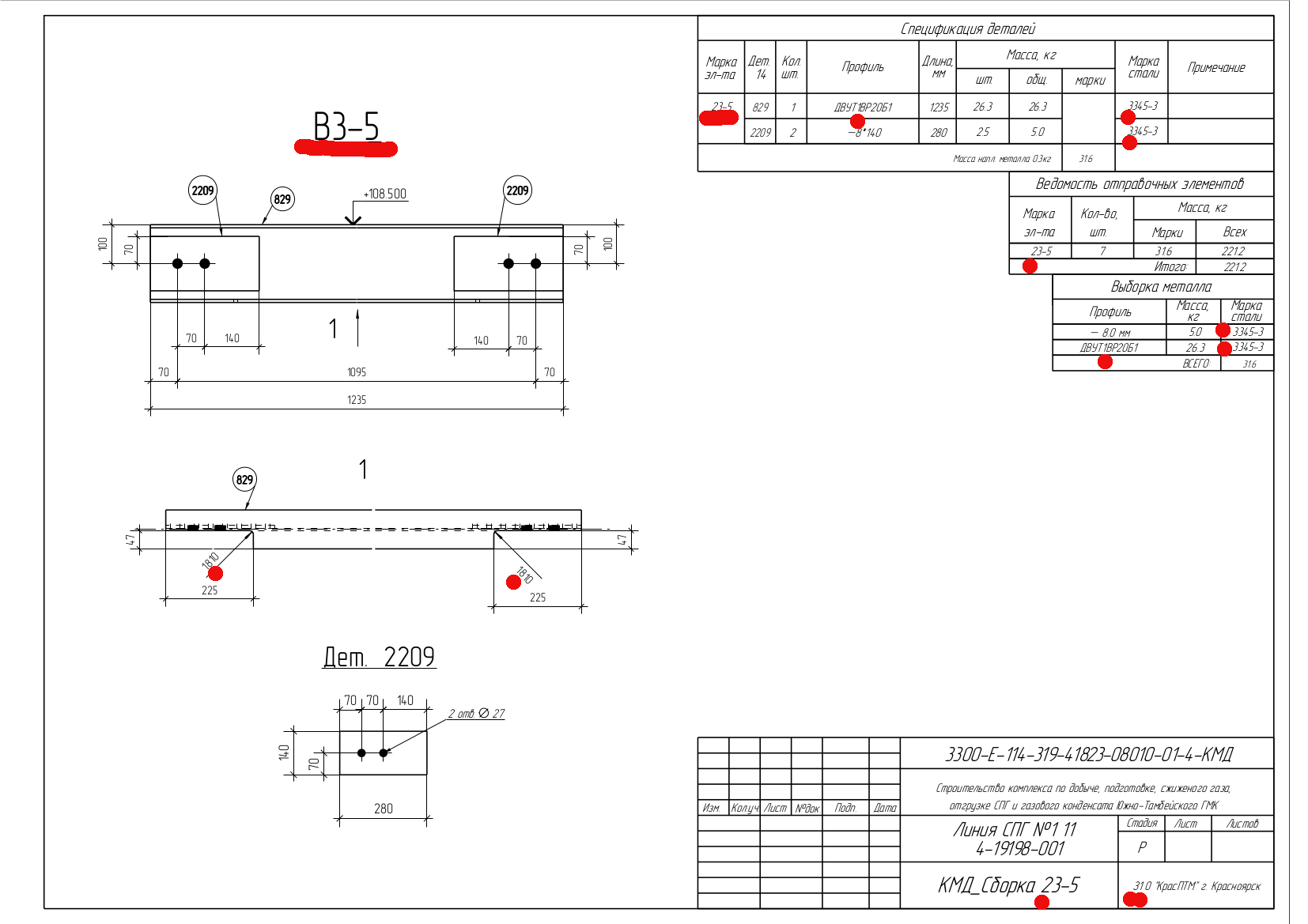

Добрый день.
В редакторе шаблонов для линий спецификации (синий цвет) стоит толщина 2. Но при печати в pdf эти синие линии спецификаии не толще синих линий на чертеже. В чем может быть дело? (Tekla 21)
если все линии тонкие всегда то просто в чертеже нажми кнопку "b" и переведи в любой другой режим.
При отображении только тонкими оно так и печатается.
Привет всем! При выведении на печать чертежа любого типа, в любой среде выскакивает фраза что невозможно прочесть чертеж?
Дело в том, что на другом компе возможно распечатать чертеж. Я же не могу распечатать его на своем ноуте, стоит Windows 10. Версия теклы 21.1.
При таком варианте файл фактически создается в формате не pdf, а postscript и должен быть с разрешением *.ps.AVTOGRAD писал(а): ↑23 май 2017, 22:12Привет всем! При выведении на печать чертежа любого типа, в любой среде выскакивает фраза что невозможно прочесть чертеж?Снимок.PNG
Чтобы нормально получить пдф файл, нужно напечатать чертеж на pdf принтере. На форуме есть описание как это сделать.

Всем привет!
такая у меня проблема возникла: при печати чертежа в пдф засвечивает области в одном и том же месте одного и тоже вида в разных чертежах, не понятно из-за чего. ничего лишнего нет. переделываю вид, где эта область, заново - печатаю, все ок. но переоткрываю чертеж, печатаю еще раз - опять засвечено
в чем дело? было у кого-то такое?
P.S. - не знаю как картинку вставить((

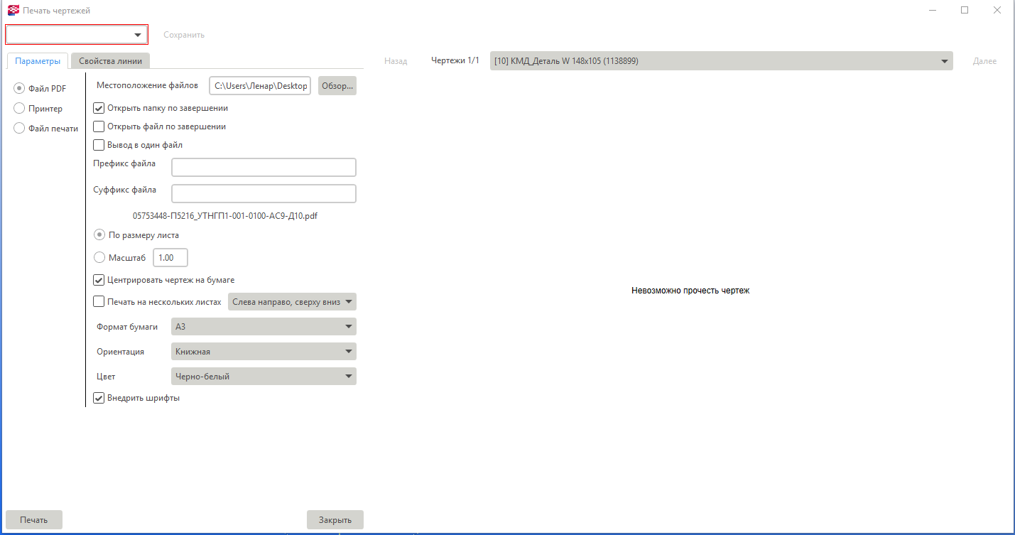

Добрый день, при печати в пдф встроенным PDF принтером шрифты с курсива заменяются на прямой. В чем может быть проблема? Галку включить шрифты включаю.
Открой расширенные настройки CTRL+E далее включи старый интерфейс печати. Должно все работать.

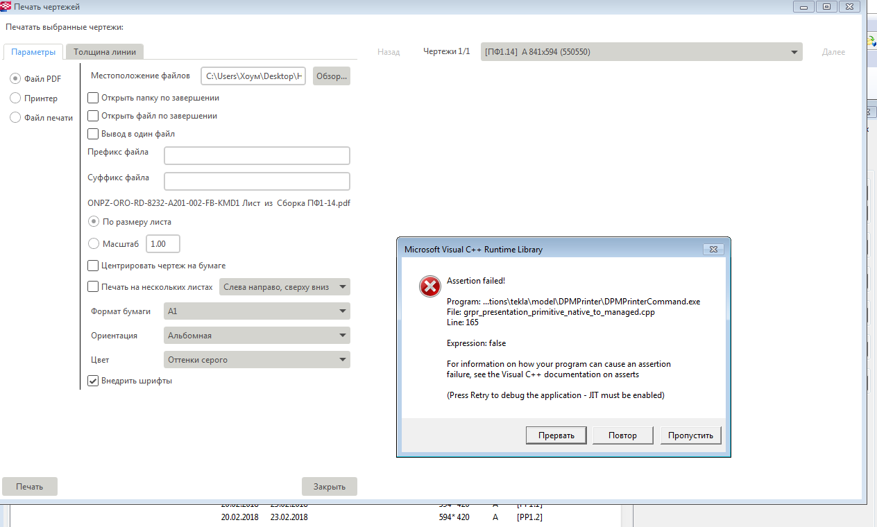

При печати в пдф некоторые чертежи выдают ошибку и некоторые виды с чертежа пропадают. Подскажите в чем может быть причина
- pavelkutas
- Сообщения: 276
- Откуда: Санкт-Петербург
Попробуйте в Windows обновить все, что связано с Microsoft .NET Framework или скачать вручную самую актуальную версию с официального сайта Microsoft https://www.microsoft.com/ru-RU/downloa ... x?id=56116MariaPlehova писал(а): ↑24 фев 2018, 07:40При печати в пдф некоторые чертежи выдают ошибку и некоторые виды с чертежа пропадают. Подскажите в чем может быть причина

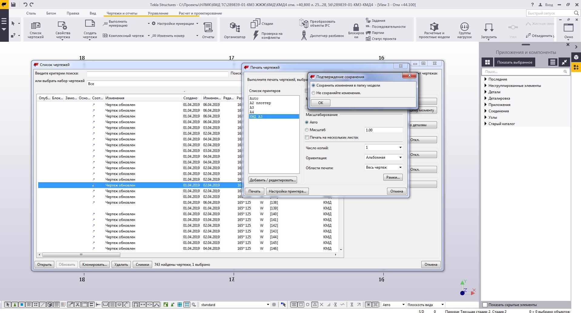

Перестала работать печать в PDF, выходит такая ошибка при нажатии на "Печать" в ленте меню
В расширенных настройках/ печать / включи старый интерфейс печати

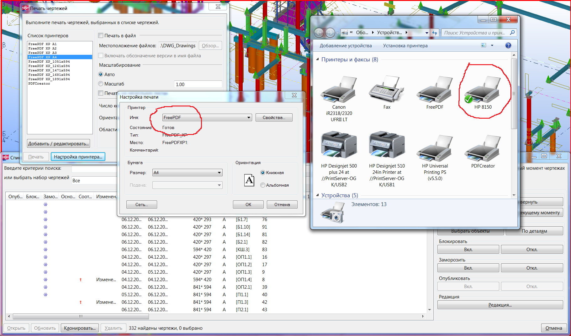

Добрый день. Использую среду Топинженер. Прошу подсказать по печати: Я изменил окно печати на старое. Создал несколько принтеров в одной модели. Но в другой модели созданные ранее принтеры не отображаются. При сохранении выводится окно "Сохранить в папку модели" или "Отмена"
Как настроить принтеры для всех моделей
Tekla v 2016i
Tekla v 2016i
- vladimir_a
- Сообщения: 699
можно один принтер. plotdev.bin- этот файл из папки модели скопировать в c:\TeklaStructures\2016i\Environments\Topengineer\system\

Коллеги, подскажите. Почему при выводе в ПДФ появляются квадратики в конце некоторых строк.
Таблицы вставлял, копируя из Excel. Заметил, что эти квадратики появляются в местах переноса строк.
Можно ли их как-то убрать?
