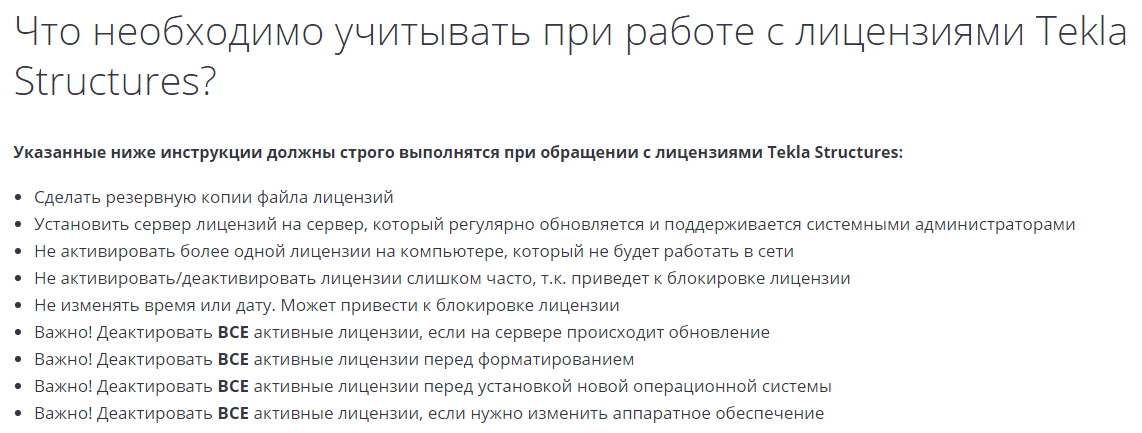

После установки win 10 не принимает лицензию. Ничего другого не менялось. К кому обратиться по данной проблеме?
Алексей

Суть такова - при активации лицензии создается файлик на диске С. При перестановке системы обязательно надо лицензию деактивировать. Если не деактивировали лицензию и переустановили систему, то этого файлика уже нет и активировать лицензию пользователю невозможно, т.к. она считается якобы активированной. В таком случае поможет только обращение в техподдержку. Слышал, что сейчас они ввели драконовские штрафы для таких случаев.

соль в том, что нельзя доказать, действительно ли файл лицензии потерян или вы просто хотите получить ещё один файл бесплатно. Поэтому с этим строго.

так я же указываю последнюю рабочую лицензию. ее же можно аннулировать...

Тут говорится про лицензию самой Теклы, а первый пост был про WelldApp, насколько я правильно понял. Как деактивировать лицензию велдапа, там есть только функция "Активировать" под номером лицензии

Нужно просто связаться с ними через форму обратной связи на сайте топинженер
