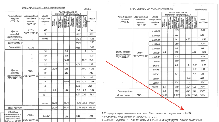

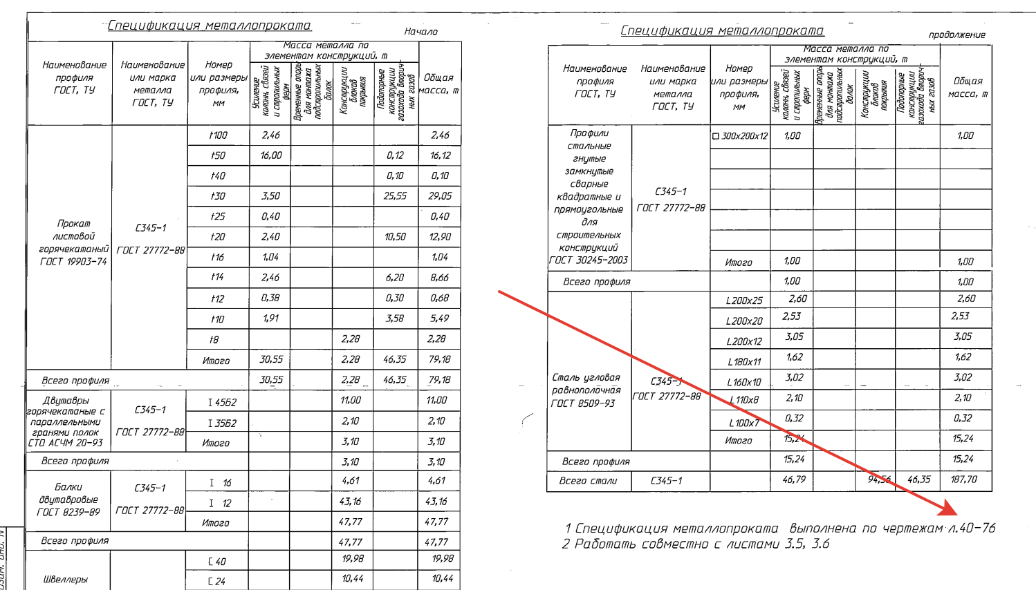

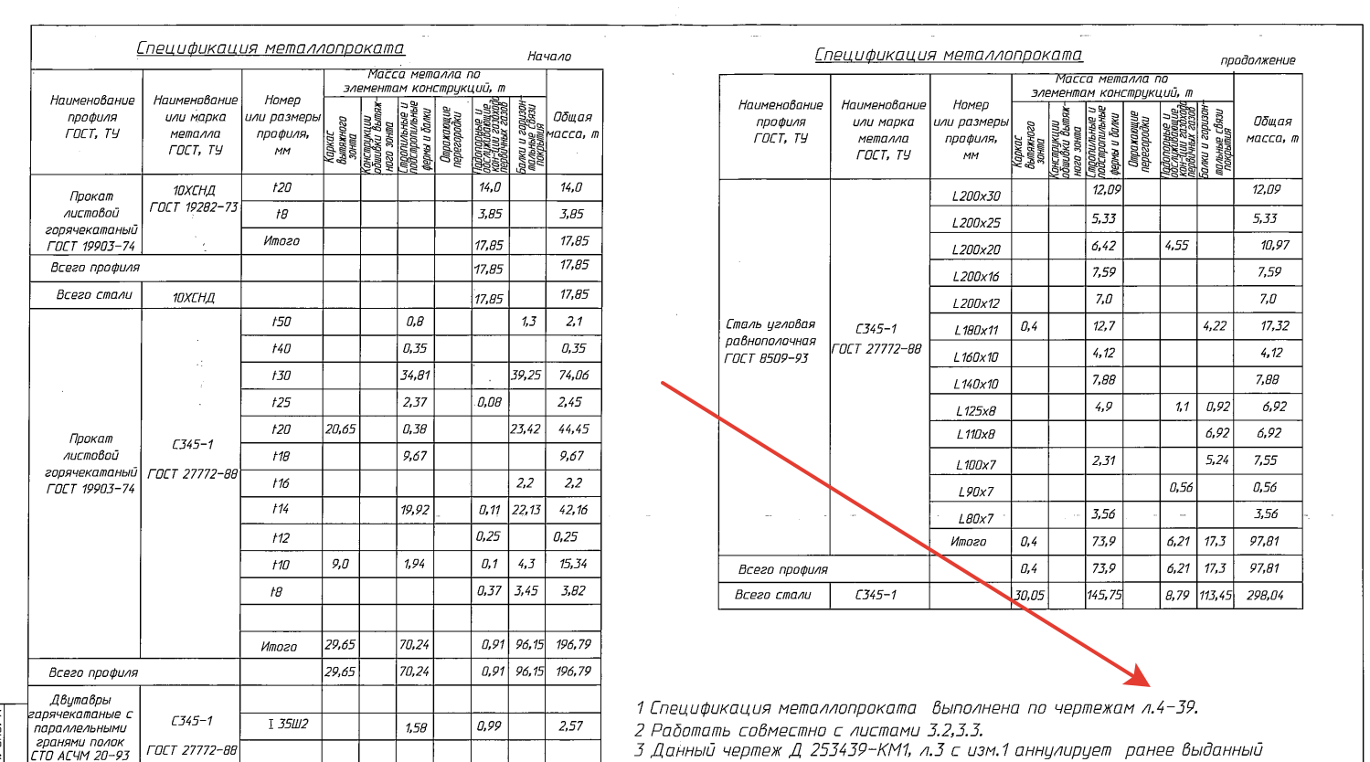

Плагин позволяет в одно нажатие генерировать техническую спецификацию стали КМ оформленную по всем требованиям Российских стандартов. Количество столбцов определяется автоматически, название столбца берется из имени сборки.
Для генерации необходимо открыть пустой лист чертежа общего вида и нажать на иконку плагина. Таблица автоматически обновляет данные при входе в чертеж. Есть возможность расчленить таблицу до примитивов (простых линий и текста)
Плагин работает в любых версиях и средах Tekla Structures. Перед применением ознакомиться с видео инструкцией.

Как в данной таблице указать часть модели для составления таблицы?
Re: 004 - Описание работы плагина weldapp для Tekla Structures - КМ Техническая спецификация стали
Сообщение Таран Д. А. » 17 май 2018, 15:02
rka писал(а):
17 май 2018, 06:53
Дать им другой префикс. Сверху можно весь префикс допустим "соседние конструкции" отключить галочкой
Сообщение pavelkutas » 24 май 2018, 16:53
Есть какая-то возможность создавать спецификацию на двух листах? Или создавать спецификацию по КМ'у только для конструкций, которые изображены на конкретных листах?
Сообщение Таран Д. А. » 28 май 2018, 19:11
Как правило таблица не бывает на столько большой что не в лазит в лист А2. Все же если надо ее разбить можно просто расчленить ее и шапку скопировать еще раз.
