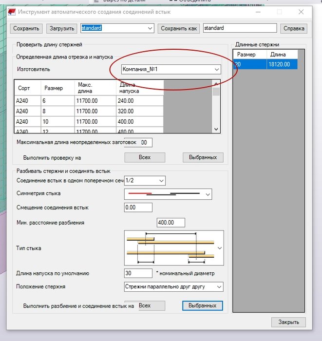

Как задать свои длины арматурных стержней в приложении "Инструмент автоматического создания соединений встык" ? Или как добавить/изменить "Изготовилеля" ?

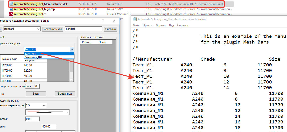

Редактируйте файл AutomaticSplicingTool_Manufacturers.dat в папке среды

Сообщение Tristan_V » 10 май 2018, 17:30
Изменил, но картина не изменилась.(
Хотелось бы уточнить о папке среды. Скопировал файл в каждую папку проекта, но проблема осталась. Можно точное название папки куда нужно забросить файл?
Спасибо за помощь!
Re: Добавление "Компании" изготовителя Tekla Structures
Сообщение pavelkutas » 11 май 2018, 12:10
Зачем копировать в папку проекта? Нужно найти этот файл, отредактировать его, сохранить и там же оставить.
Tristan_V
Сообщения: 37
Сообщение Tristan_V » 11 май 2018, 12:21
Разобрался. Большое спасибо!
