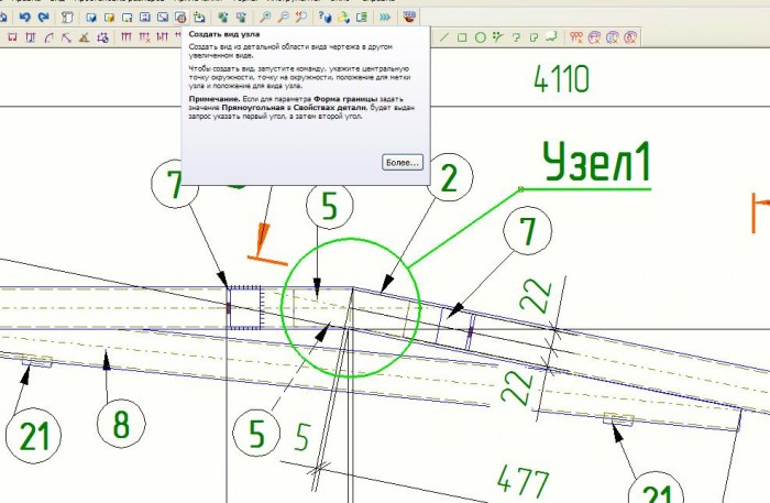

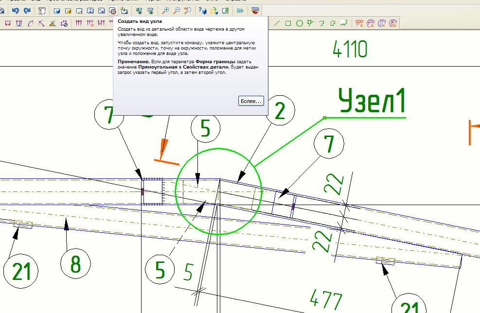

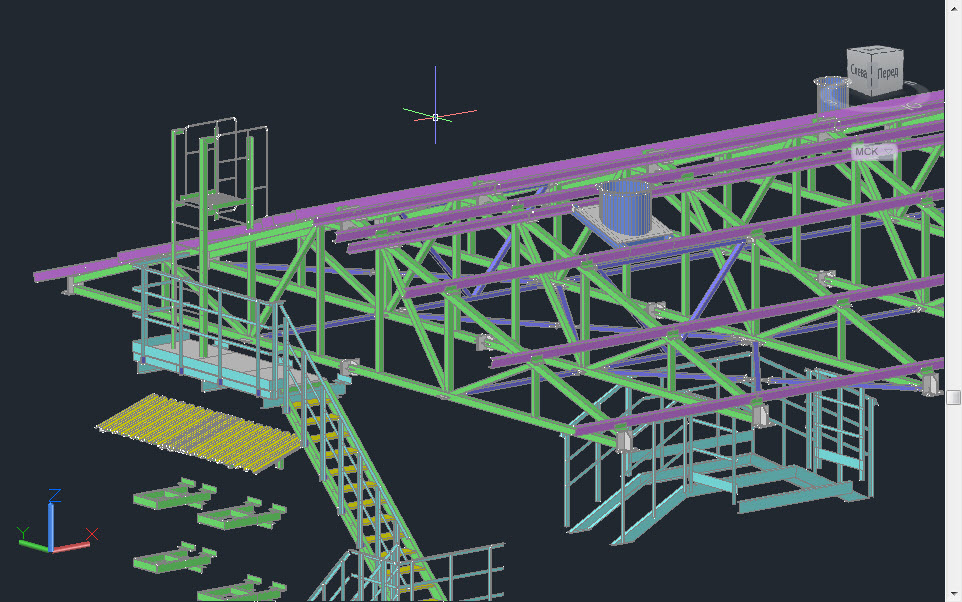

Чертежи оформлять в Текле по сравнению с Адвансом- одно удовольствие
Например опция создать вид узла. В адвансе такого нет-приходится возвращаться в модель делать вид по ПСК и вставлять его в сборочный чертеж
Разрезы также удобно делать в чертеже и вставлять в место какое пожелаешь. В адвансе же не знаешь куда его запихнет, да и режет всю отправку насквозь. Вообщем 5+
Последний раз редактировалось vladimir_a 22 дек 2011, 13:32, всего редактировалось 1 раз.
Re: Сравнение Tekla Structures и Advance Steel
Сообщение Таран Д. А. » 22 дек 2011, 13:08
Желателен скрин и пояснения.

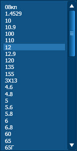

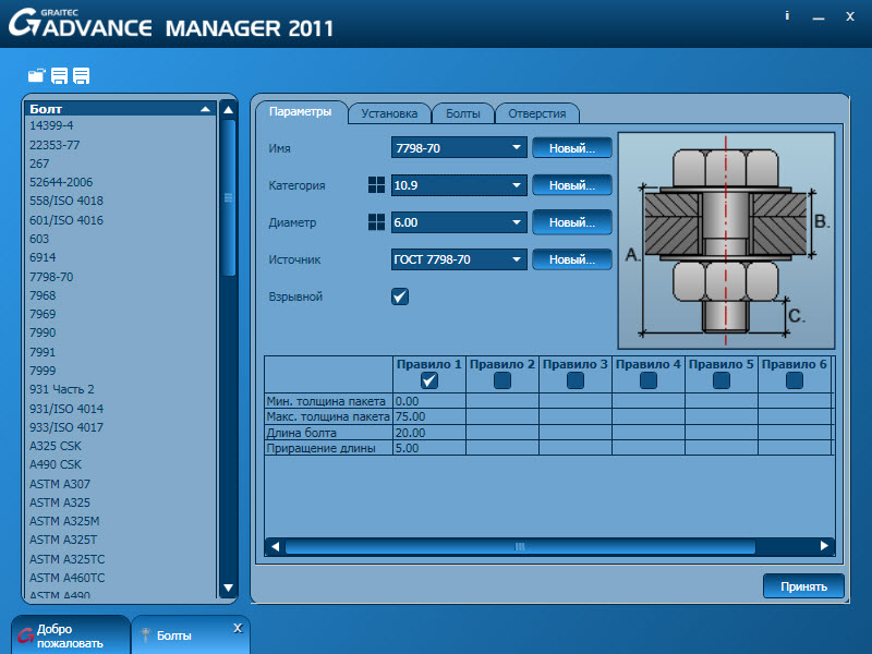

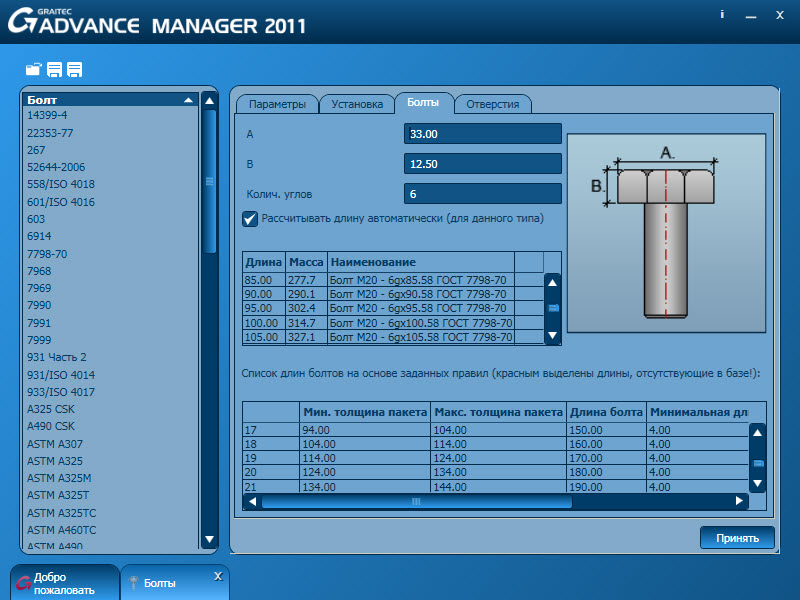

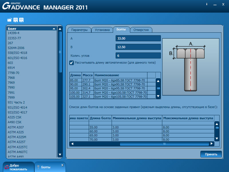

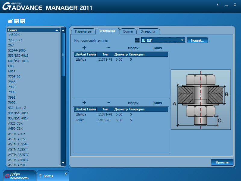

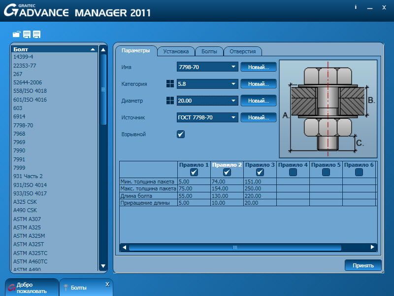

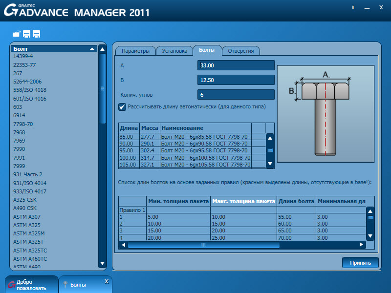

Сообщение vladimir_a » 08 фев 2012, 07:13
Вот так в advance steel 2011 можно создавать свои комплекты болтов. Создавая правила мы получаем длины болтов которые уже выбираются из стандартных и и при непопадании в стандарт красятся красным цветом. Разное приращение длины в правилах зависит от приращения длины болтов: до 130мм длина болта через 5 мм, 130-200мм через 10мм и далее 20мм, соответственно приращение длины в правилах также меняется.

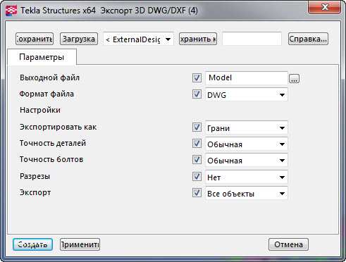

Каким образом возможен экспорт модели из Теклы в Адванс?
Сообщение vladimir_a » 20 мар 2012, 11:37
Файл-->экспорт->3DDWG. Реально только это и получилось. Есть также экспорт IFC. В Адвансе имеется кнопка импорт CIS/2 из Tekla structures. Вот только как они работают я не разбирался.
Айдар
Сообщения: 231
Сообщение Айдар » 20 мар 2012, 12:55
спасибо конечно, но как раз последнее и интересует, необходимо по средствам CIS/2, для того что б в адвансе была возможность преобразовывать профиля

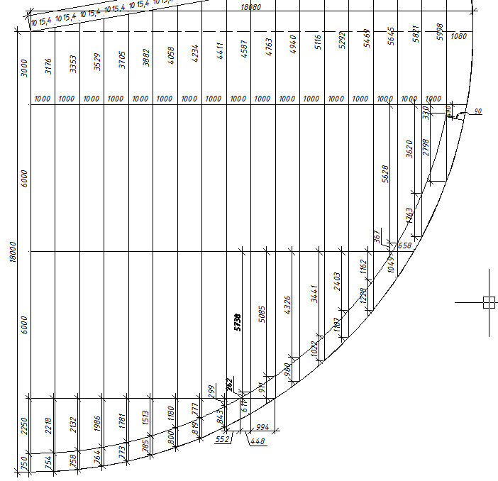

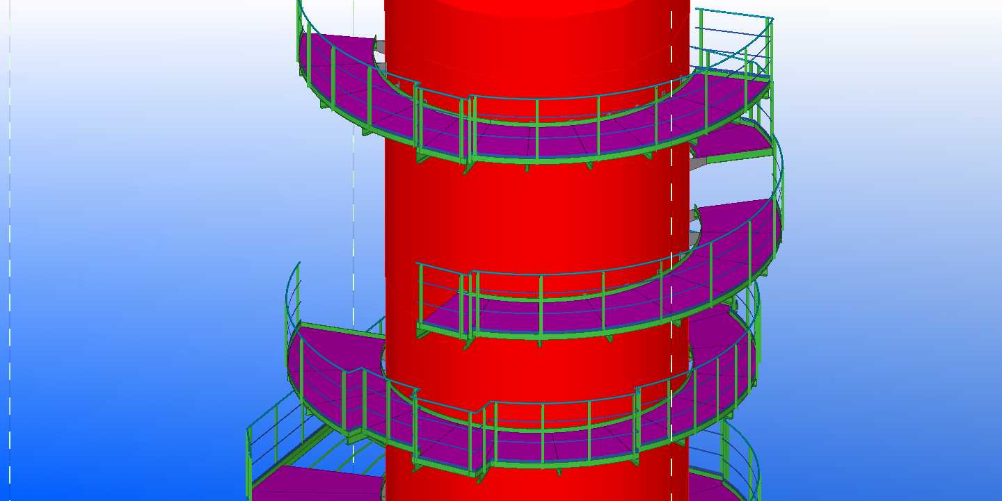

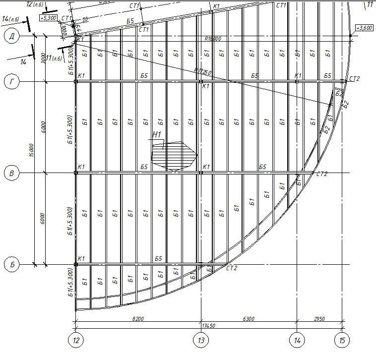

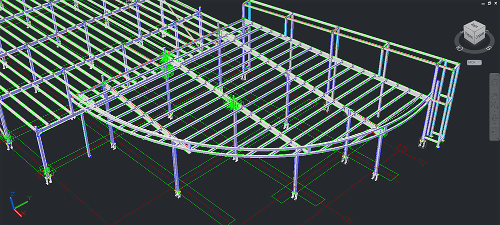

Когда проектировал в АС небольшой торговый зал, столкнулся с одной проблемой. Основной вход необходимо было выполнить в виде четверти круга, при этом кровля под уклоном ~5град. В плане должен был получаться радиус, фактически же - дуга. Чтобы получить эту дугу, построил цилиндр и отсёк прямоугольником под нужным углом. Разбил на примитивы, получил искомую дугу. Но оказалось, что с дугами АС не работает и, соотвественно, функция "балка по полилинии" тоже. Автокад дуги в полилинии не умеет переводить. Благо, нашлись умные люди, которые написали скрипт на лиспе для перевода дуги в полилинию. Разбил эту полилинию на участки, т.к. на стойке никто гнуть балку не собирался, да и балка в итоге шла не так, как хотелось (швеллер тоже изгибался под углом, а требовалось, чтобы был вертикально) и по ним построил прямые участки.
Насколько сложно реализовать подобную балку в текле?)
план
геометрическая схема
Сообщение vladimir_a » 21 фев 2013, 18:38
Криволинейные балки можно делать
