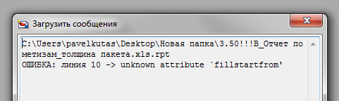

открываете новый шаблон в старом редакторе и видите примерно следующее сообщение:
Текла напишет вам в каких строках неизвестные атрибуты. Открываете файл отчёта любым текстовым редактором и сносите эти строки. Гарантировать на 100%, что функционал шаблона не потеряется никто не будет, но я пока не сталкивался с проблемами, все было ок

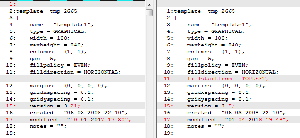

Сообщение And_T » 05 апр 2018, 10:16
Это стандартный шаблон
На мой дилетантский взгляд там только одна строчка и отличается:
version = 3.21
КМД Ведомость метизов.rar
(4.84 КБ) 1362 скачивания
Danila_ZLT
Сообщения: 603
Re: Сохранение шаблона в более ранней версии
Сообщение Danila_ZLT » 05 апр 2018, 13:06
Точно!
Убрать строку "fillstartfrom = TOPLEFT;"
Поменять version на нужную.
