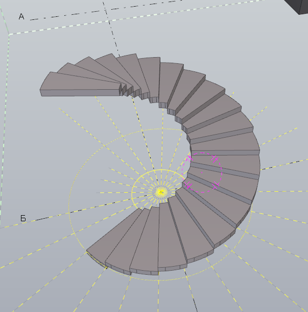

Досталась от архитектора вот такая модель лестницы. Вопрос: какими средствами 2017-й Теклы возможно смоделировать такой кривой бетонный "косоур" ? Я сначала пробовал перекрытиями, но не попадал в плоскости. Как возможный вариант - использовать профили пластины и в свойствах балки выставить углы кручения на концах, но мне для этого нужен параметрический профиль трапеции, а не прямоугольника. Кто-нибудь сталкивался с такими архитектурными чудесами?

красиво))
поюзайте 2017i или 2018 - там как раз появились инструменты спиральных балок, примеры
https://youtu.be/gjsdFWKM2gk
https://youtu.be/tTjI7iUpMX0
Re: Криволинейная винтовая лестница
Сообщение pavelkutas » 27 мар 2018, 23:10
так стоп, это же просто бетонная лестница, можно же чем угодно сделать, в любой версии теклы, просто копировать вращением с приращением по z, вот и вся магия
Сообщение pavelkutas » 27 мар 2018, 23:16
а вот сам косоур только спиралью, да. Вопрос только как эту спираль потом в жизнь воплощать. Может лучше сразу на какие-то куски разбить, как в реальной жизни будут делать, хз

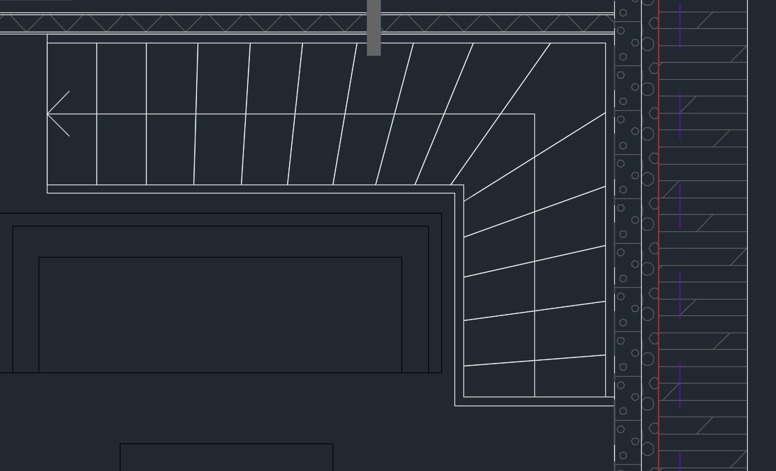

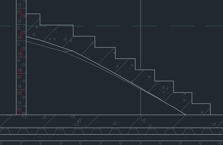

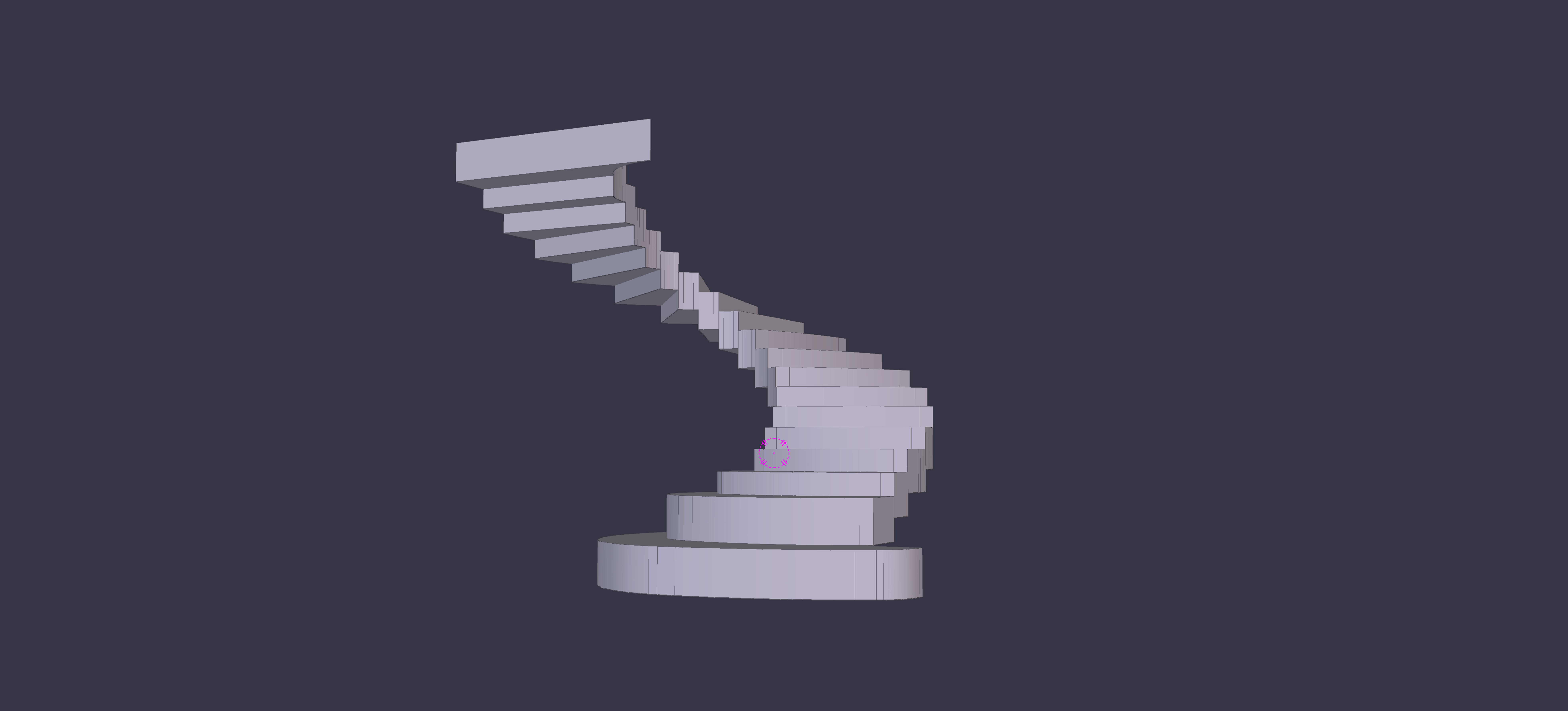

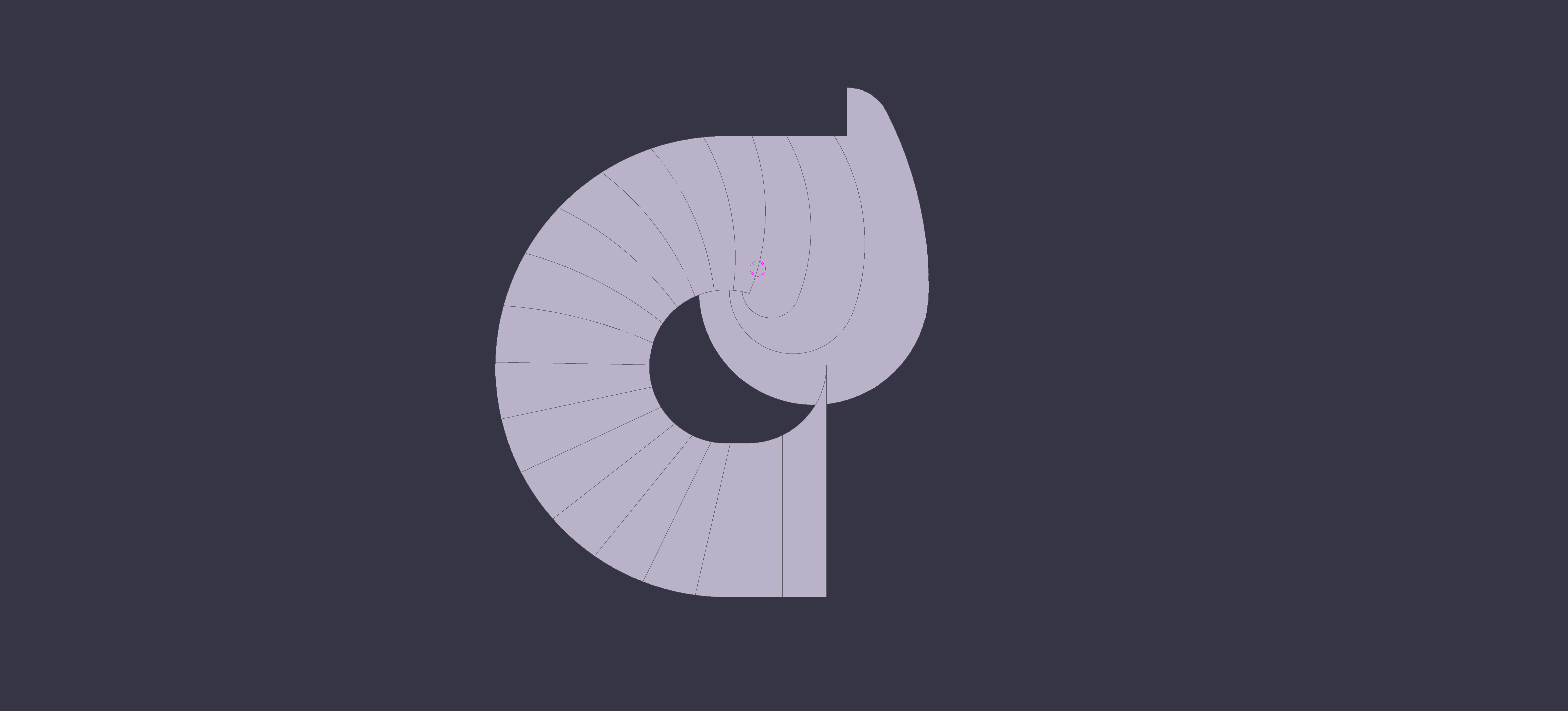

Нужно смоделировать вот такую лестница из монолитного бетона. Практически все ступеньки с разной геометрией, так что копирование с углом и подъёмом по z не подойдёт. Кроме этого ещё и нижняя поверхность лестницы должна быть плавной на повороте. Именно вот эта "плавность" на повороте и является основной проблемой. Какими инструментами такое можно сделать?

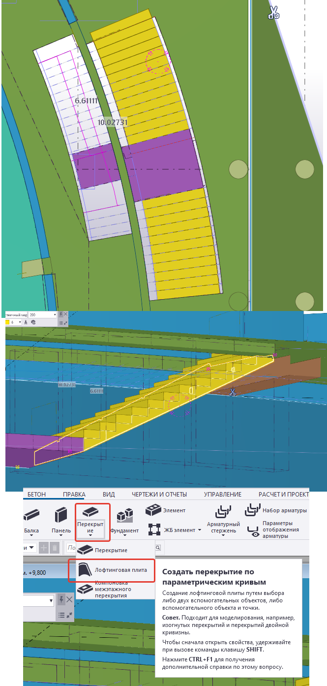

Всё возможно при творческом подходе) Нижнюю часть создать при помощи Лофтинговой плиты можно.
Создаем ступени (балка или плита) при помощи копирования по кругу, либо каждую в ручную.
Создаются линии сверху и снизу по грани ступени. Главное чтобы шаг ступеней был одинаковый (обеспечить одинаковый уклон). Далее создается по двум линиям лофтинговая плита. Потом обрезается так как нужно (сверху, снизу, по бокам). Ступенями вырезате лишнее из плиты. Создаете бетонный элемент. Заармировать думаю тоже можно. Да трудоёмко, но всё возможно.
