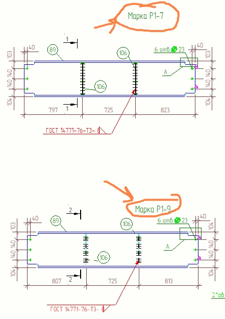

Здравствуйте! Подскажите , пожалуйста, как настроить наименования чертежей марок (шрифт) на комплексном чертеже, т.е., чтобы при вставке чертежа марки в комплексный автоматически получалось вот так:

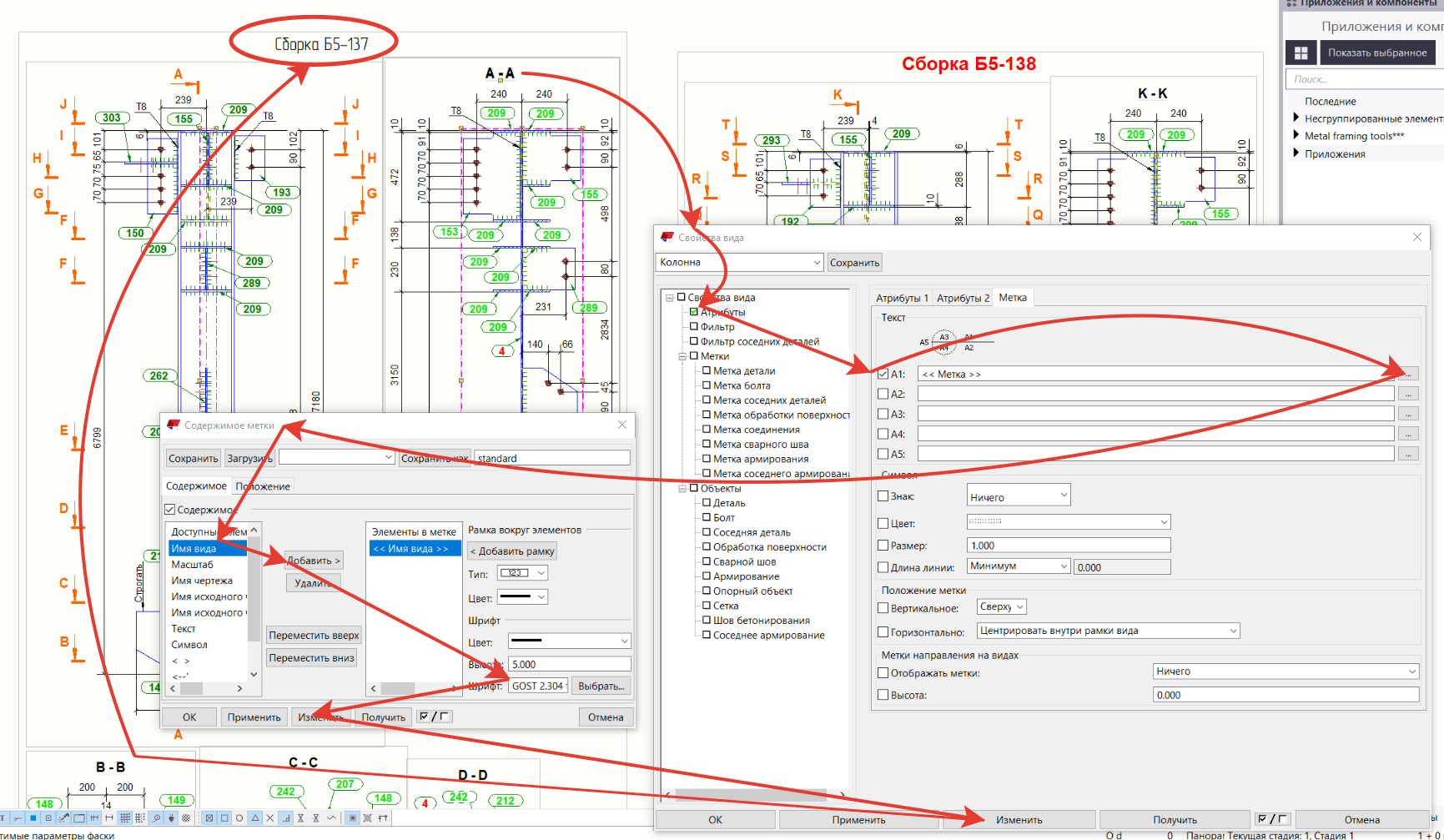

Свойства вида мультичертежа (комплексного чертежа) не открываются. Но можно открыть свойства любого другого вида.
1) Создаете один комплексный чертеж.
2) Выбираете любой вид, настраиваете метку для заголовка вида наименования чертежа марки.
3) Выделяете все нужные виды, изменить - применить - ок.
4) Все последующие чертежи создаются с такими наименованиями.

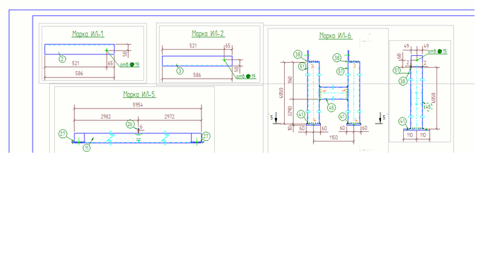

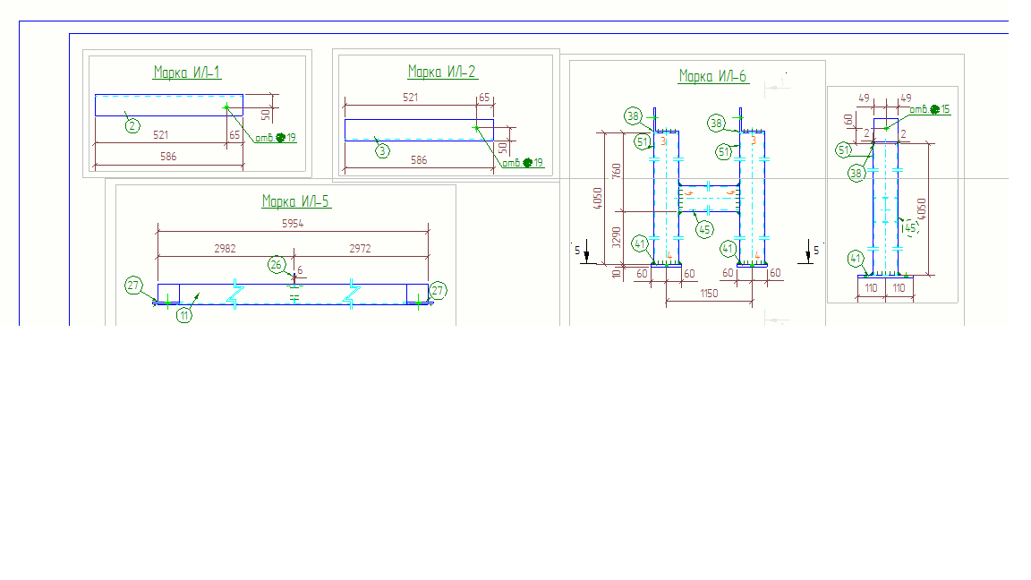

Спасибо! так делала, но почти на каждом комплексном листе приходиться корректировать, редко когда получается ,чтобы сразу наименование встало с нужным шрифтом и размером.

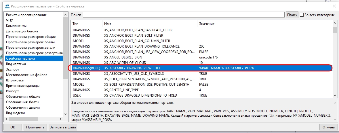

Подскажите, как сделать так, чтобы вместо слова МАРКА отображалось:
-для балок БАЛКА
-для колонн КОЛОННА и т.д.
Фома
Сообщения: 20
Re: Наименование марок в комплексном чертеже Tekla Structures
Сообщение Фома » 29 апр 2022, 15:10
Решил проблему. В расширенных параметрах нужно МАРКА заменить на %PART_NAME%
