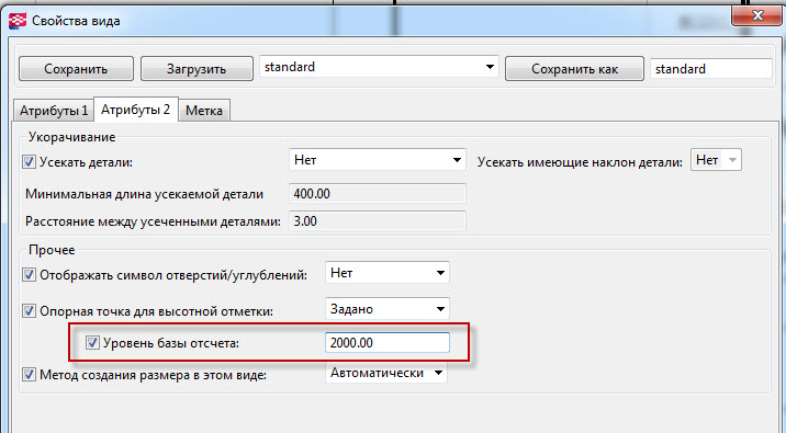

Подскажите наименование атрибута для отчета
