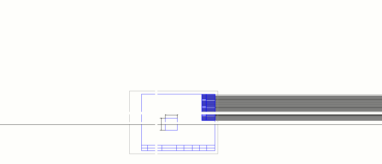

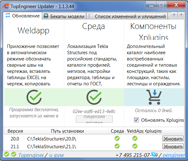

Добрый день, возникла проблема при переходе с TS 20 на 21 версию, вроде все обновилось, но при открытии 20 модели в 21 версии все шаблоны среды топ инженер пустые, при этом появляются какие то фантомные линии, в чем может быть проблема?

это не помогает, даже при создании новой модели в 21 версии среде топинженер, все шаблоны пустые

помогла только полная переустановка теклы

Скорее всего вы меняли компоновки и они сохранились от среды Россия в папке модели. Разумеется что таких таблиц у нас в среде нет. Надо было просто удалить файл с компоновками из модели.
