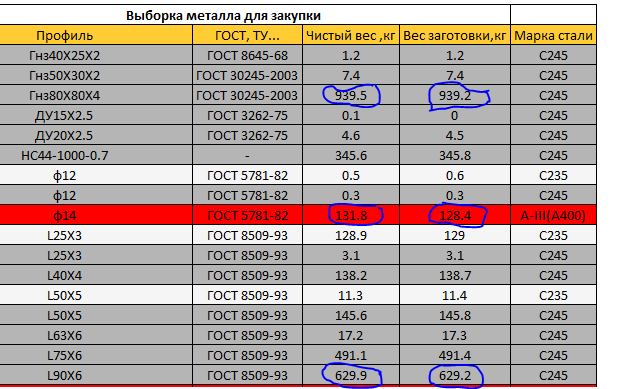

выявил не стыковку металла по проекту. Убираю все показания в свойствах проекта , без сварки без тех. потерь.
в результате по логики по ведомости марок и по ведомости металла должны быть одинаковые числа, а получается все на оборот.
- в чем проблема ?
Масса в среде топинженер

Дело в том что подсчет масс в чертежах сборок учитывает еще и округление массы кадлой детали до 1 знака после запятой.Рак Роман писал(а): 13 ноя 2017, 15:43 выявил не стыковку металла по проекту. Убираю все показания в свойствах проекта , без сварки без тех. потерь.
- в чем проблема ?
Итоговая ведомость расхода стали не учитывает этого.
Разница только из за округлений масс деталей

-есть лекарственный способ от этого? чтоб уровнять округления.Таран Д. А. писал(а): 16 ноя 2017, 18:12Дело в том что подсчет масс в чертежах сборок учитывает еще и округление массы кадлой детали до 1 знака после запятой.Рак Роман писал(а): 13 ноя 2017, 15:43 выявил не стыковку металла по проекту. Убираю все показания в свойствах проекта , без сварки без тех. потерь.
- в чем проблема ?

- просто иногда выходит разница незначительная , иногда больше. Металл та заказываем по итоговой ведомости.
- еще вопрос в тему металл , почему есть разница между заготовкой и чистой массой? она конечно ерунтовая , но просто ка кто не логично видь масса заготовки должна быть больше. Или я не так думаю
