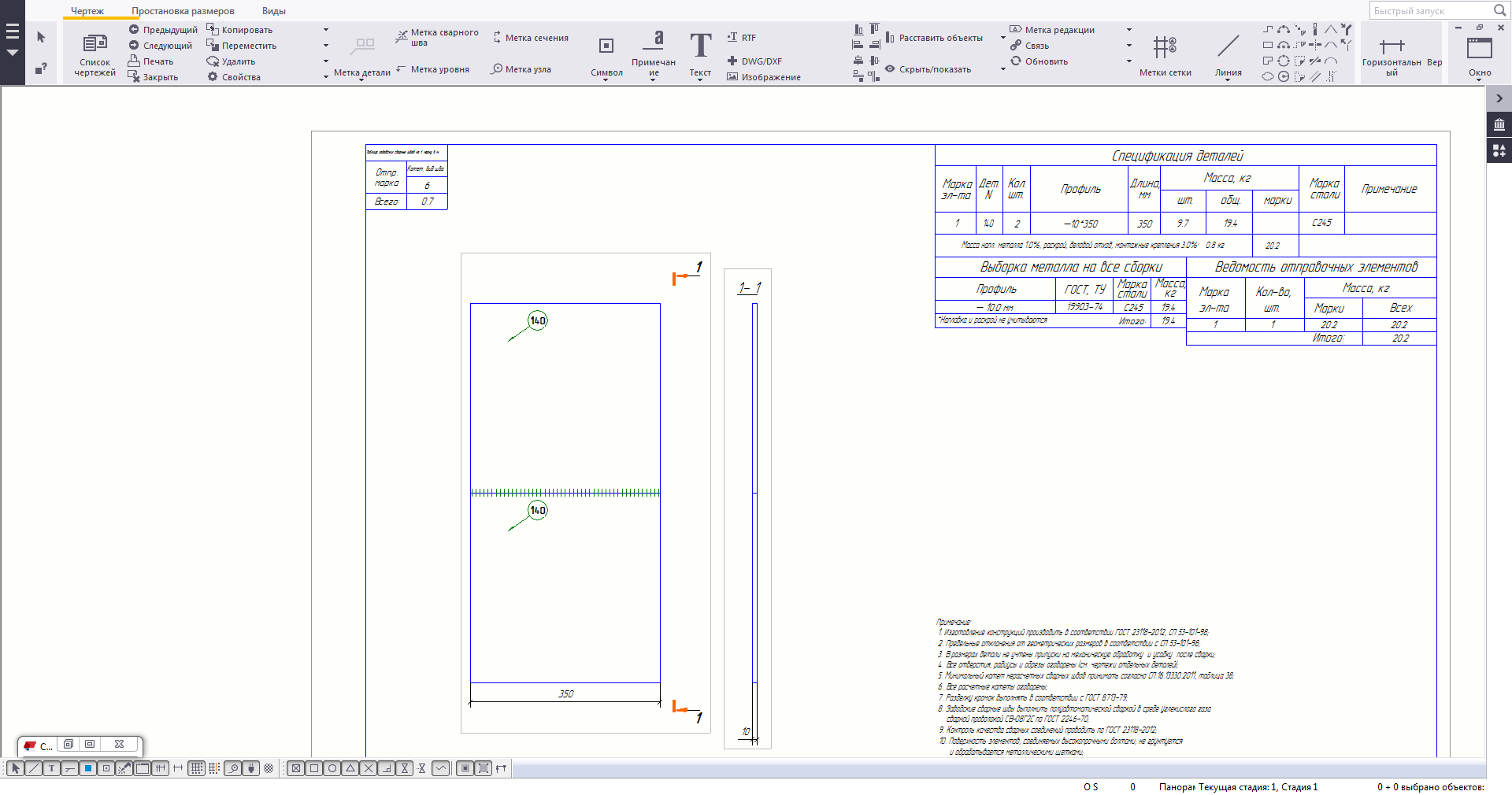

Добрый день.
Подскажите почему не работает плагин "ведомость заводских сварных швов"? В свою компоновку чертежа вставил таблицу сварки и ни чего ни считает. Заходил в свойство сварки, в определенные пользовательские атрибуты выставлял тип, например Т3 и катет 4, в таблице на чертеже ни чего не происходит. Что куда нажать, где поставить галочку, подскажите?

сваркой соединял детальки?

Как обычно, сварка деталька к детальке, обычной командой "создать сварной шов между деталями". Еще есть варианты сварки?

так нужно?

Нет, так получается. Заказчик хочет такую таблицу:
720-КМ2-3 Лист 30 из 177 Сборка КС1-2.pdf
(190.45 КБ) 1604 скачивания

Свой шаблон нужно делать
Таблица взята из папки по адресу: C:\TeklaStructures\20.0\Environments\Topengineer\KMD\template
Когда делаешь свою (нужную) компоновку берешь те таблицы которые уже есть.
я думаю таблица должна работать, но как я не пойму.
