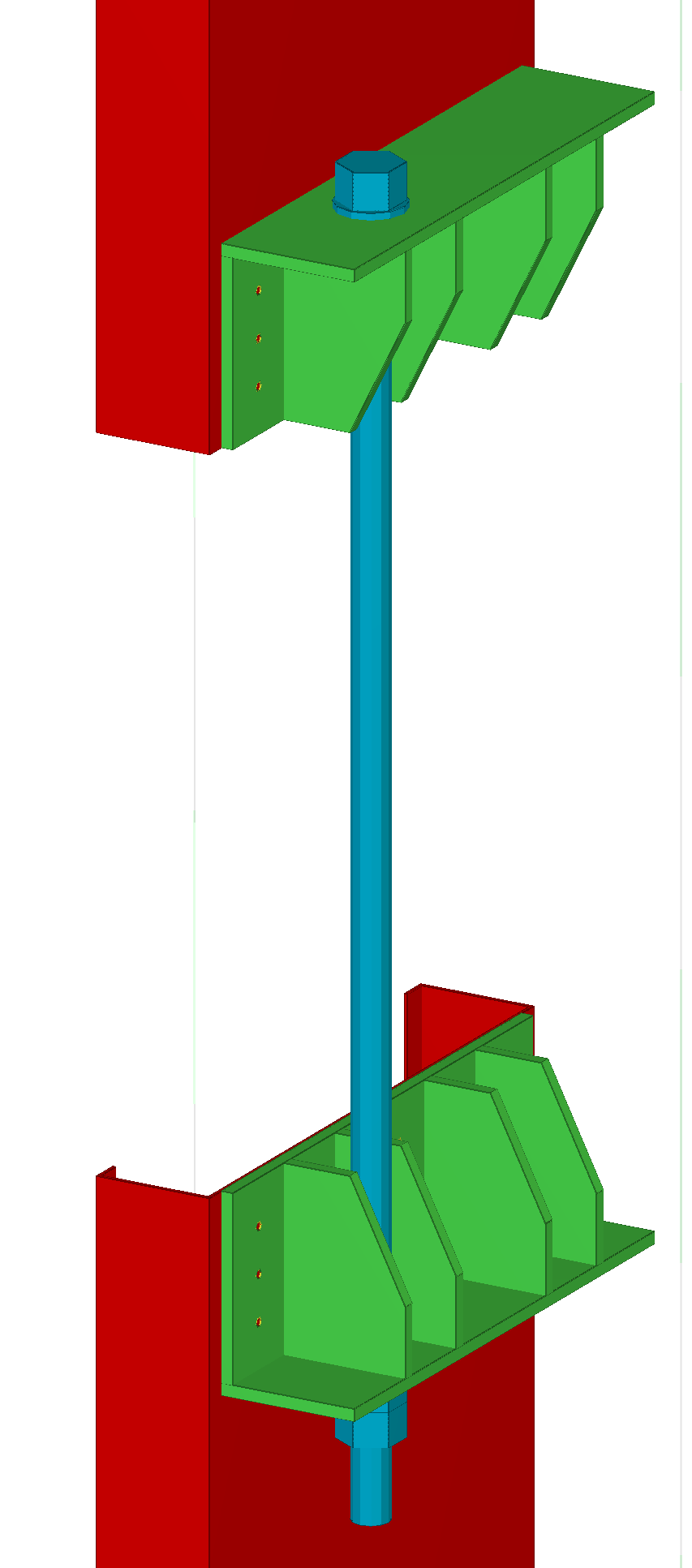

Доброе утро. Еще один вопрос про компоненты.
Создаю компонент "Соединение". Внутри соединения есть два одинаковых уголка-компонента типа "Деталь". Пытаюсь соединить их болтом - не получается. После сохранения компонента болт исчезает. Обычные детали в компонент добавляются и болтами соединяются без проблем.

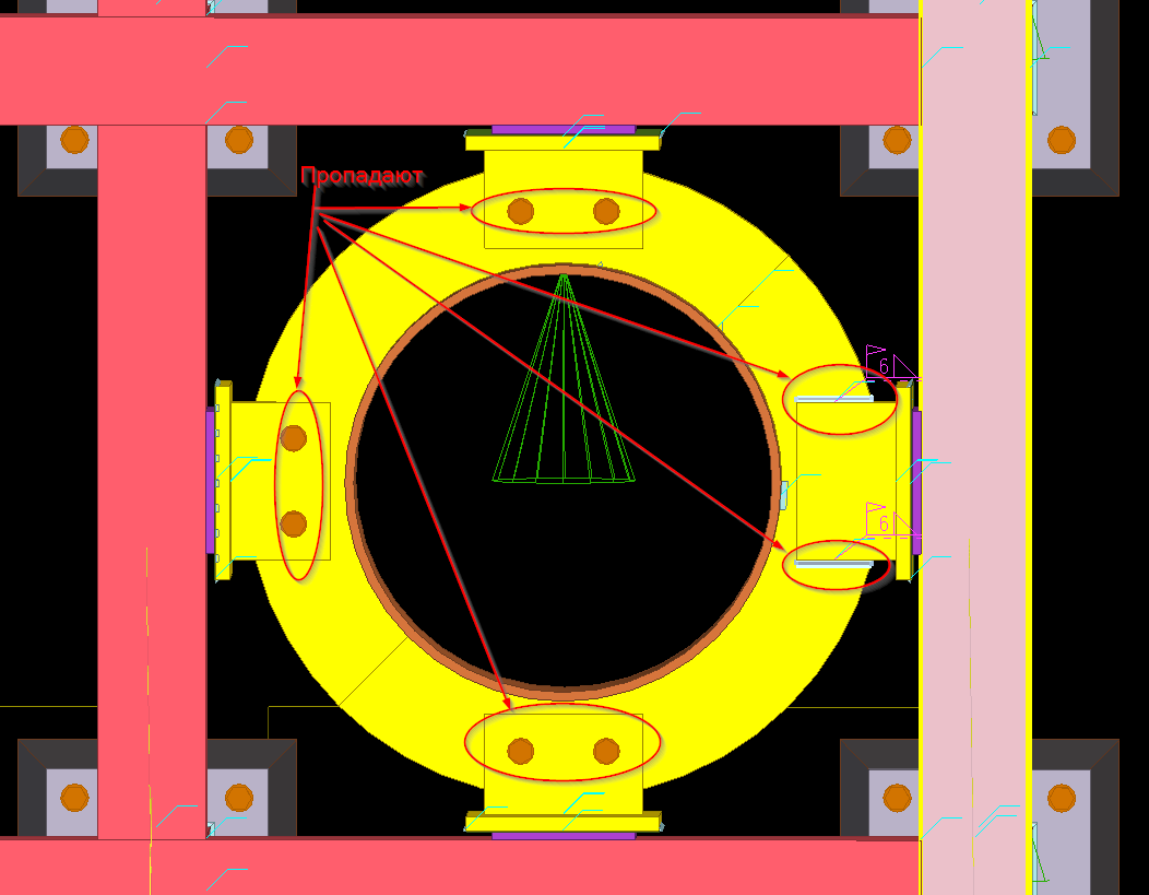

Такая же проблема -- болты или сварка при соединении подкомпонента и элементов пропадает, когда компонент эдитор закрывается.
Решение нашел кто ни будь?

Сварка и болты пропадают ВНУТРИ пользовательского компонента, на скриншоте я показываю пользовательский компонент, болты и сварка указаная должны, по идее, создаваться внутри компонента, но они пропадают, по этому приходится вручную их ставить в проекте. Болты и сварка соединяют subcomponent и обычные пластины общего компонента.

Сварка, болты, обрезки и прочее принадлежащее деталям компонента, который находится внутри другого компонента будут изчезать после выхода из редактора компонента.
