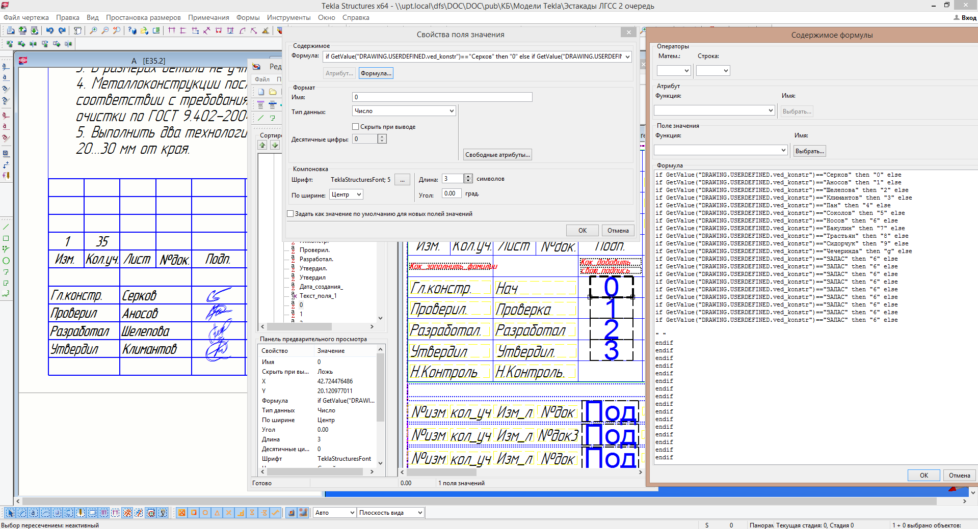

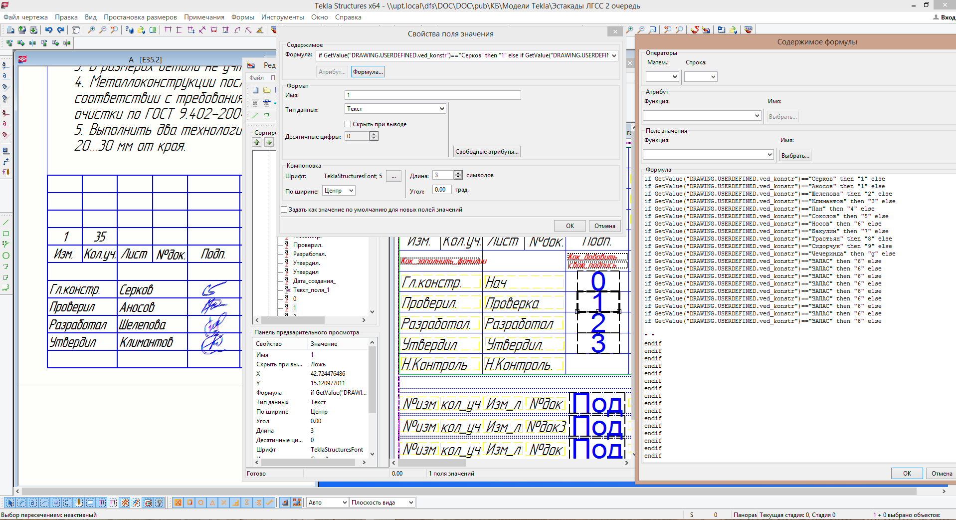

Этим вопросам задаются многие, но ответа на него в интернете нет. Сложность заключается в том чтобы создать автоматический шаблон в котором помимо Фамилии будут вставлены "Подписи" - рукописные но предварительно отсканированные и переведены в формат шрифта где каждой подписи присвоено своё число. После чего в редакторе шаблона был выбран данный шрифт и прописана формула (Прилагаю скрин)

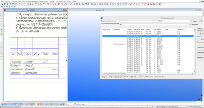

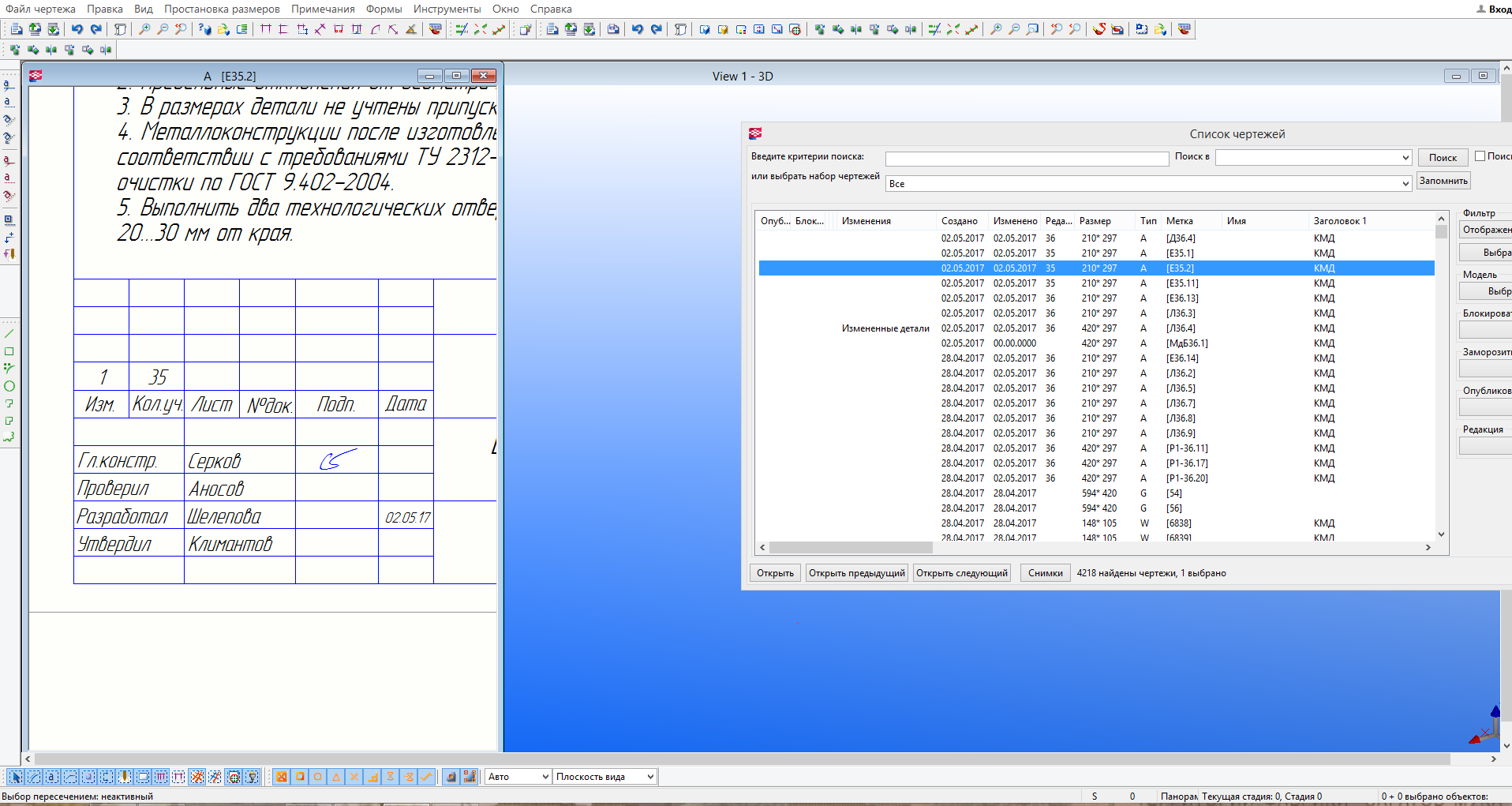

Прописана правильно, но не какой привязки к фамилиям нет, по такой формуле он ставит только одну подпись в ячейку со значением 0 и не более. А ка как же связь с остальными фамилиями? В общем что можно придумать чтобы программа работала корректно... После 6 часов изнурения Я добился того что напротив фамилий программа вставляет подпись но при условии что в первой строке прописывается число которое синим цветом горит в ячейке - это единственная зависимость. Но мне нужно другое, зависимость должна быть следующей: Меняешь фамилию в штампе - меняется подпись.. формула ведь предусматривает это?
То чего я смог добиться, но нет зависимости между фамилией и подписью

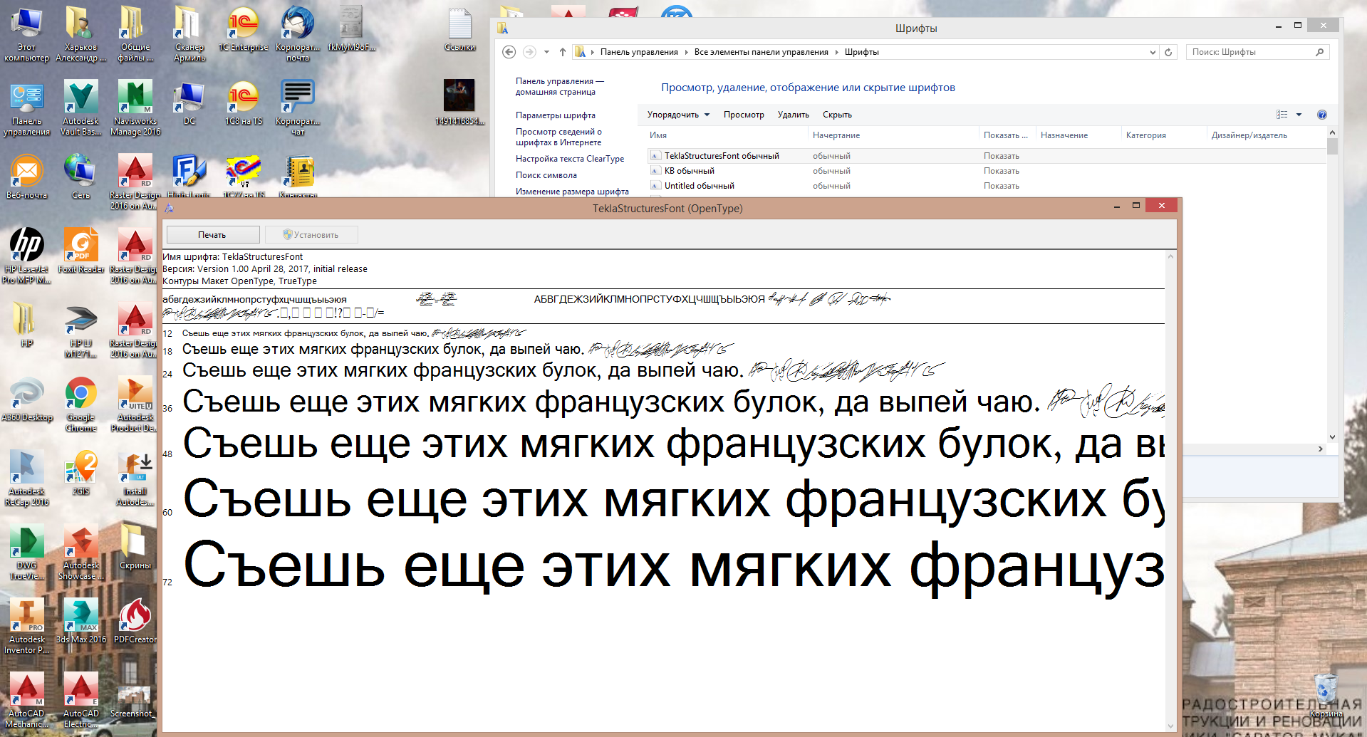

Сам шрифт где подписи имеют значение от 0 до 9
Когда код везде одинаковый, подпись везде одинаковая

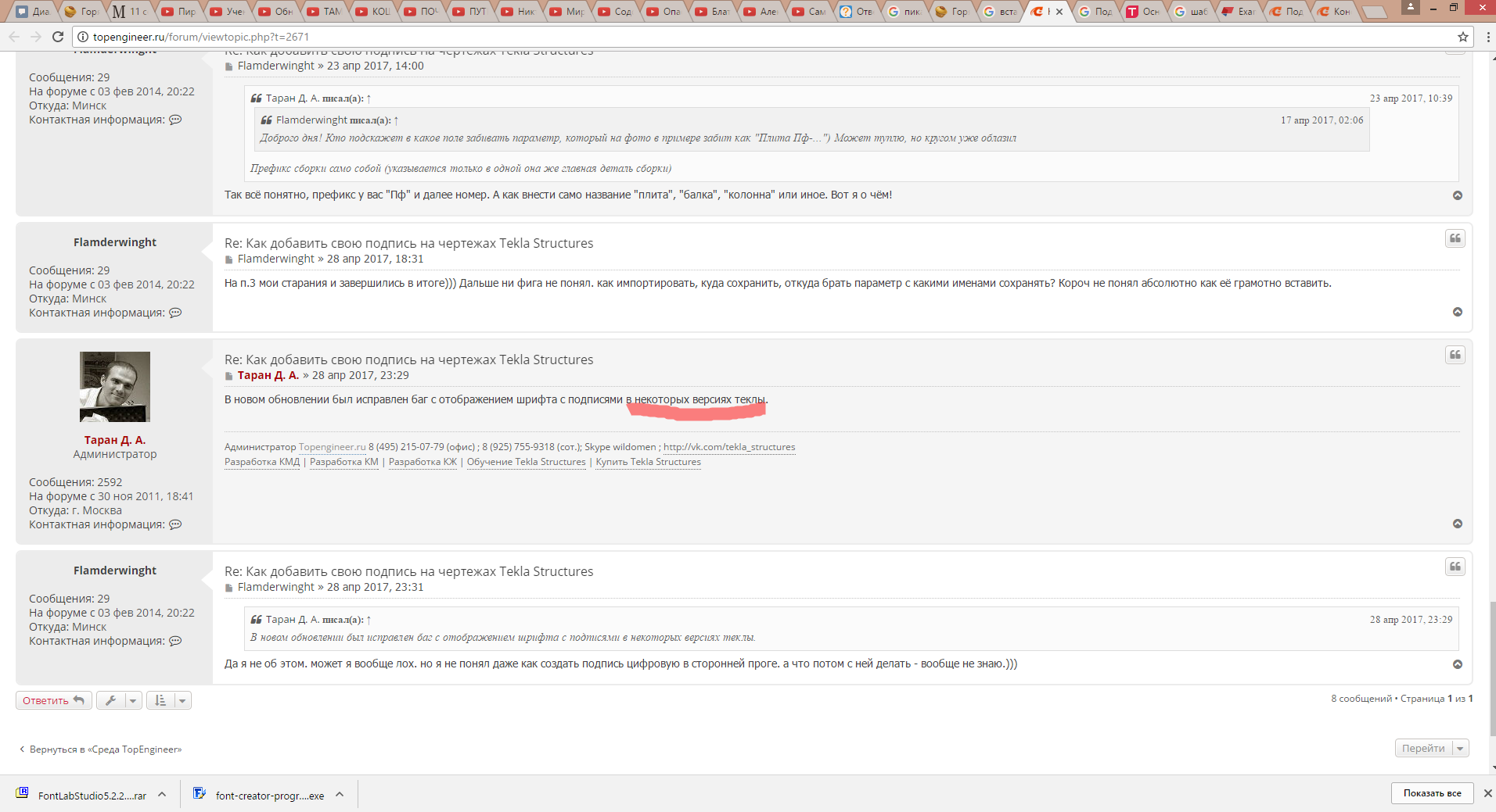

Может в этом вся проблема?
Моя версия 20.0

После замены файла шрифта в 2016i всё работает отлично.

И, судя по скриншотам, вбили везде одинаковые формулы, ссылающиеся на атрибут ved_konstr.
Сообщение Дмитрия относится к проблеме когда шрифт в текле 21.1 не отображал подписи вообще, просто заменял их на цифры и символы из ариала.

Сейчас мы шрифт починили и наши подписи отображаются корректно, также исправили механизм обновления шрифтов.
Для создания шрифта со своими подписями нужно взять за основу наш шрифт, заменить подписи на свои и сохранить с другим именем.
Обратите внимание, что если вы после редактирования оставите наше имя шрифта — он может быть перезаписан.

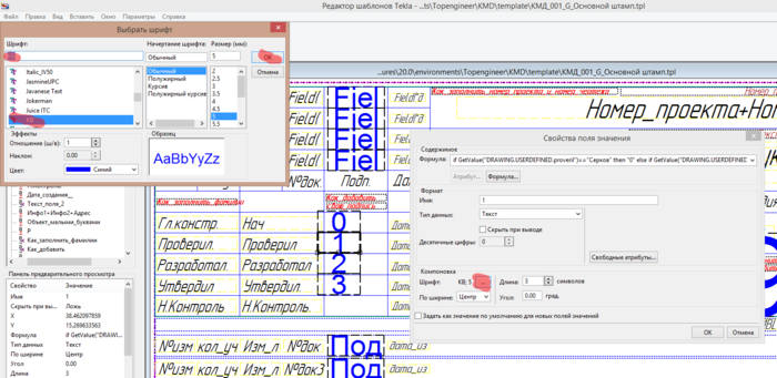

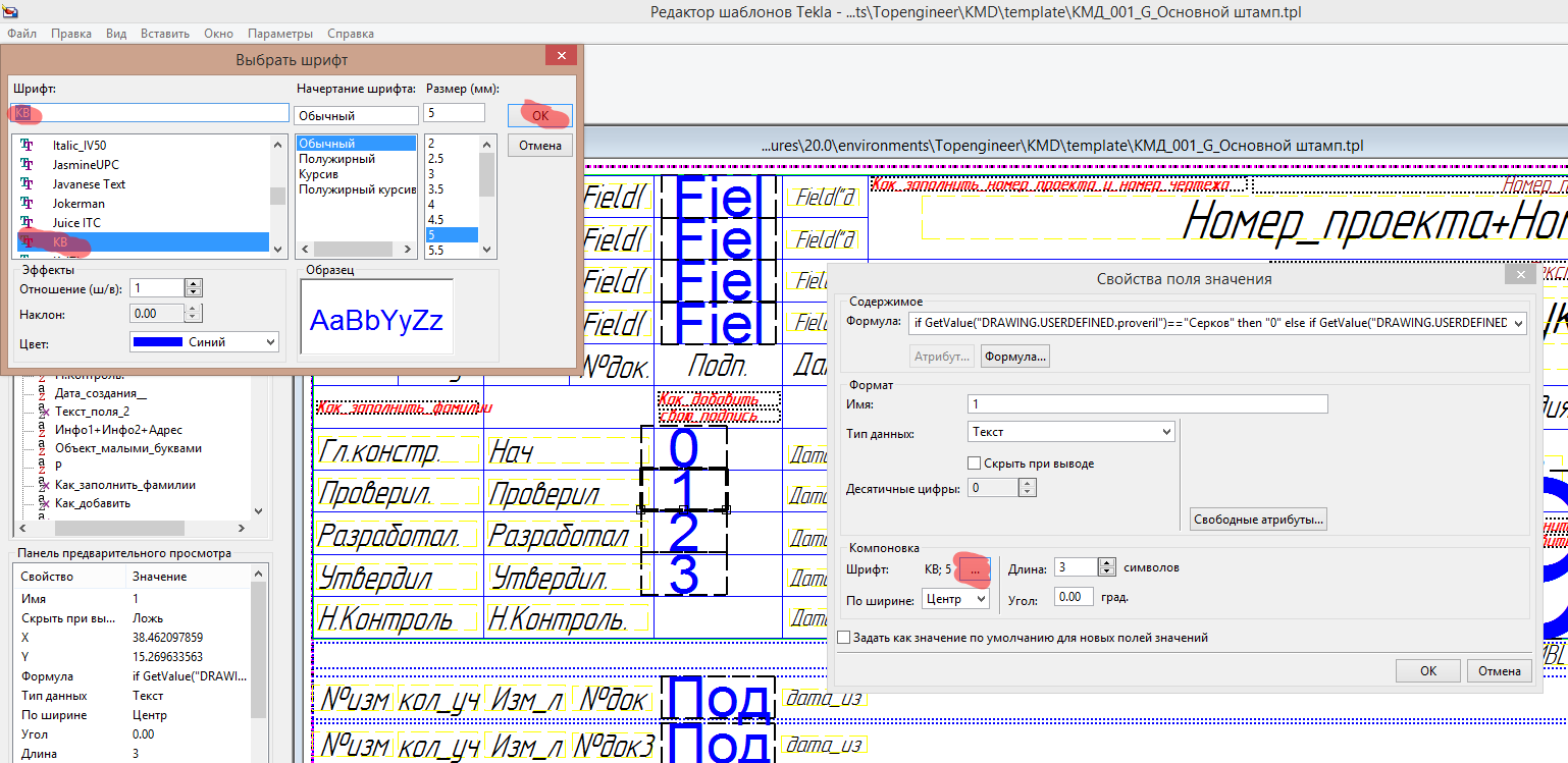

Открываем двойным кликом по штампу "Редактирование шаблона"
Далее попадаем на интерфейс редактирования видим сам штамп где в каждой ячейке есть пояснение и область для редактирования.
Нам интересны следующие разделы:
Гл.конструктор
Проверил
Разработал
Утвердил
Наживая на каждую из них открывается окно редактирования где можно указать нужный вам шрифт и изменить формулу элемента
(для каждой ячейки формула индивидуальна, так как ссылается на определенную команду)

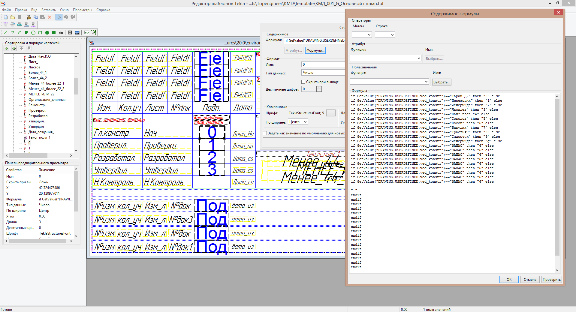

Пример 1 строки из формулы:
if GetValue("DRAWING.USERDEFINED.proveril")=="Харьков" then "1" else
Строка ссылается на ячейку Проверил привязывается к Фамилии и ориентируется на символ 1 (1- это значение которое может иметь любой символ. То есть можно создать шрифт где при нажатии цифры 1 будет выводится любой символ или изображение)
В нашем случае при вводи в ячейку фамилии выводится присвоенная ей подпись.

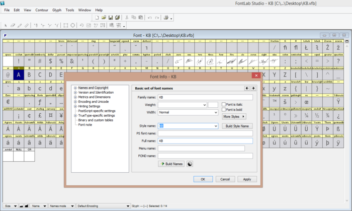

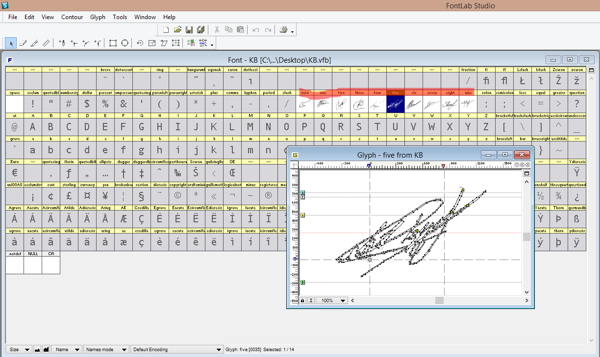

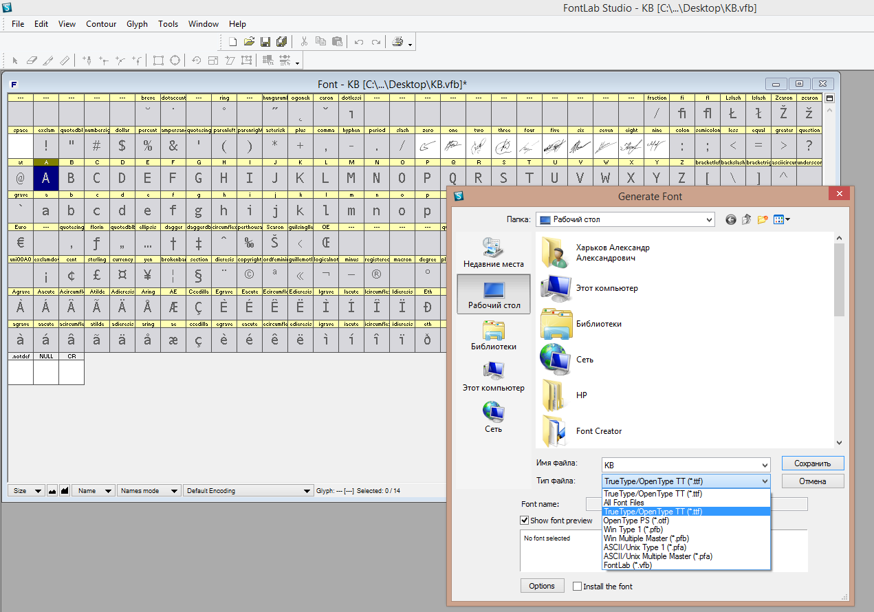

Создать шрифт с подписями можно с помощью программ Studio 5 https://yadi.sk/d/2SB9hvPx3Hwrwe и FontCreator https://yadi.sk/d/bGKIOcXz3Hwrwv для в редактирование шрифта находим значения от 0 до 9 и вместо чисел вставляем в векторном формате подпись.
Лично я делал так.

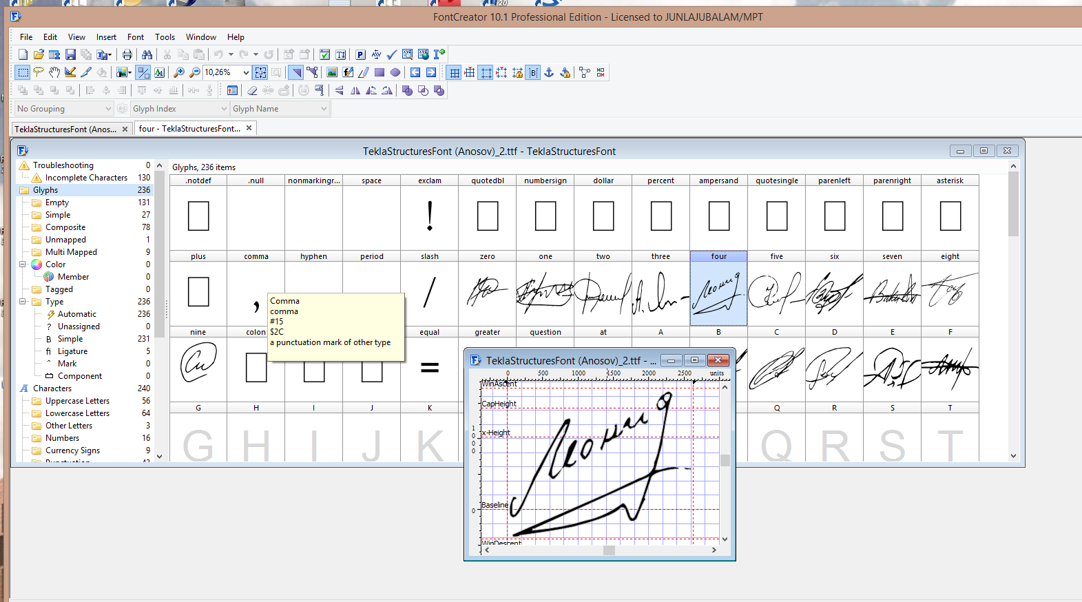

Открывал существующий шрифт TeklaStructuresFont в программе FontCreator открывал область редактирования любого символа, затем открывал нужную мне подпись в формате png или jpeg и наживал ctrl+c после чего вставлял её в программе ctrl+v после чего он переводит вашу картинку в изображение обведённое линиями то есть тот самый "векторный вид" (скрин 1) Пол дела сделано.

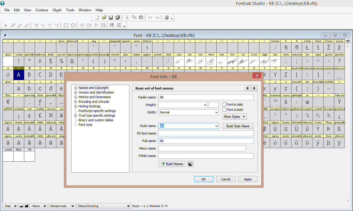

Теперь открываем программу Studio 5 и в ней открываем шрифт TeklaStructuresFont в котором старые подписи уже существуют и методом последовательного копирования заменяем старые векторные подписи на новые. (Если попытаться сразу вставить подпись в формате картинки и программу Studio 5 то получится серый квадрат поэтому для начала вставляем в FontCreator копируем от туда и готово) после этого у вас есть шрифт имеющий новые оригинальные подписи где каждая подпись со своим значением над ней (смотрим скрин2) перед сохранением переименовываем свой шрифт как вам угодно в разделе File - Font info и списываем уникальное название своему шрифту (скрин 3) и наживаем oK. затем File - Generate Font и сохраняем в формат ttf ГОТОВО. подгружаем его во все ячейки
Гл.конструктор
Проверил
Разработал
Утвердил
И в соответствии с номером прописываем формулу
(пример)
if GetValue("DRAWING.USERDEFINED.proveril")=="Фамилия" then "0" else
if GetValue("DRAWING.USERDEFINED.proveril")=="Фамилия" then "1" else
if GetValue("DRAWING.USERDEFINED.proveril")=="Фамилия" then "2" else
if GetValue("DRAWING.USERDEFINED.proveril")=="Фамилия" then "3" else
if GetValue("DRAWING.USERDEFINED.proveril")=="Фамилия" then "4" else
if GetValue("DRAWING.USERDEFINED.proveril")=="Фамилия" then "5" else
if GetValue("DRAWING.USERDEFINED.proveril")=="Фамилия" then "6" else
if GetValue("DRAWING.USERDEFINED.proveril")=="Фамилия" then "7" else
if GetValue("DRAWING.USERDEFINED.proveril")=="Фамилия" then "8" else
if GetValue("DRAWING.USERDEFINED.proveril")=="Фамилия" then "9" else
if GetValue("DRAWING.USERDEFINED.proveril")=="Двойников" then "I" else
if GetValue("DRAWING.USERDEFINED.proveril")=="Худяков" then "T" else
if GetValue("DRAWING.USERDEFINED.proveril")=="Безруков" then "O" else
if GetValue("DRAWING.USERDEFINED.proveril")=="Беляев" then "P" else
if GetValue("DRAWING.USERDEFINED.proveril")=="Насибуллин" then "S" else
if GetValue("DRAWING.USERDEFINED.proveril")=="Кудревский" then "U" else
if GetValue("DRAWING.USERDEFINED.proveril")=="Кочкин" then "Q" else
if GetValue("DRAWING.USERDEFINED.proveril")=="Экнадосьян" then "R" else
if GetValue("DRAWING.USERDEFINED.proveril")=="Коцарев" then "V" else
if GetValue("DRAWING.USERDEFINED.proveril")=="ЗАПАС" then "6" else
if GetValue("DRAWING.USERDEFINED.proveril")=="ЗАПАС" then "6" else " "

endif
endif
Иногда нужно всего лишь заменить стандартные фамилии на свои и формула готова.
Формула позволяет привязать подпись к фамилии то есть ввёл определённую фамилию (Определение пользовательских атрибутов) получил подпись напротив неё.
Сохраняем шрифт
Подгружаем шрифт
Именуем шрифт
Studio 5 изменённые подписи векторный вид
FontCreator стандартные подписи
